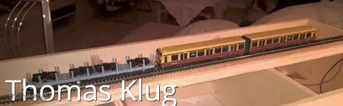

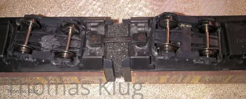

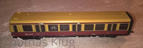

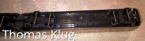

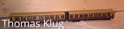

    über die Weihnachtstage war man im RAW nicht untätig und hat Sonderschichten geschoben...
    Dabei wurden S-Bahnwagen fahrfähig / rollfähig gemacht um diese von Thomastal ins RAW nach Schöneweide überführen zu können.
    Als Basis dienten 2 (von insgesamt 4) S-Bahnwagen von Lemke, welchen die Plastedrehgestelle entnommen und durch Güterwagendrehgestelle ersetzt und mit Peho Buchsen sowie Modmüller Radsätze mit einem Durchmesser von 4,5 mm ausgestattet wurden, damit die Wagenhöhe wieder passt.
    Weiterhin wurden Peho Normschächte verbaut und mit einer Starrkupplung von Tillig gekuppelt und der Faltenbalg mit Moosgummi unterlegt, da der Abstand doch etwas größer sein muss, eine Kulisse passt leider nicht unter die Wagen. Nun muss nur noch die Schleppkupplung an den beiden Fronten ergänzt werden, hierfür werde ich wohl auf Adapter von Harry zurückgreifen müssen, da die Peho Normschächte an den Fronten höher eingebaut werden.
    Hier nun ein paar Bilder dazu.

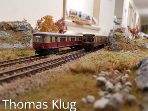

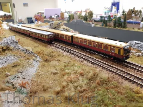

    Hier sind zwei S-Bahnen von Patrick, die Bilder darf ich mit seiner freundlichen Genehmigung einstellen.
    Es handelt sich in beiden Fällen um motorisierte Modelle von Herrn Kehrer, wobei der alte S-Bahn Zug auch ein Produkt aus dem Hause Kehrer ist.

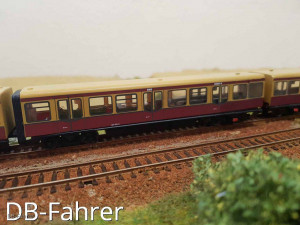

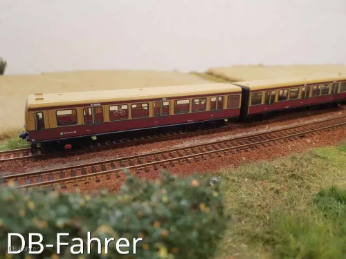

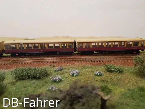

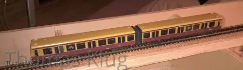

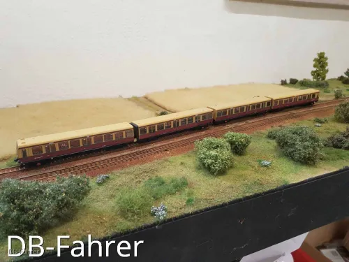

    Hallo Leute,
    Hier noch ein paar Bilder von der BR481 von Lemke die ich vom Kehrer habe. Motorisiert mit spitzen und Schlusslicht. Die Wagen wurden umgebaut (die Farben wurden nicht ganz getroffen).

    danke fürs Zeigen der Bilder. Bei diesem Zug sind die 2 Triebwagen B in der Mitte nicht gar so arg schlimm vom Formenbau, wie beim Messemodell von Kehrer.
    Gibts eventuell auch Bilder vom Innenleben des angetriebenen Mittelwagens?
    TT-tappa, ich habe mich immer gescheut, bei einem Zug (nicht nur S_Bahn) nur 2 angetriebene Achsen zu planen. Schafft denn der Antrieb des 628 einen Halbzug, geschweige denn einen Vollzug (ist bei mir aber nicht geplant), bei den für die S-Bahn typischen Steigungen?
    Oder hat der Zug von Kehrer auch nur ein angetriebenes Drehgestell?
    Gruß Frank

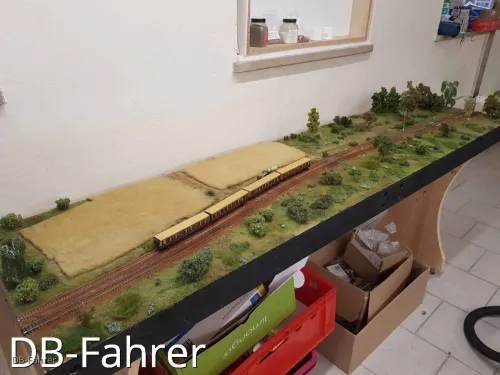

    • 30. Dezember 2018 um 20:57
    Hey ne Frage wie hast du das Feld gemacht sieht Gut aus:respect:
  • Nordbahner
    26
    • 30. Dezember 2018 um 21:10
    Moin Lars 78,
    klar ist der Acker bestellt, und das Getreide wächst gut. Wahrscheinlich gut gedüngt!
    Aber haste auch ne Information zu meinen Fragen zum 481 um den es hier geht?
    Gruß Frank
    • 30. Dezember 2018 um 21:40
    nö soory:48::white flag:
