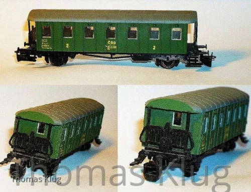

    Bei den gestrigen Arbeiten wurden auch noch ein kleiner flacher Wagen (aus DB Beständen) einsatzfertig (Fahrwerk und Oberteil, Kupplungsfedern und Radsätze aus der Bastelkiste), ein 2-achsiger Personenwagen wurde auch für die Nebenbahn aufgearbeitet, hier fehlen jetzt noch eine Inneneinrichtung und die Lüfter auf dem Dach, und 2 weitere Gütertriebwagen in Epoche II gehen ihrer Fertigstellung entgegen.

    Was ist'n das fürn Persohnenwagen? Gefällt mir und es fehlen aber noch die Anschriften. DR allein reicht nicht aus.
    MfG Torsten

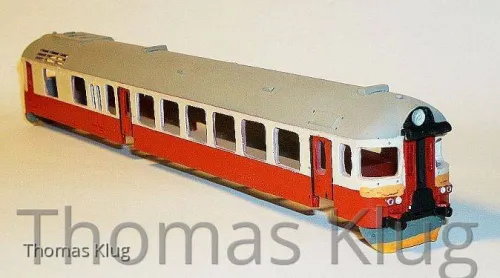

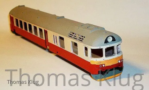

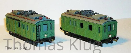

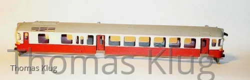

    ...weiter gehts...
    heute wurde das gute Wetter aufm Balkon ausgenutzt.
    Der Triebwagen 853 der CSD hat nun auch bissel Farbe abbekommen...
    Nun noch die Fenster rein und der Antrieb darunter und schon kann er losbrummen...

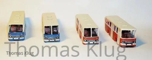

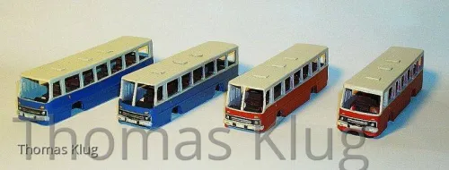

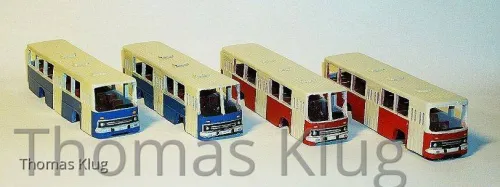

    ...auch wurde der dringende Auftrag des VEB Kraftverkehr vollendet... :48:
    Alle 4 Ikarus 260 habe ihre Lackierungen erhalten und können nachdem die scheiben eingesetzt sind wieder ihre Transportaufgaben erfüllen...
    Weitere Ikarus 260 des VEB Kraftverkehr sind Aufarbeitung da der Kraftverkehr selbst keine freien Kapazitäten hat und mit der Aufarbeitung der Güterkraftverkehrs Fahrzeuge ausgelastet ist....

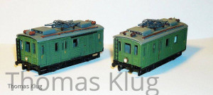

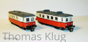

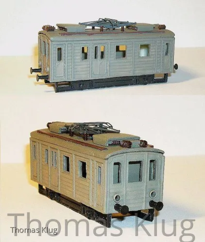

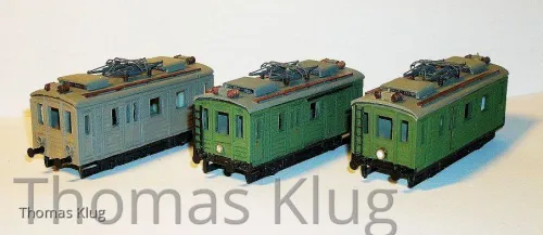

    Heute war wieder "Großkampftag" im Raw... :48:
    Nachdem die museal aufgearbeitete T 679.1 "Sergej" die Hallen verlassen konnte folgten gleich noch für kleinere Privatbahnen wiederinstandgesetzte Elektro- und Verbrennungstriebwagen.
    Hier erstmal die "Trommel" und der VT 135 mit VB 140...
    • 20. März 2014 um 21:38

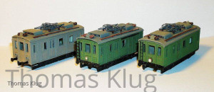

    • #74
    ...nachfolgend konnten die ET 188 / GT 1 und 2 wieder die Werk- und Montagehallen verlassen.
    Der graue ET ist nur im Grundlack, da der neue Eigentümer diesen in Eigenregie in den Farben seiner Bahngesellschaft lackieren will.

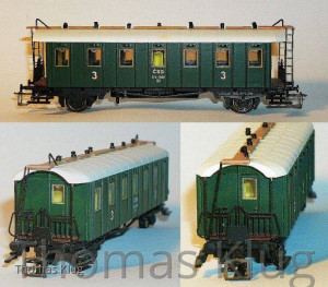

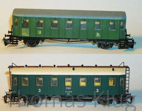

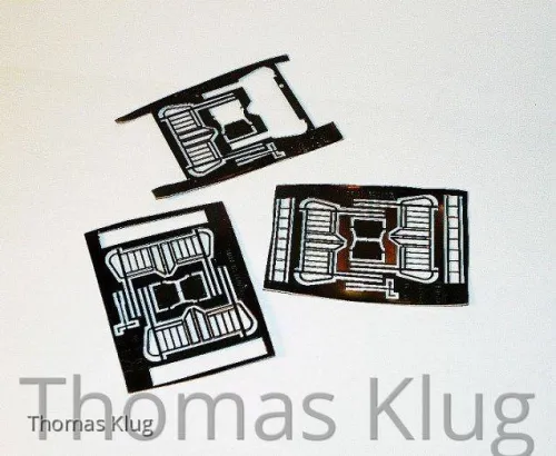

    ...heute verließen weitere 2-achsige Personenwagen die Hallen des Raw...
    Hierbei handelt es sich um tschechische Be/Bi Wagen (aus Bausätzen von LPH Jicin entstanden) welche einige Umbauten und Verfeinerungen erhielten.

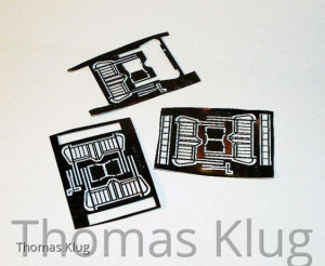

    Zusammen mit Herrn Zitny (Fa. Detail) habe ich neue Geländer für die Plattformen dieser Wagen ätzen lassen, da die Plastik Geländer und Handgriffe monströse Ausmaße haben.
    Hier wurden nun die ursprünglichen Bühnen Geländer und Handgriffe entfernt und durch die neuen filigranen ersetzt sowie neue Aufstiege auf das Dach und die Laufstege auf dem Dach ergänzt.
    Durch diesen Umbau sind es nun keine Be / Bi Wagen der späten Ep. III - Anfang Ep. IV mehr sonder wurden in die frühe Ep. III zurückversetzt und sind nun als Ce/Ci Wagen bezeichnet.
    Die ersten 3 Wagen sind nun heute fertig geworden, aber es werden noch weitere folgen...
    Hier die Platinen...
    ...und nun die Wagen mit vorher - nachher Vergleich.
