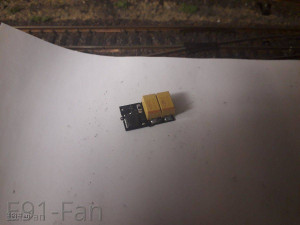

    Ja ist eine tolle Maschine. Mein Sohn hat sich auch eine vor 3 Wochen geleistet. Ich hab ihm noch eine Ladeschaltung mit 3 Tantals ein gebaut und mit Sound aus gerüstet. Zum Einsatz kommt ein D&H mit dem T3 Sound von Henning. Die guten Zugkräfte kann ich bestätigen.
