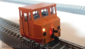

    achja, mal was anderes. Heute kam was gaanzzz süßes vom verhoppelten Osterhasi gebracht.
    Ist der ASF nicht knuddelig?!? Zwar nicht ganz unsere „Epoche“ aber er darf bleiben.
    Hat jemand Erfahrung, welcher Decoder am besten mit dem Schnuckelchen harmoniert?
    Liebe Grüße! Heike & Olinator
  • Hallo Heike und Oli,:welcome:
    Also,dieses Akku-Schleppfahrzeug ist wirklich knuddelig! Schade,daß es so etwas nicht im H0-Bereich gibt!

  • Hallo Uwe, :hand:
    Das wäre ein 651er zum Stecken. Wir haben was von „TAMs“ (oder so) und Uhlenbrock da. Ein Freund hätte auch noch einen Lenz Silver mini… Daher, die Qual der Wahl. Vielleicht gibt es ja einen Decoder der besonders supi mit dem kleinen funzt?!?

  • Guten Morgen,
    für die Beantwortung deiner Frage muss ich etwas weiter ausholen, um meine Beweggründe etwas näher darzulegen.
    Bitte nicht falsch verstehen, aber die Auswahl deiner Dekoder ist zu zweidrittel sehr ungünstig gewählt.
    Mit Dekodern von Uhlenbrock und/oderTams bringt man sicherlich Bewegung in jedes Fahrzeug und etwas Licht ein- und ausgeschalten, das war es dann aber auch schon. Ich persönlich kenne keine Fahrzeuge, in unserer Spurweite, die ein geschmeidiges Fahrverhalten in allen Geschwindigkeitsstufen aufweisen, die mit Decodern dieser Hersteller ausgerüstet sind. Den Dingern bekommt man keine Fahrkultur beigebracht und die haben für die gleichen Anschaffungskosten viel weniger Zusatzfunktionen an Board. Nun bin ich natürlich, was diese Sachen angeht mehr wie verwöhnt durch meine Zimodecoder, aber die Lernkurve bis dahin war auch hoch. Soll heißen, ich habe viel getestet und bin dann bei Zimo und neuerdings D%H hängen geblieben.
    Lenz geht natürlich auch immer, aber hier ist mir auch der Preis zu hoch, bei zu wenig Leistung. Natürlich brauche ich nicht immer alle Ausgänge die Zimo zur Verfügung stellt, aber wenn es mich rappelt etwas zusätzlich bauen zu wollen, kann ich es einfach tun, ohne wieder erst einen anderen Decoder kaufen zu müssen.
    Um die Reihe vollständig zu machen sei natürlich noch ESU genannt. Aber hier habe ich die Erfahrung gemacht, dass man zur vernünftigen CV-Programmierung hier unbedingt den hauseigenen Programmer benötigt, sonst wird man wahnsinnig mit der Einstellerei von den Teilen - deswegen kaufe ich auch keine Pikoloks mit integriertem Decoder, bzw. die fliegen raus und werden in der Bucht vertickt, damit was vernünftiges da rein kommt.
    Aber wie gesagt, das sind natürlich Glaubensfragen. Mein Tip für die Zukunft auf jeden Fall, nicht quer Beet nutzen was gerade im Angebot ist, sondern 1 bis 2 Anbieter raussuchen, dann weiß man zum Schluss auch ohne Anleitung was, wie, wo an welcher Stelle programmiert werden muss, um ein Ergebnis X zu bekommen. (Auf jeden Fall Uhlenbrock und Tams ganz schnell verkaufen und für den Erlös was anständiges nehmen - Zimo, Döhler & Haass, Lenz oder ESU)
    Aus oben genanntem Grund empfehle ich für den ASF den neuen Decoder von Zimo MX616N, mit der Größe von 8x8x2,4 mm wie geschaffen für dieses Fahrzeug.

  • Hallo Uwe, :hand:
    vielen lieben Dank für Deine wirklich interessanten Ausführungen. Tja, wie Du (Ihr) sicher mitbekommen habt, sind wir in dieser Angelegenheit wirklich noch etwas hellblond..
    Da unser Lok-Zoo doch recht übersichtlich ist und wohl auch bleiben wird, ist es natürlich von Vorteil und auch einfacher, alles soweit wie möglich identisch auszurüsten. Ob wir das so machen, ist eine andere Frage. Denn, noch sind unsere Ansprüche nicht die eines Veteranen und wir haben die Decoder nun mal da. So werde ich die Tams erst einmal zur Seite legen und den Lenz mini, auch auf Grund Deiner Empfehlung, einsetzen. Ich habe mir die Abmaße angesehen, passt ja grad so rein in den Lütten.
    Ja, wir haben uns vor Freude gekringelt, als die EcOS die ersten Loks fahren lies. Das ganze Digitalgedöns ist eine Baustelle für sich und nicht unbedingt das was wir in unserem Kosmos als Priorität sehen. So z.B. möchte ich ganze CV & Co Gesichte nur ganz peripher behandeln.
    Wenn wir weitergewachsen sind, unsere Ansprüche höher werden, dann, ja dann werden wir weiterlernen & möglicherweise nochmal umbauen.
    Daher jetzt schon gut zu wissen, was ein Profi für „Anständig“ hält – und was nicht. Danke nochmals dafür! Wir werden da auch sicher weiternerven!
