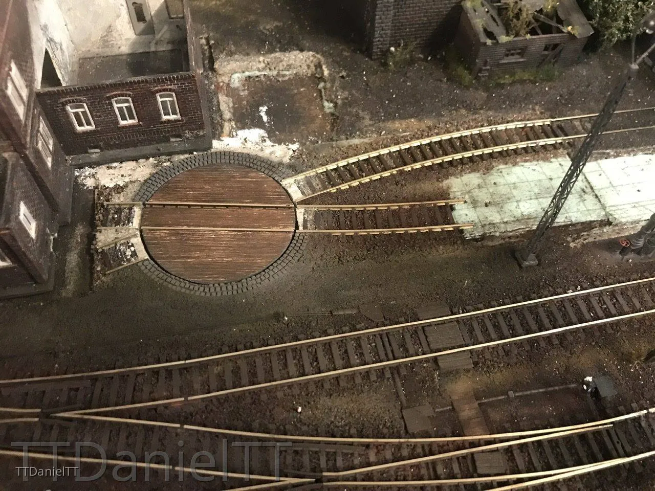

    Hallo Zusammen,
    Nein das Waschbecken bleibt nun schön schmutzig :48:
    Dankeschön MicMatti
    Mittlerweile wurde nun die Nächste Großbaustelle begonnen, da ich mit meinem Kohlebunker noch nicht zufrieden war, wurde noch dort mit der Überarbeitung begonnen.
    Den Anfang macht eine Kleine im Selbstbau entstandene Segment- Drehscheibe, welche eine BR89, V20 usw versetzen könnte.
    Da diese aber ein Relikt aus Anfangstagen, des BW“Danielsbach“ ist, wird sie Später ohne Funktion sein.
    Hier nun ein Erstes Bild dazu.
    Gruß Daniel

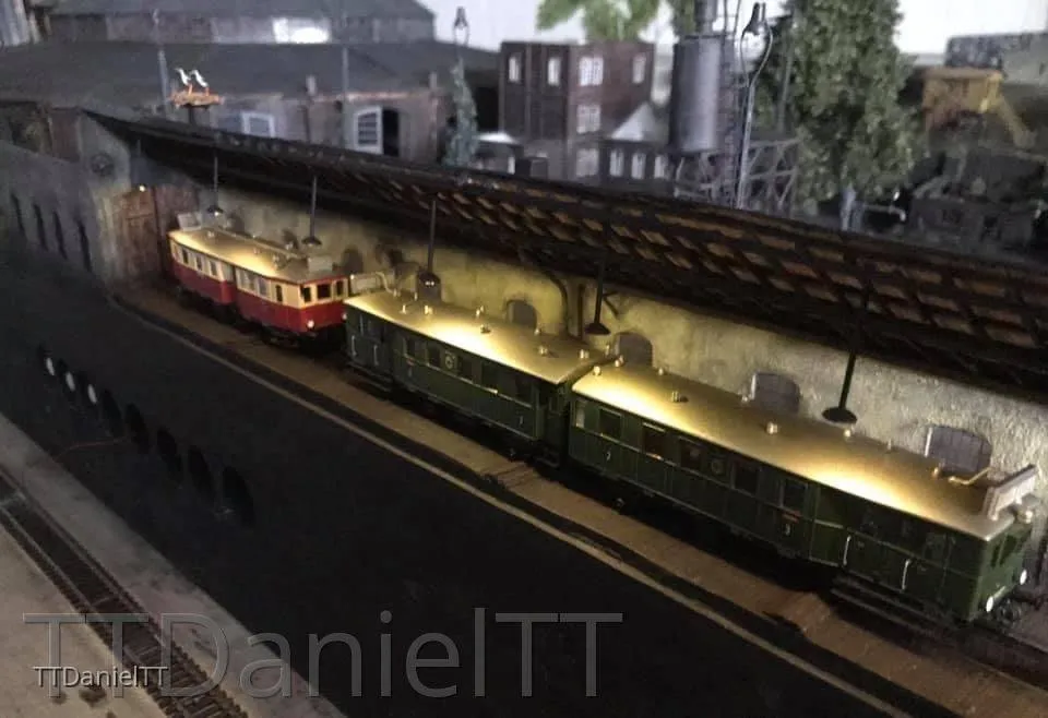

    • 2. Juni 2020 um 16:25
    Mal wieder ein Update.
    Mittlerweile ist bis auf ein paar Kleinigkeiten, die Triebwagenhalle fertig.
    Beide Öfen haben nun ihre Funktion erhalten und die Innenbeleuchtung funktioniert auch.
    https://youtu.be/jUsIfz54kxM
