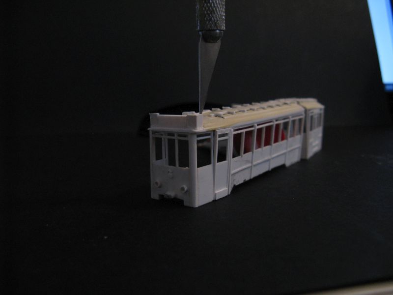

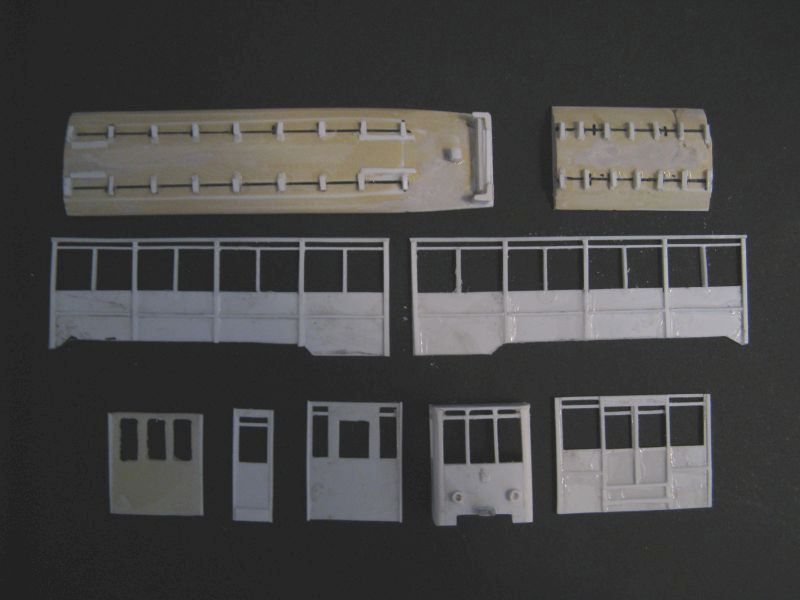

    Eine Fußverletzung hat mich seit gestern im Griff (treibe Sport, hat der Arzt gesagt, bleibste gesund, hat der Arzt gesagt - nun hat der Arzt was er wollte, einen Patienten zum abrechnen mit der Krankenkasse).
    Da aber meine Hände in Ordnung waren, habe ich mich an einen schon lange geplantes aber nie angefangenes Modell gemacht. Grundlage war reichlich Polystyrol in allen Formen. Daraus habe ich Urmodelle zum Abgiessen gemacht, die morgen ins Silikon kommen und bestenfalls ab nächster Woche dann als fertige Bausatzteile verbaut werden können.
    Es handelt sich um den Prototypen der Dresdner Verkehrsbetriebe, Nummer 2502 bzw. seinem baugleichen Pendant 2503 (der ein Kriegsverlust war). Das Original fuhr bis in die 60er Jahre in Dresden und ebenfalls als Prototyp in Berlin (später Berlin-West) in einer stärkeren Verkleidung der unteren Bereiche. http://www.dvn-berlin.de/2agr/strab/agrstrab_fzb_tw6211.htm
    In Dresden gab es zwei unterschiedliche Typen. Ich habe mich für den mit schwebenden Mittelteil entschieden, da sich so im vorderen Bereich jeweils ein Antrieb Kato 11-104 für TTm verbauen lässt. Diese Antriebe haben gleich den Vorteil, dass die Fahrwerksimmitationen ziemlich gut zum Fahrzeug passen, lediglich ein Streifen Plaste für den Seitenfahrtschutz muss noch aufgebracht werden.
    Paar technische Daten gibt es hier: http://dresdner-strassenbahn.de.tl/Gltw-2501_03.htm
    Den Bausatz habe ich zwar für mich gemacht (als Einzelgänger brauch ich aber nur eben einen). Wer nach erfolgreichem Abguß und Zusammenbau, welchen ich ebenfalls dokumentieren werde, einen Bausatz haben will - PN.
    Für den ebenfalls bereits vorgestellten MAN-Triebwagen A8 habe ich ebenfalls ein paar Bausätze gemacht. Anfragen ebenfalls bitte per PN.
