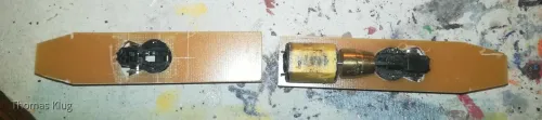

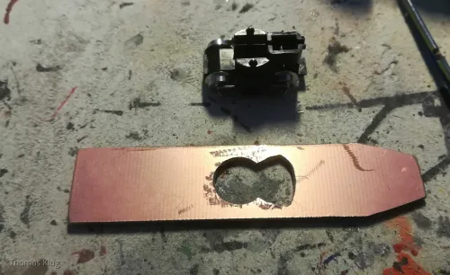

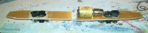

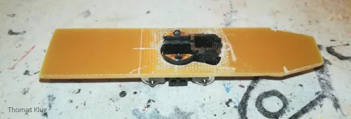

    sofern es möglich ist greife ich auf vorhandene Antriebe der Hersteller Kato, Tomix und Bandai zurück,
    Hier mal ein Link zum meinem Händler Plazajapan:
    --> http://stores.ebay.de/Plaza-Japan/Mo…d=p4634.c0.m322
    Größtenteils müssen diese umgearbeitet werden, damit sich diese in die Bodenplatten der Fahrzeuge eingepassen lassen.
    Was die Spurweiten betrifft bin ich nicht so der Nietenzähler, so werden der Große und auch Kleine Hecht, bei mir völlig Vorbildwidrig auf 9 mm (Meterspur) fahren... :48:
    ...weiter geht es mit dem Großen Hecht...
    Nun ist das Dach im Groben aufgesetzt und kann geformt werden, damit die aufzusetzenden Dachaufbauten montiert werden können.
    Der Antrieb von Kato ist auch eingebaut, hier mußte der Drehzapfenabstand vergrössert werden, was aber kein großes Problem darstellt, da dieser Antrieb nur 1 Drehgestell antreibt.

    Es ging am Großen Hecht weiter, das Dach wurde weiter ausgeformt, also geschliffen und gespachtelt und auch wurde der Antrieb nun komplettiert.

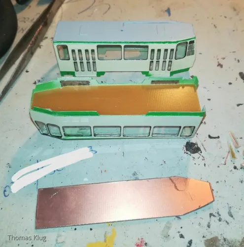

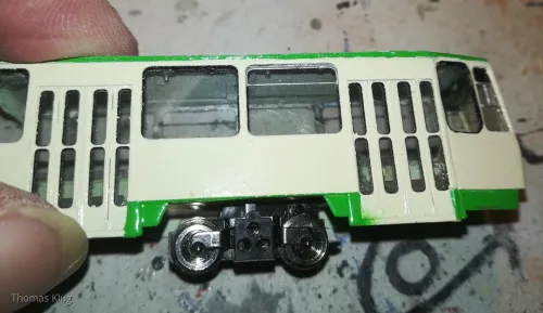

    mittlerweile habe ich mich weiterer Baustellen angenommen, die da noch fertig werden müssen.
    Diesmal ging es am Gothagelenkwagen G4 von Shapeways weiter...
    Der aus FUD gedruckte Rohling wurde Oberflächenbehandelt, hier ein Tipp für die ganzen Shapewaysmodellbauer, das Gehäuse mit warmer Waschlauge aus Spülmittel, Essig, warmen Wasser und einer Handbürste reinigen, anschliessend nach dem trocknen das Gehäuse in die Sonne stellen oder unter einer UV - Lampe nachhärten / aushärten lassen.
    Anschliessend die Oberfläche mit feinem Schmirgel (Naßschleifpapier mind. 1000er Körnung) schleifen und im Anschluß mit dem Rotationsfilz polieren,(Achtung! die Drehzahl nicht zu hoch wählen) die Oberfläche wird glatt wie ein Babypopo...
    Nachdem diese Arbeiten abgeschlossen waren, wurden die Fahrwerke angepasst und das Gelenk (den angegossenen Faltenbalg, und da ist die Aufnahme für die Gelenke mit angebracht, habe ich abgeschnitten) montiert.
    Auf den Bildern ist er zur Kontrolle der Höhe und der Gelenke erstmal der Probehalber zusammengesetzt.
    Nun geht es ans lackieren, ich bin noch am überlegen :gruebel: ob ich ihm auf die hellelfenbeinfarbene Lackierung einen blauen (a la Leipzig) oder einen roten (a la Rostock) Zierstreifen spendiere...
    ...ich werde vom weiteren Bau berichten...

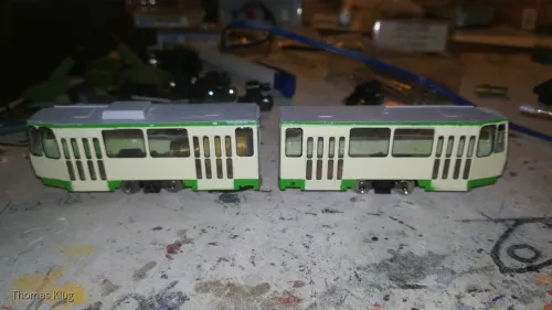

    • 1. Oktober 2012 um 19:36
    ...hier nun wieder ein paar Zeilen zum Bau des G4.
    Es war ja längere Zeit etwas still, aber ich bin in meiner Freizeit etwas knapp bemessen und kann nur Stück für Stück weiterbauen.
    Zur AKTT-Publikumsmesse in Leuna am 01. und 02.09.2012 konnte man meine Modelle auf meiner Anlage im Einsatz begutachten.
    Hier nun aber erstmal wieder ein paar Bilder.
    Der G4 hat ja nun auch schon sein Farbkleid und seinen Zierstreifen mit Wimpel erhalten.
    • 1. Oktober 2012 um 19:43
    ...auch wurden mittlerweile die Fenster eingebaut, die Fenster wurden aus Makrolon gefräst und bündig eingesetzt.
    Auch die gebogenen Scheiben an der Front und am Heck wurden aus Makrolon gefertigt.
    Selbstverständlich erhielt der G4 wieder einen Hauseigenen Faltenbalg.

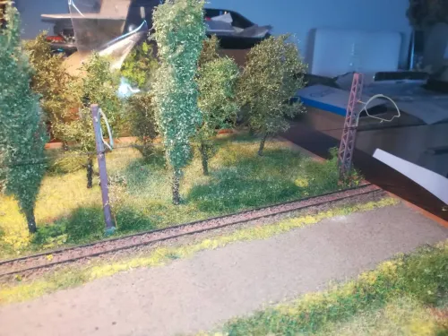

    Hier auch mal ein paar Bilder von Leuna...
    Michal Hübel aus Brno war mit mir zusammen und Tobias an einem Stand vertreten, Michal zeigte seine Strassenbahnmodelle in N, welche auch alle in TT und TTm bestellbar sind.

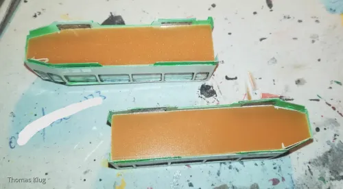

    Es sind wieder einige "Neubauten" an Strassenbahnen entstanden...
    Als erstes wurde ein Werkstattbeiwagen wieder reaktiviert um den derzeitigen Engpass im Berufsverkehr zu entschärfen.
    Es handelt sich hierbei um einen LOWA Beiwagen EB 54 von Karsei, dieser wurde seinem orangenem Farbkleid beraubt und neu in den Zwickauer Stadtfarben lackiert, auf Meterspur umgespurt und weiterhin mit einer Schaku von Tomix ausgestattet.
    Nun kann er seinen Dienst hinter einem Eigenbau ET 57 Gothawagen verrichten....
    • 22. Januar 2013 um 23:38
    ...desweiteren befindet sich derzeit ein kleiner Hecht in den Werkstatthallen, welcher ebenfalls den Fahrzeugmangel ausgleichen soll.
    Die Karosseriearbeiten und Dachaufbauten sind bereits erfolgt, und das Fahrwerk ist ebenfalls schon eingebaut....
    Nun fehlen noch die Lackierarbeiten und die Glaserei.
