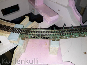

    Nabend,
    zu erst einmal gleich 2 gute Nachrichten ;)

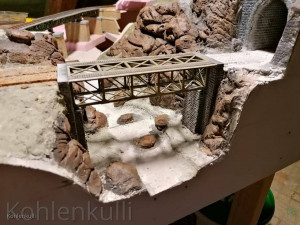

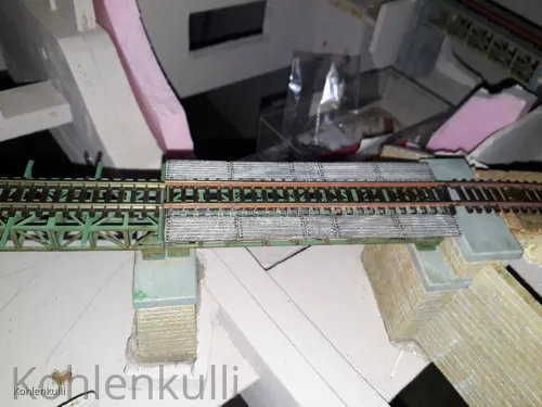

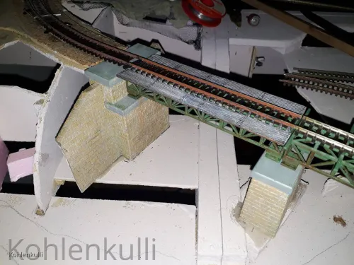

    1. habe ich nun hier in diesen Thema versucht alle Bilder wieder einzustellen, ob mir das gelungen ist :nix:, schöner sieht's auf alle Fälle wieder aus.
    2. es geht nun wirklich mit dem Modulbau weiter, der Gleisbau ist weit fortgeschritten und die Brücke über die zwei Module ist so weit eingepasst das alles "nur" noch festgegeklebt werden muss.
    Ein Teil der Brücke ist mittlerweile schon gealtert

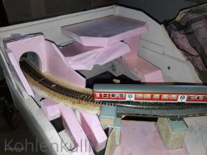

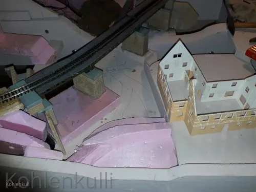

    • #132

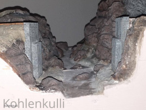

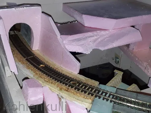

    das linke Tunnelportal und die Stützmauern nach der Brück nimmt langsam Gestalt an.
    Von den ersten Gedanken, Portal und Stützmauer aus Gips zu ritzen bin ich mittlerweile angekommen und mache nun alles aus den schönen rosa Styrodur.
    Getestet wird natürlich mit dem längsten Wagen, später sollen nur kürzere Wagen eingesetzt werden.

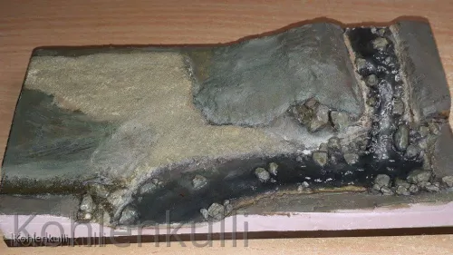

    Gleichzeitig bastelt ich auch an den Teich und Bachlauf für die Wassermühle....

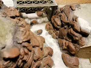

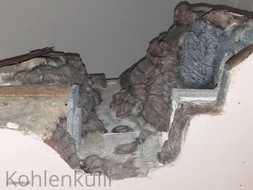

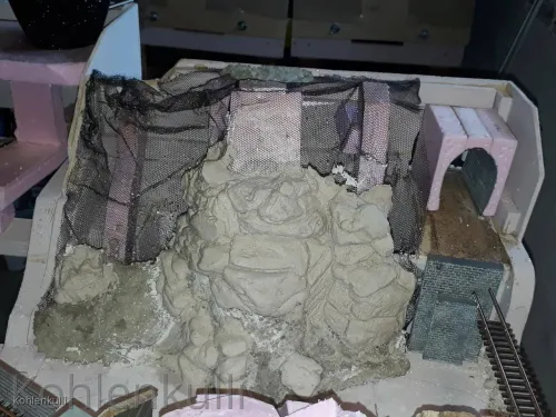

    ja, Gips ritzen ist eine Geduldsarbeit, dafür kann man alles individuell anpassen.
    Mit den Felsen geht es nun erst mal weiter, da ich das Gelände unter den Brücken gestalten muss, bevor ich diese einbaue. Und aus was sind die Felsen, Gips ;), es macht echt Spaß :hurra:
    Als Vorbild hab ich das Waldnaabtal genommen, da sieht's auch ungefähr so aus.
    der Anfang
    für's Erste fertig,
    ein paar kleine Nacharbeiten muss ich noch machen, hab ich gerade gesehen,
    1.902

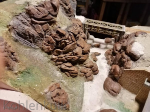

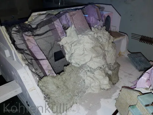

    • 9. Juli 2020 um 21:21
    • #135
    langsam wird's, damit man die Konturen besser sieht ist der Pinsel mit verdünnter schwarzer Farbe über die Felsen gewandert :besen:
    noch mal ein paar Bilder vom Waldnaabtal....

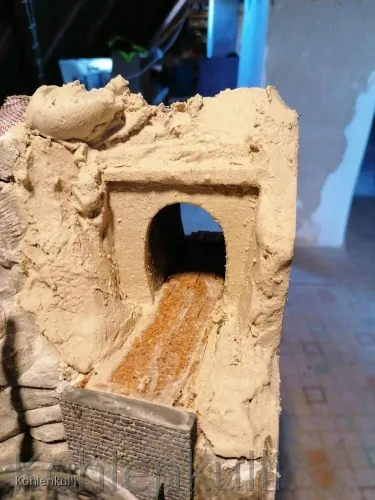

    • #136

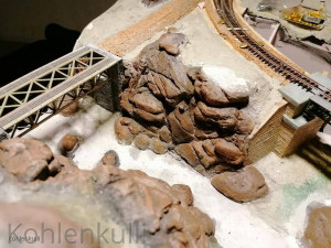

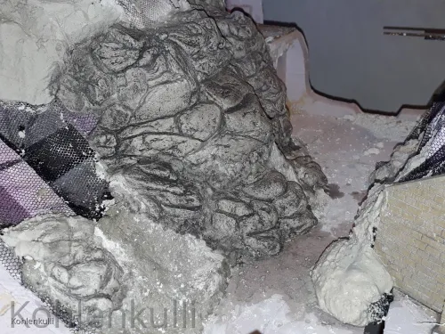

    das rechte Portal ist nun doch aus Gips entstanden, dadurch das hier die Felsen bis fast an Portal rangehen werden blieb mir nix anderes übrig :48:
    das hat so richtig Spaß gemacht ;)
    die Steine ritz ich morgen...., zuerst mal die grobe Richtung
    und hier etwas Feinarbeit
    1.902

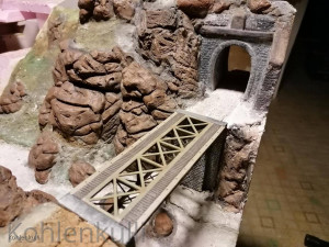

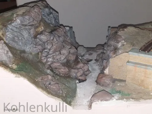

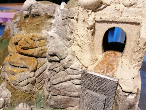

    Nachdem nun die Felsen auf beiden Seiten der Schlucht gewachsen sind und die Feinarbeiten punkto ritzen auch erledigt sind, ist nun die Farbe dran.
    Zuerst bin ich noch einmal intensiver mit verdünnter schwarzer Farbe über alles gegangen, damit die Konturen später besser sichtbar sind, dann hab ich mit verschiedenen Brauntönen gearbeitet, nicht mehr so stark verdünnt bzw. schon teilweise lasierend, damit die Vertiefungen dunkel bleiben.
    Es sind jedoch noch einige Schichten Farbe, nur noch lasierend aufgetragen, nötig.
    Leider kommt es auf den Bildern nicht so gut rüber, wie es in Wirklichkeit aussieht :nee:
    ...... und immer noch das Waldnaabtal in den Augen :48:
    1.902
    • 30. August 2020 um 18:40
    • #138
    mit den Bildern bin ich nicht so richtig zufrieden, irgendwie verfälscht die Knipse das :wand:

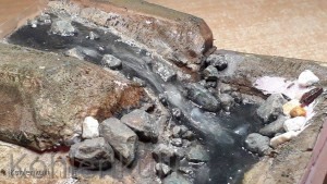

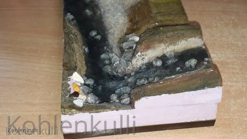

    trotzdem noch der heutige Arbeitstand
    Jetzt geht's dam Gewässer an den Kragen :48:
