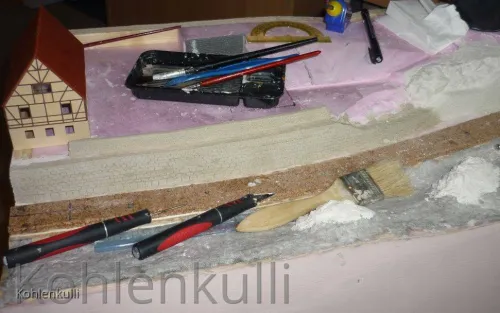

    da ich nach gefühlten 100 Jahren mit meiner Anlage im Keller überhaupt nicht vorran gekommen bin, habe ich mich zum Modulbau entschlossen.
    Für mich liegen die Vorteile dafür klar auf der Hand, kleine Teilstücke, die schnell fertig werden und ich muss nicht in den ungeliebten Keller :hurra:
    Schon bei der alten Anlagenplanung war für mich das Motto, weniger ist oft mehr, wodurch mir der Umstieg auf die Module leichter fiel.
    Im großen und Ganzen werde ich mich an die Modulnormung vom AKTT halten. Als einzigste Abweichung dazu ist, das meine Streckenmodule nur 40 cm breit sind und ich die großzügigen Radien aufgrund meiner beengten Platzverhältnisse nicht übernehmen kann.
    Als erstes entstehen zwei Streckenmodule mit dem Thema Bauernhof.

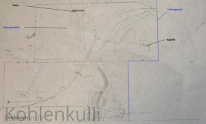

    der Plan
    erst Arbeiten

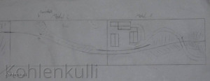

    Wie dürfen wir uns denn dein Layout mal vorstellen, haste da schon einen Plan von ?
  • Hallo,
    Toni, was meinst du, warum ich auf die Idee mit den Modulen gekommen bin, mit meiner Anlage bin ich seit zwei Jahren noch nicht mal über den Schattenbahnhof (6 Gleise) hinausgekommen.

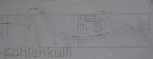

    klar gibts schon einen Plan. :hurra:

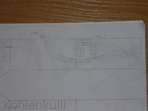

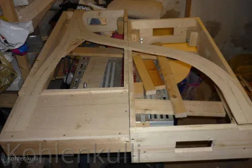

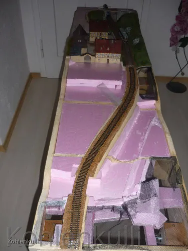

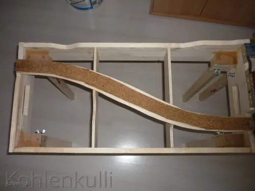

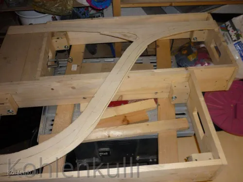

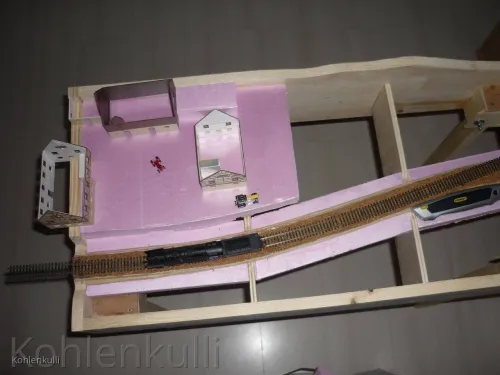

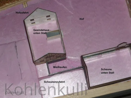

    Da ich immer noch mit irgendwelchen Gleisplanprogrammen auf Kriegsfuß stehe, gibt es nur eine Bleistiftzeichnung (Bild 1). :700:

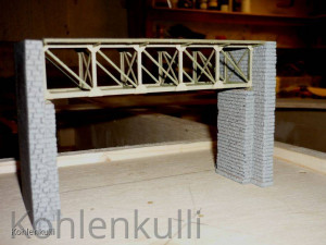

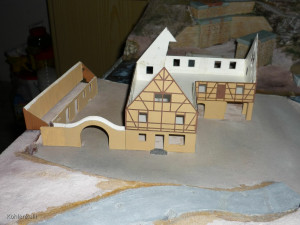

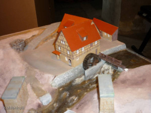

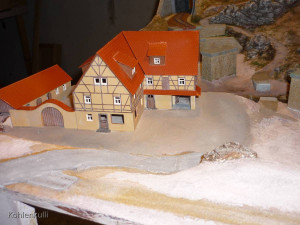

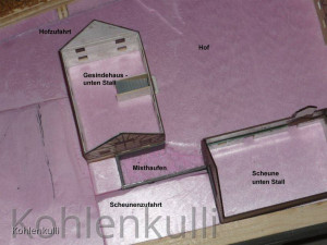

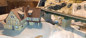

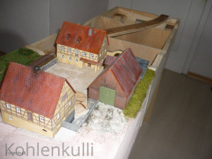

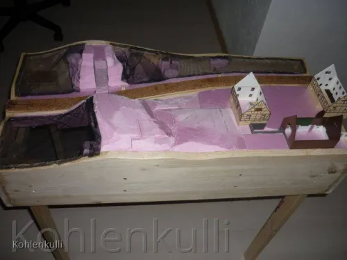

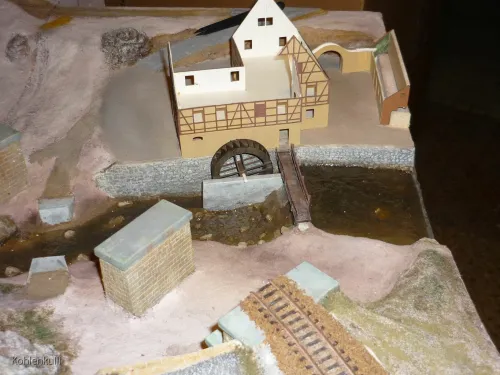

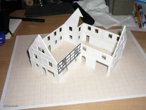

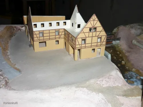

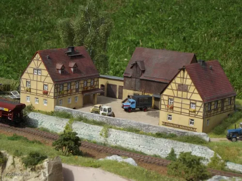

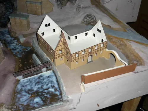

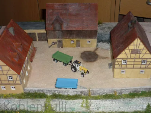

    Der Bauernhof geht über beide Module. Die Zufahrt zum Bauernhof erfolgt über eine Holzbrücke??, die über die Strecke führt.

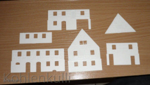

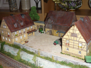

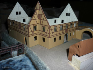

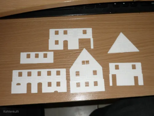

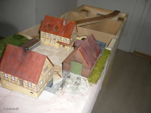

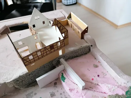

    Da das ganze im hügeligen Gelände platziert werden soll, erfolgt die Zufahrt zur Scheune über einen Berg. Für den Bauernhof habe ich zwei Bausätze von Auhagen zusammengeflickt.

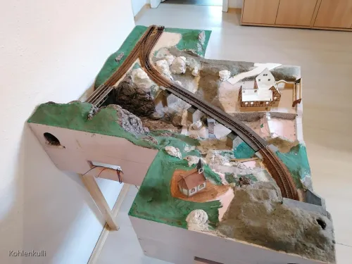

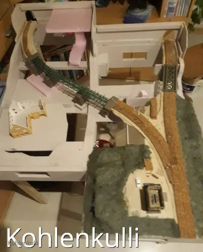

    Auf den anderen Bildern ist die probeweise Aufstellung der Gebäude zu sehen.

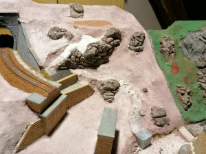

  • Hallo,
    Toni, jetzt haste ja alle Farben zusammen, so wird die Landschaftsgestaltung ganz einfach :hurra:
    die Holzraspel genommen und einmal mit jeder bunten Platte es schön schneien lassen :lol1::lol1::lol1:

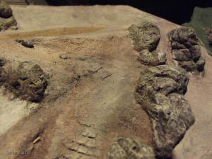

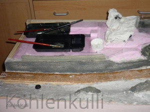

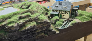

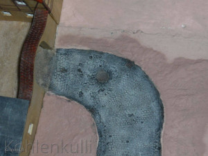

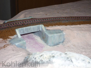

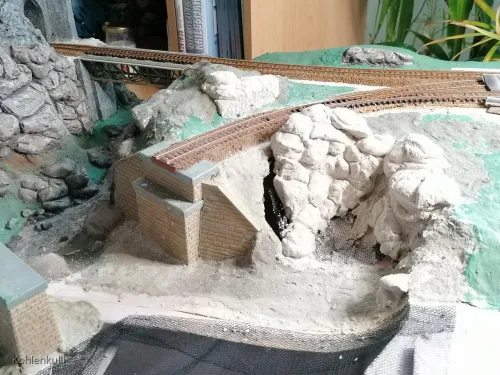

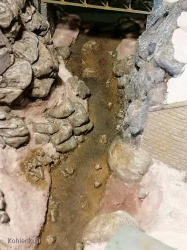

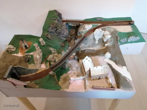

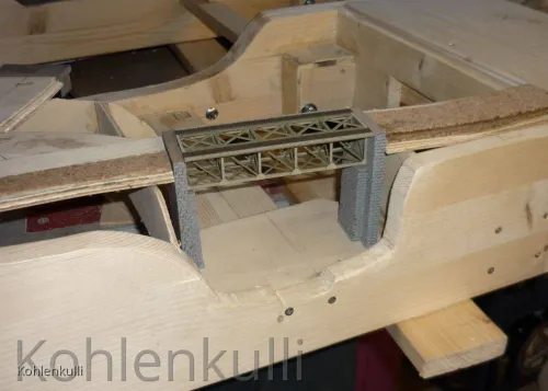

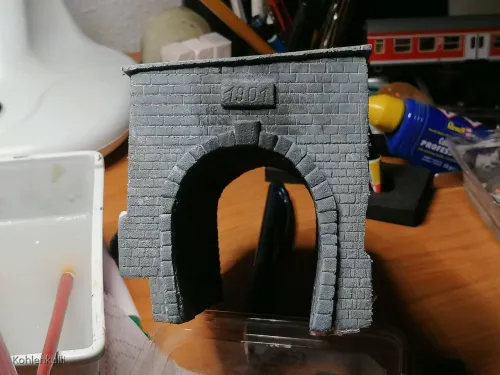

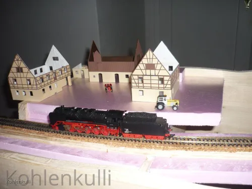

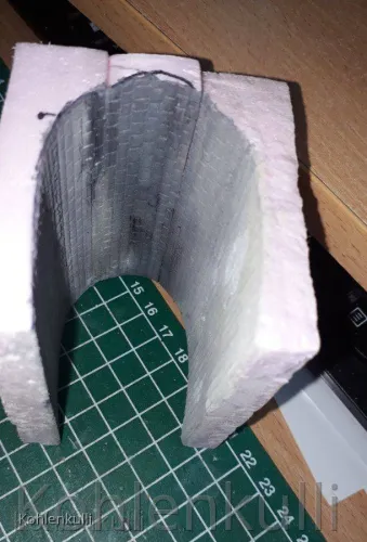

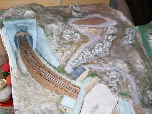

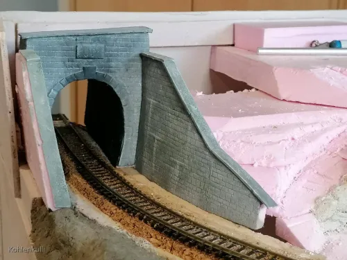

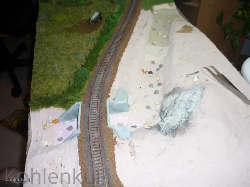

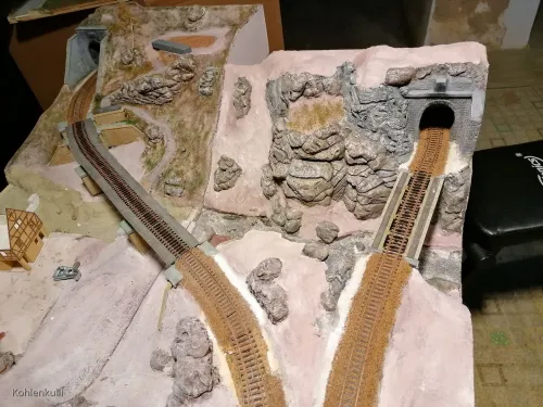

    Übrigens, auf Bild 2 sieht man, warum ich mich für die rosa Platte rosabrille entschieden habe, muß doch zur Einrichtung passen :hurra:
    Der Unterbau mit Styrodur und Fliegengaze muß bei mir nicht so 100% sein, da ich die endgültige Landschaftsgestaltung wieder aus Pappmaschee und die Felsen, bzw. Mauern mit Gips mache. Bei meinen Diorama habe ich damit bis jetzt keine Probleme bekommen und es ist für mich z.Z. die beste Lösung.
    Ralf

  • Wat issn dat fürn schicker Bauernhof?
    Ein etwas umgefrokelter von Auhagen eventuell?
    Oder habsch das überlesen.... :700:
  • Hallo Toni,
    oder war`s wieder mal Alzheimer :lol1::lol1:
    den hab ich aus 2 Auhagen-Bausätzen zusammengeschustert,
    auf die Idee dazu bin ich durch die Modellbahnschule "Auf dem Land" gekommen.
    Der Rest dazu ist eigene Kreation :gruebel::gruebel:
    Ralf

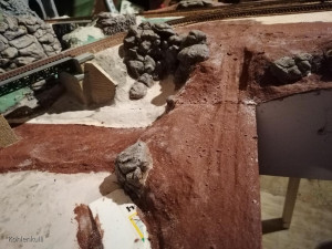

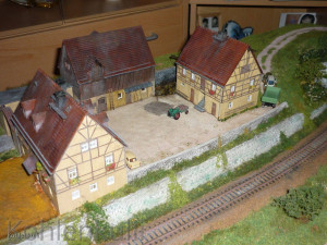

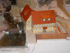

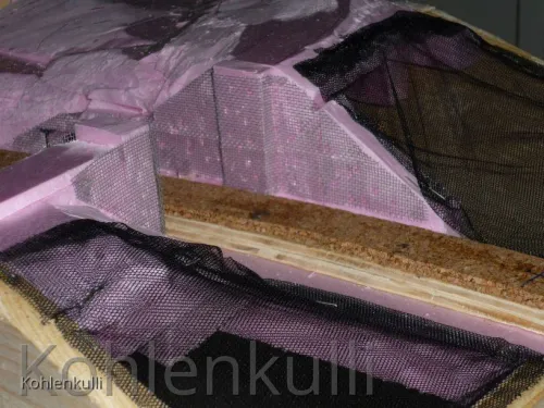

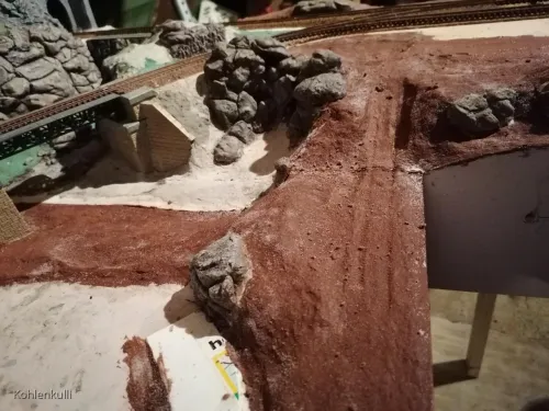

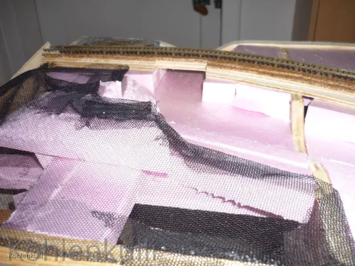

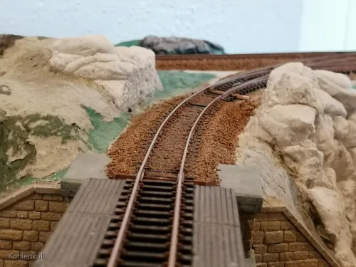

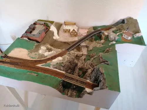

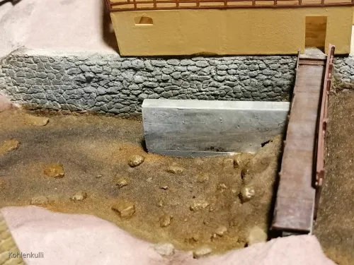

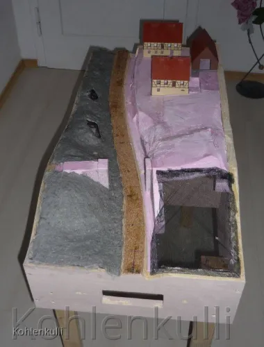

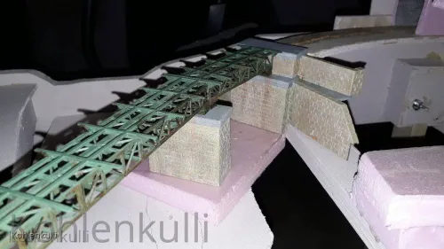

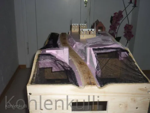

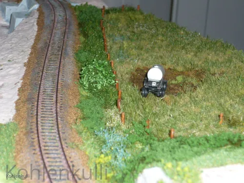

  • Hallo,

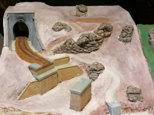

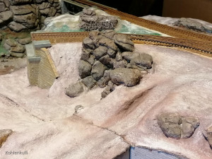

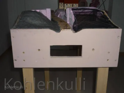

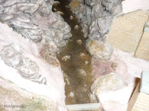

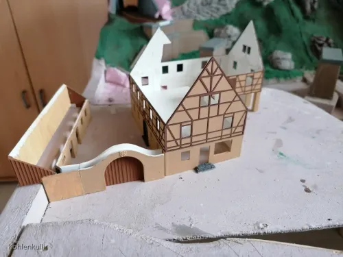

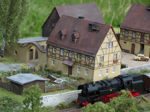

    da ich jetzt tatkräftige Unterstützung von meinen Sohn habe (er schafft an, ich muss arbeiten) :lol1: geht es natürlich doppelt so schnell voran :hurra:

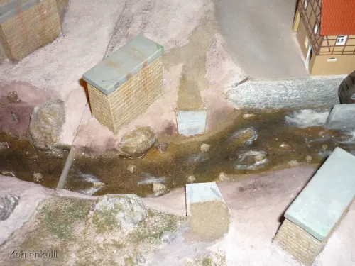

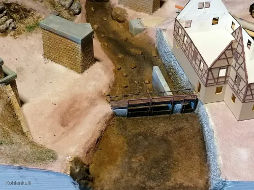

    Mit den Unterbau für die Landschaftsgestaltung sind wir jetzt fertig. :klatsch:

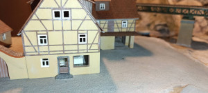

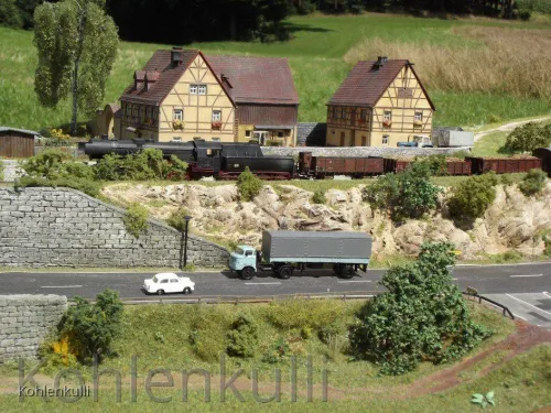

    Im Bereich der Brücke ist das Drahtgewebe für den Gips auch schon angebracht (Bild 4).
    Ralf
    Einmal editiert, zuletzt von Kohlenkulli ()

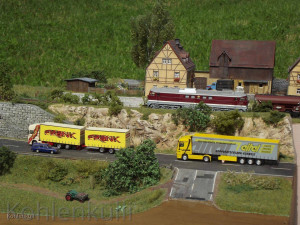

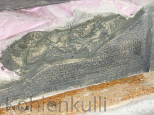

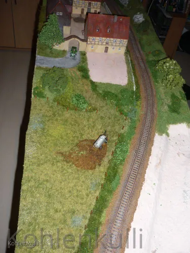

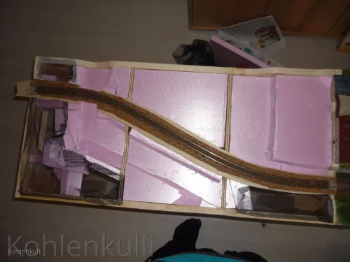

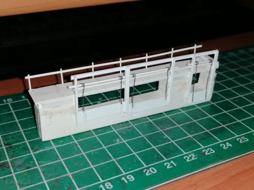

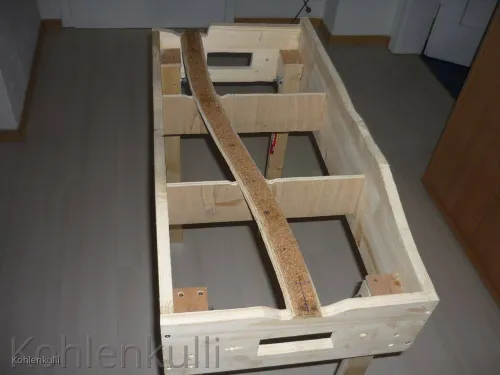

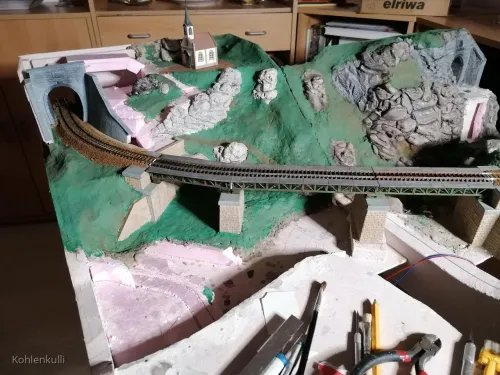

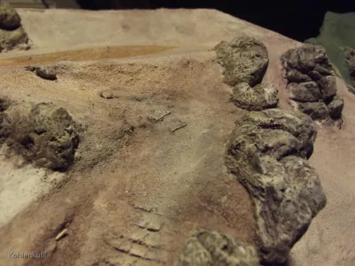

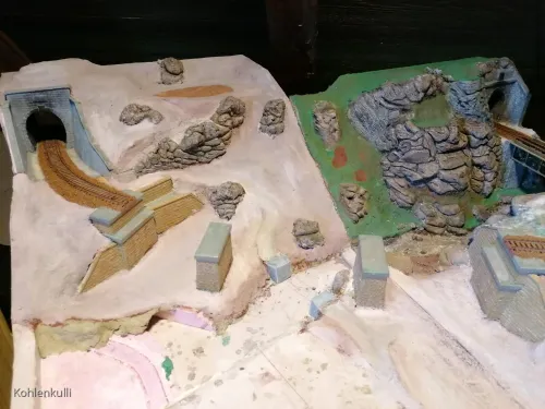

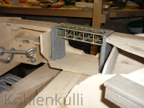

    Für die Modulkopfstücke habe ich mich an die Normung von FKTT gehalten, nur das ich durch die nur 40cm Breite meiner Module nur jeweils eine Bohrung links und rechts benutzen kann. Im Normalfall habe ich eigentlich nicht vor, zu einem Modultreffen zu gehen, falls doch so bin ich wenigstens vorbereitet. Außerdem wollte ich das Rad nicht noch einmal neu erfinden. :nee:

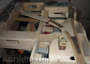

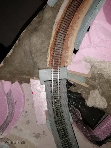

    Bild1: Mein normaler Modulübergang, wobei ich individuell das Gleis mittig oder 10 cm links bzw. rechts von der Modulkante verlegen werde.
    Bild2: Da sich der Bauernhof über zwei Module erstreckt, ist das eine besondere Form.

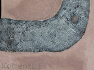

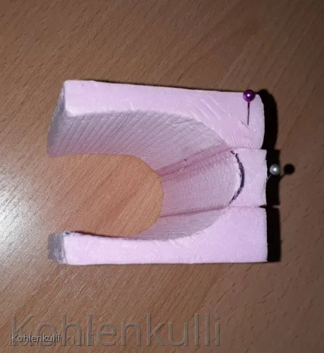

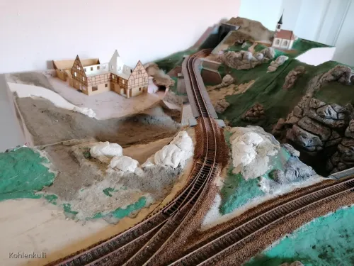

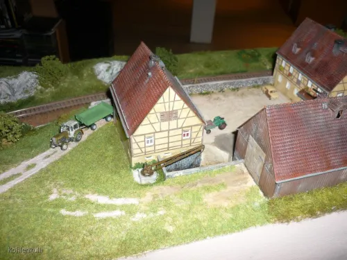

    Bild3: Der Anfang der Landschaftsgestaltung.
    siehe Bilder weiter oben
    Ralf
