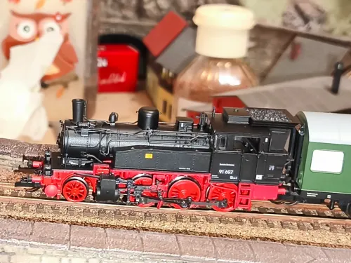

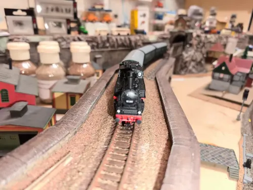

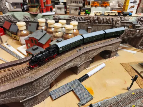

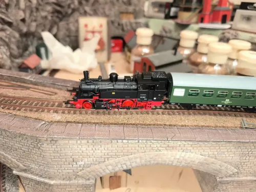

  • Hallo ,
    ich hab die 91 nur mal kurz getestet und noch nicht eingefahren .
    Aber mit den 3 Wagen ( andere waren gerade nicht Griffbreit, Chaosbergen halt 🤭 ) geht's die Steilstrecke bei mir hoch . Wobei mit Packer dann die Grenze erreicht ist . Aber sie fährt auch am Berg und im Gleisbogen an , ohne zu schleudern.
    Bissel Dachdeckerblei in die Führerhausdecke und das Plasteabdeckdingsbums auf dem Führerhausboden gegen Blei getauscht und schon müsste es funktionieren.🤔
    Wenn Interesse besteht , mache ich noch einen ausführlichen Testbericht , da der Test im TT - Kurier ja doch ein wenig Aussagefrei ist .😁
    Noch ein Bild der Fuhre angehängt:
    Upsi, zwei Bilder mehr 🤣😂.
