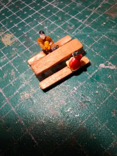

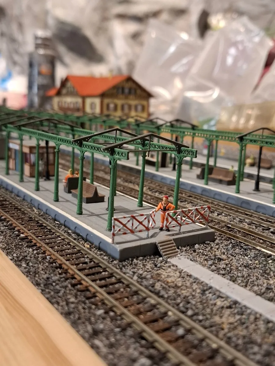

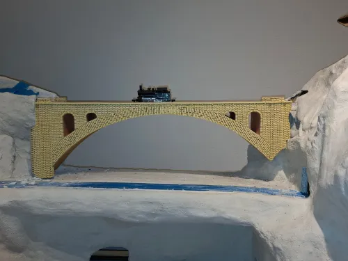

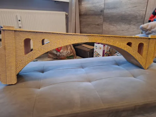

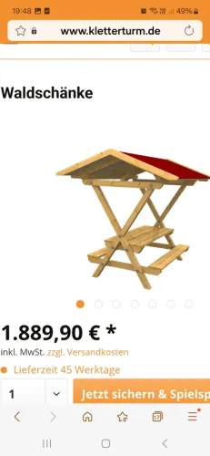

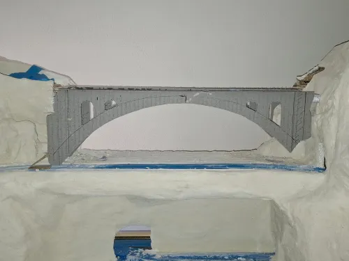

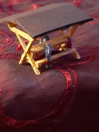

Ohne Vorbild, einfach mal loslegen
  • Danke Mirko, 🫠
    Drucken oder lasercut wäre natürlich auch nett.
    Aber das ist Balsaholz 3mm, in der Dicke nochmal halbiert, und die 4-Känter aus Bambus, glaube 2 * 2mm... liegt hier noch rum und musste verarbeitet werden.
    Alles leicht mit dem Cuttermesser zu schneiden... bissle feilen....
    Geklebt ist alles mit diesem UV härtendem Kleber, wirklich super das Zeug.

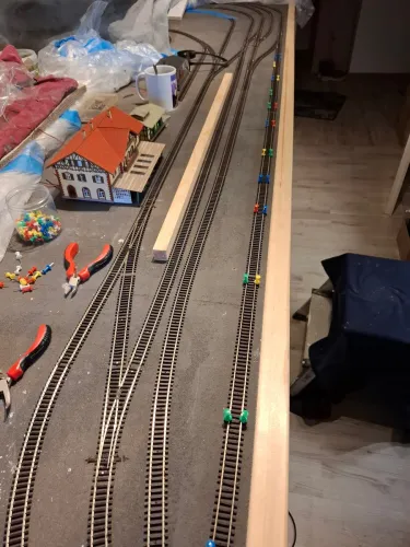

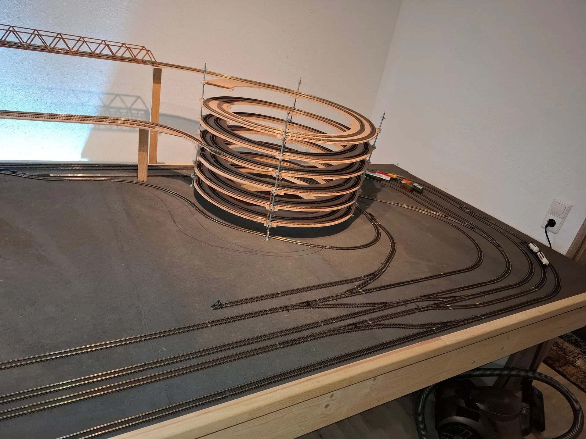

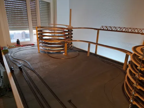

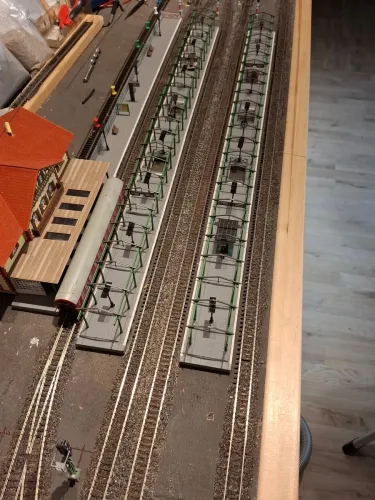

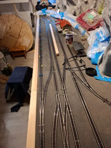

  • Kleines Update,

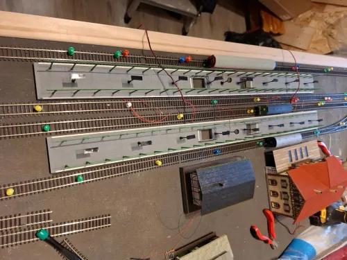

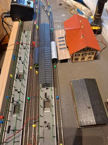

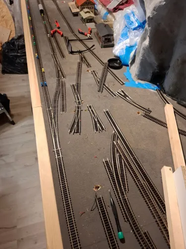

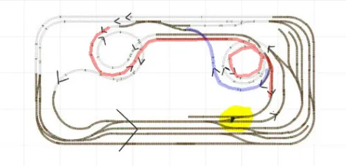

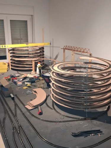

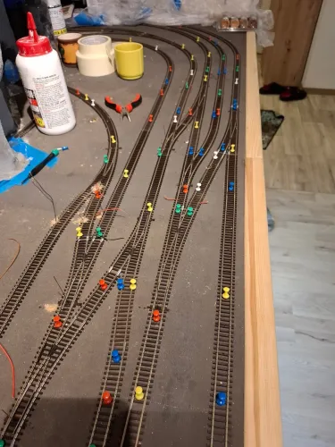

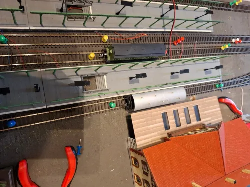

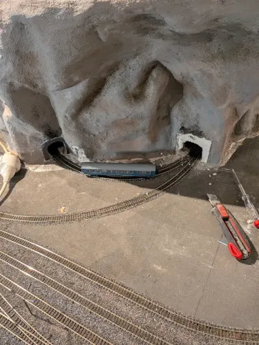

    Nachdem ich mit kleinen Bastelein und auch dem bFlick mich amüsiert hatte, blieb die Verkabeling am Bahnhof natürlich liegen.

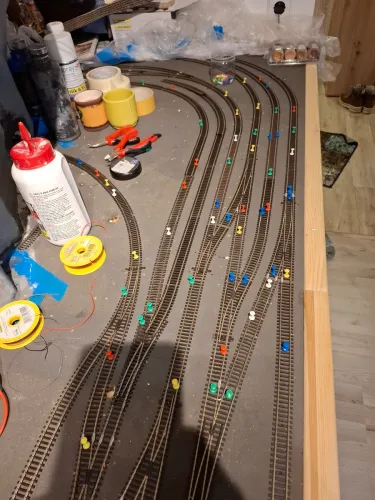

    Also heute dann mal aufgekauft, hab ne Woche Urlaub, und mich mal mit dem Lötkolben unter die Platte begeben.
    Gleis 5,4,3 sind mal soweit verdrahtet, bis auf eine EW3, da fehlt noch die Polarisierung, warum auch immer die Lok darauf besteht 🤷‍♂️
    Gleis 2 kommt morgen, und Gleis 1 ist Kehrschleife , kommt später. Dann noch den linken Berg unter Strom setzen und dann kann da auch getestet werden.
    In den Wendel kommen noch je 3 bis 4 Speisepunkte, zur Sicherheit.
    Immo alles NOCH analog gespeist, und mit ner alten BTTB E-Lok , letzte analoge, getestet. Läuft erstaunlich gut das alte Ross. Wenn das geht, geht auch digital. Das kommt aber auch später. Immo ist digital nur mein Testkreis.
    Aber!!! Jetzt weiß ich warum ich das Verkabeln sooooo lange rausgezögert hatte 😂
    Werd mal morgen ein Foto einsetzen, nein nicht von den Kabeln.
    Gruß Stephan

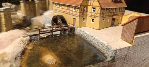

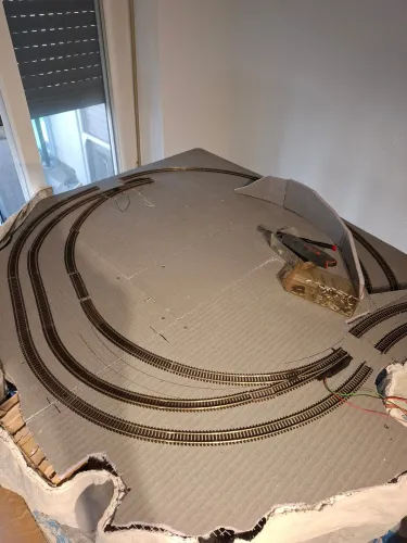

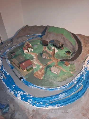

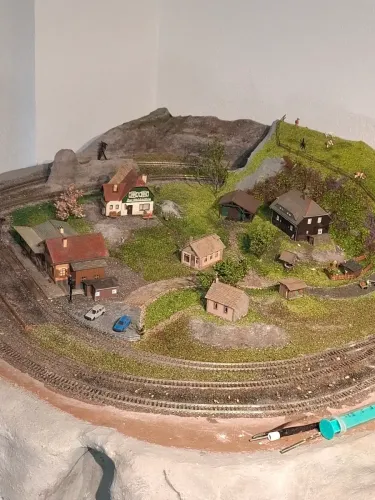

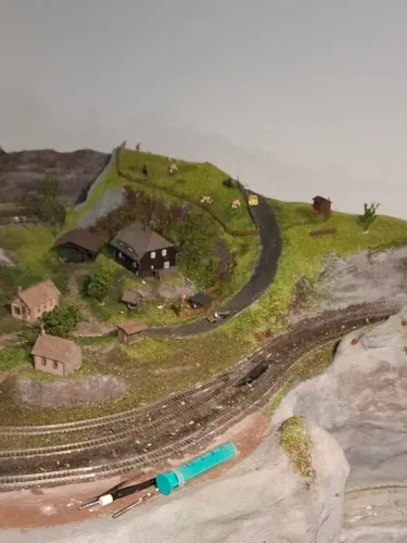

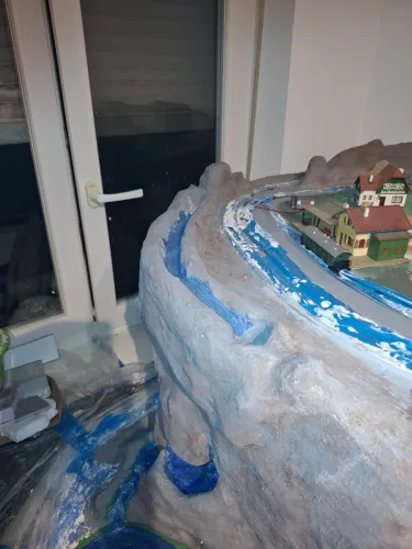

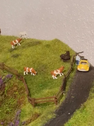

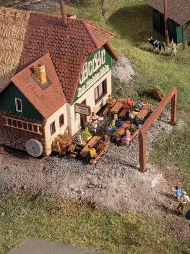

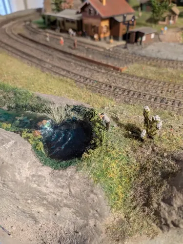

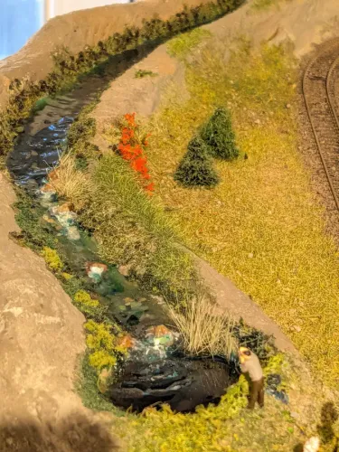

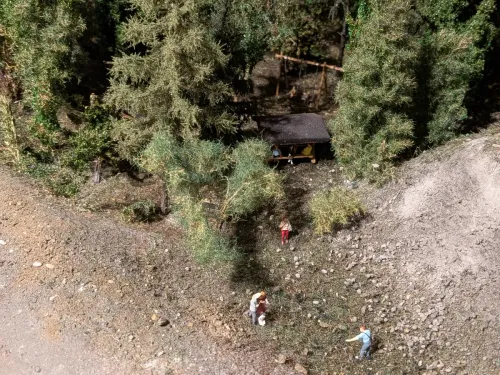

  • War an meinem Berg auch mal wieder am Gange.

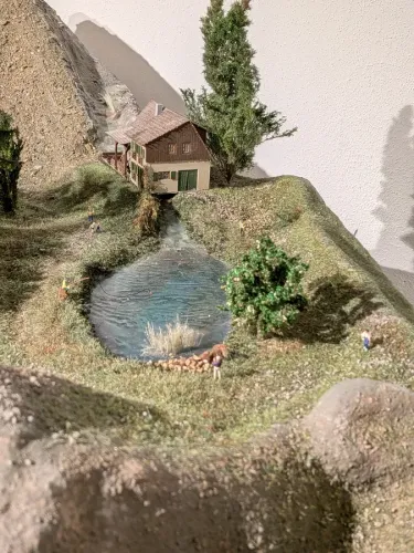

    Preiserlein hier und da, gerade für den Gasthof , paar Bäume, und das Bächle. Mein erstes Wasser im Modellbau, musste dafür erst 60 werden.. 😉
    Das Holzgerüst am Gasthof ist von hinten mit 12 eingelassenen LEDs, rot, gelb, grün... Mach später mal ein Foto wenn es Dunkel ist im Moba-Land

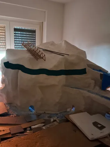

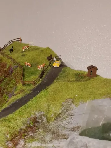

    Im letzten Bild geht's um den rechten Berg.
    Da schwebt mir ein Wald mit Lichtung vor, Ausflugsgebiet....... Das Foto ist gaaaannnnzzzu grob mal die Richtung. Aber andere Bäume 😁 Im rechten Hintergrund die Mühle, mit Bach, kleine Hütten...
    Was hättet ihr für Ideen, Vorschläge....

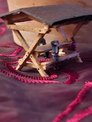

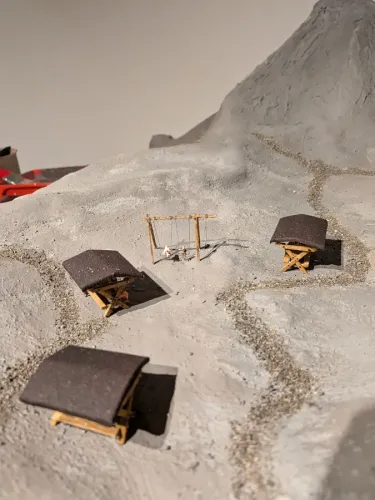

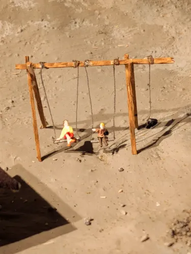

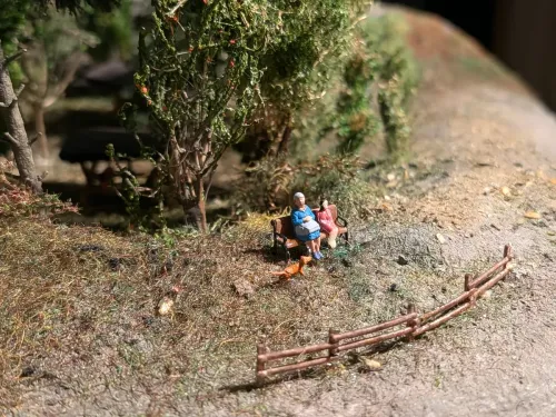

  • Kleines Update. Gestern bissle gebastelt, für die Waldlichtung bei den Waldschenken.
    Die Kinder brauchen ja auch was ...
    Wie immer schlechte Handyfotos :wall:
    Aus Bambus 4kant 2mm, geviertelt, also ca 1 mm sind die Hölzer....
    Die Sitze aus dickem Lötzinn, breit gedrückt, ist ein gutes Gewicht.
    Und ja, die Waldschenken sind neue, kleiner gebaut.
    Das erste Testmodell war eher H0.....
    Gruß Stephan

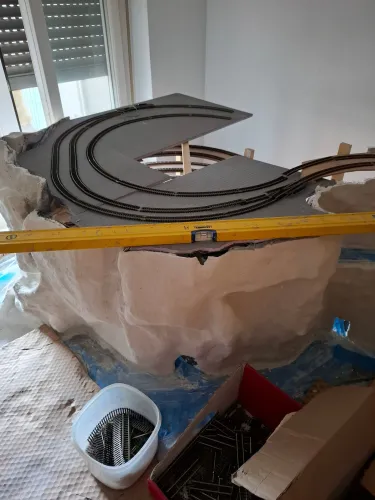

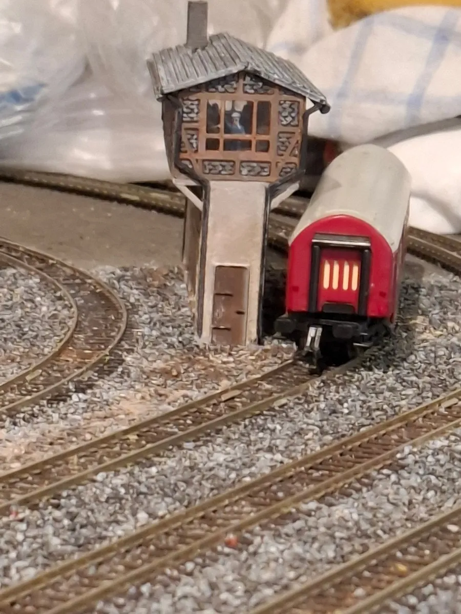

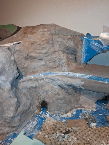

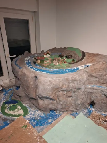

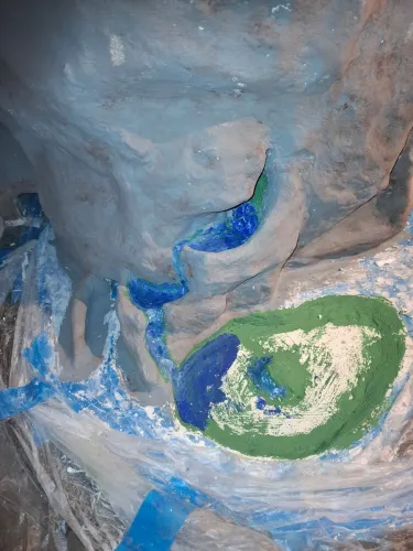

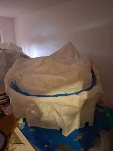

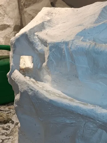

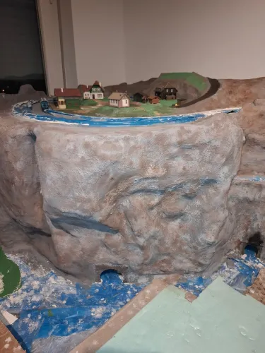

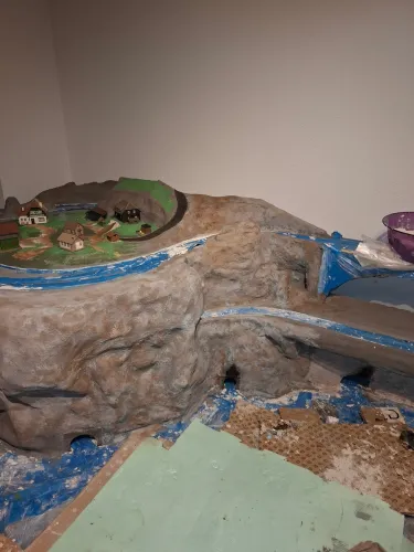

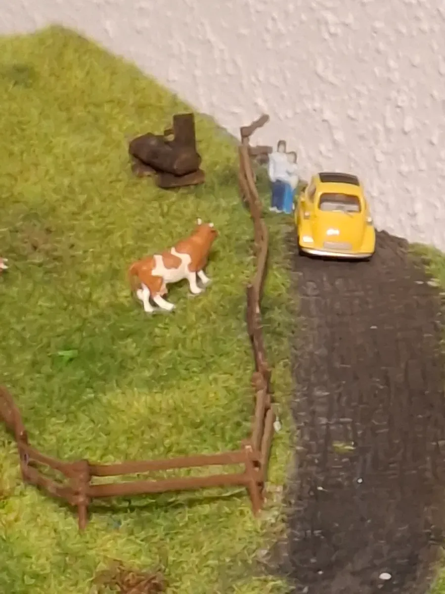

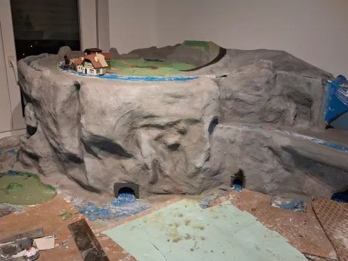

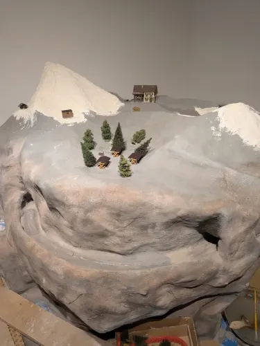

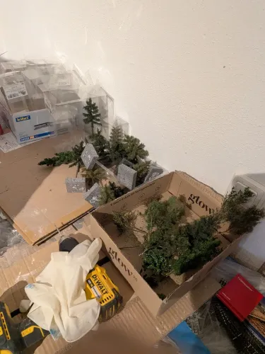

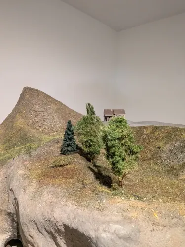

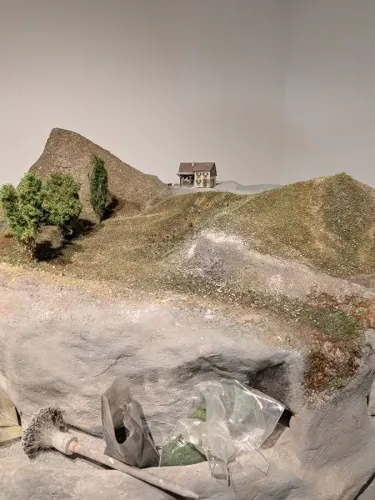

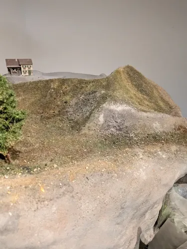

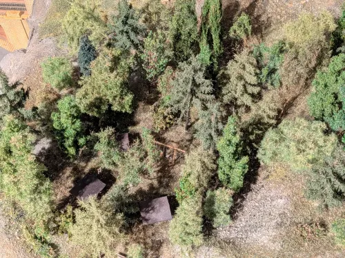

  • Lang ist's her....
    Nach diversen Y-Wagen und Donnerbüchsen beleuchten, Figuren anmalen..... Baden gehen... Frau ärgern....

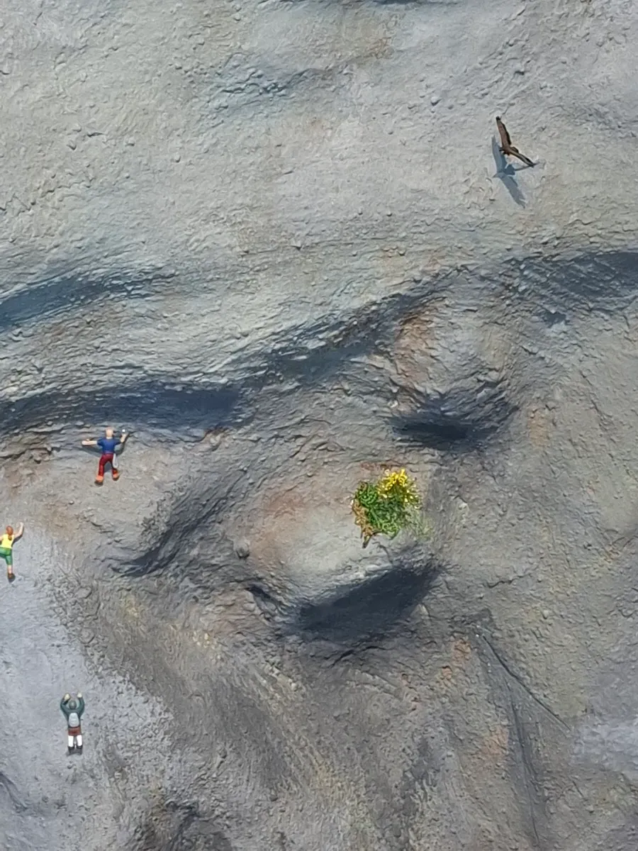

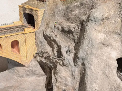

    Habe ich vor zwei Tagen angefangen den rechten Berg anzugehen. Kleiner Zwischenstand...
    Die ersten Bäume liegen auch bereit.
    Die Bergspitze im Hintergrund.... Ist echter Schiefer aus Südtirol..... Zerbröselt und dann mit dem alten !!!!! Zauberstabmixer noch zerkleinert.
    Gruß Stephan
