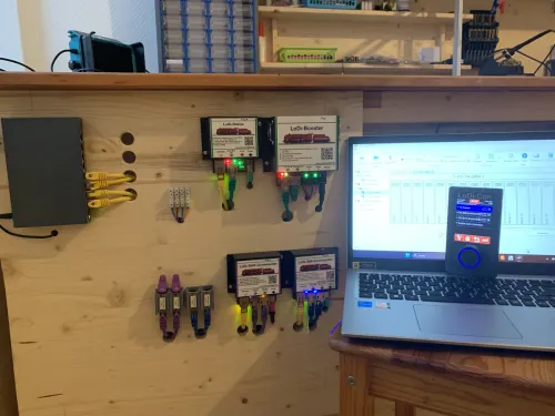

    Bei diesem System ist zu bedenken, dass hier gar nichts anderes genutzt werden kann. Es müssen immer die Produkte Lodi-Digital genommen werden, da hier ein Bussystem zum Einsatz kommt, welches wohl sonst niemand der anderen Hersteller nutzt. Mag nicht schlecht sein, aber mit der Kompatibilität hinkt das mal gewaltig.

    ich empfehle https://lokstoredigital.de ist einfach zu bedienen und sehr stabil und hast einen guten Support.
