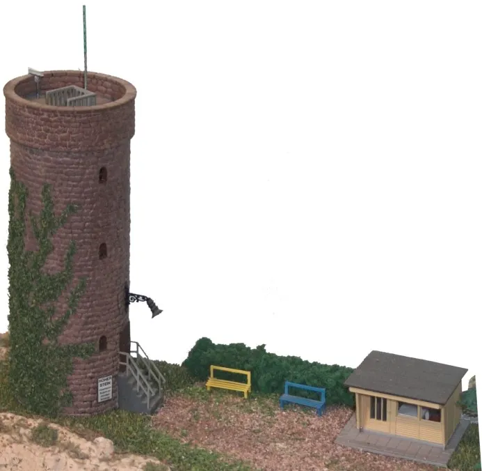

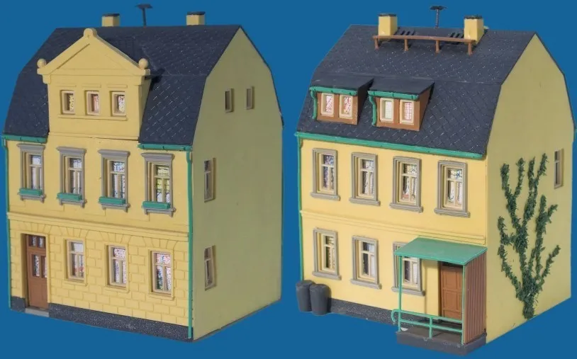

    Um Klebstoffspuren oder andere Baumängel der alten Häuser zu kaschieren, kann man die auch mit Bewuchs versehen. Ich habe das vor lange Zeit mal so gemacht (da gab es allerdings nichts zu kaschieren):
    Der Turm ist komplett von mir erst lackiert und dann mit Bewuchs versehen worden (und der Verkaufsstand hat eine Inneneinrichtung und eine Landkarte an die Wand bekommen). Das ist allerdings schon 35 Jahre her. Der Turm hat auf der nicht sichtbaren Seite noch einen langen Zopf aus Echthaar aus dem oberen Fenster bekommen, zusammen mit einer herausschauenden "Prinzessin".
    und hier war mir die glatte Wand zu langweilig

    Danke für den Tipp. Einige der Häuser wären dann komplett grün. Aber bei einigen funktioniert das sicherlich. Ich probier's mal aus.

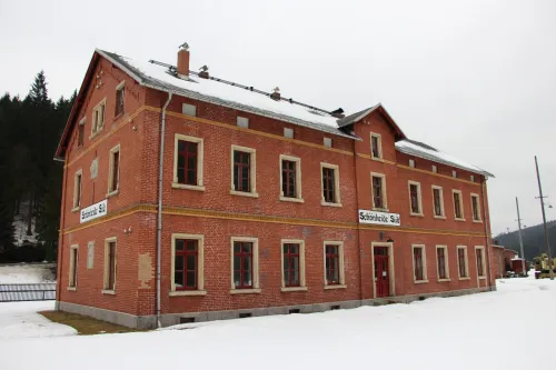

    Was mich aktuell noch so umtreibt sind die kleinen Details. Da fährt man jahrelang mit dem Zug (mit, nicht selber), aber auf solche Kleinigkeiten wie Telegrafenmasten und Kabel usw. hab ich echt nie geachtet. Nur auf Loks und Waggons und die Gebäude. Wenn die Telegrafenleitung beispielsweise an der Nordseite des Bahnhofsgebäudes ankommt, wo geht sie dann weiter? Auf der Südseite?
    Beispielsweise Bahnhof Schönheide Süd. Die Kabel sind mittlerweile nicht mehr dran, aber die Isolatorentraversen. Was jetzt für Strom und was jetzt für die Telegrafen waren, das kann ich nicht so recht unterscheiden. Ist aber alles nur auf einer Seite. Aber die Telegrafenmasten gehen ja weiter. zum nächsten Bahnhof. ODER gehen die Telegrafenleitungen einfach von Mast zu Mast weiter und an einer Stelle gehen sie zusätzlich zum Bahnhof? Und die 2 kleinen IT sind einfach nur von der Schmalspurstrecke?!
    Claus

    Ohne die konkrete Örtlichkeit zu kennen: Die vier Isolatoren waren für den Strom, die jeweils zwei Isolatoren waren für Fernsprechnahverkehr. Hier ist zu beachten, dass so auch Stellwerke und Schrankenwärter erreicht werden mussten. Es gab zum Bau der Strecken noch keine automatisch vermittelten Telefonverbindungen. Die guten alten Hubdrehwähler mussten erst noch erfunden werden und Post und Bahn beschäftigten tausende Telefonistinnen, welche die Verbindungen herstellten. Das änderte sich nach 1908 erst langsam (da wurde die automatische Vermittlung serienreif) und es dauerte bis in die 1960er Jahre, bis dann endlich die kleinen Vermittlungen automatisiert wurden. In der DDR dauerte es sogar noch bis in die 1980er Jahre, allerdings war die Bahn schnelller.
    Von einem Bahnhof gingen mehrere Leitungen zum Beispiel zu den Stellwerken an den Einfahrten, aber auch zu den Streckenposten und Schränkenwärtern ab, nicht selten auch zu den Wohnungen von Mitarbeitern, die z. B. im Winter zum Weichenfreischippen auf Abruf saßen. Da lagen zu jedem separate Telefonleitungen. Es war einfacher, eine "Dame vom Amt" im Bahnhof zu haben, als mehrere unterwegs, die dann Gespräche über eine Leitung weiterschalten konnten. Bahnhöfe waren somit immer ein Zentrum eines Telefonnetzes mit lokaler Bedeutung. Heute würde man das Haussprechanlage nennen.
    Die Bahn betrieb immer ihr eigenes Telefonnetz, da sie extrem darauf angewiesen war und sonst massenhaft Telefonanschlüsse hätte bezahlen müssen.

    Die - hier versetzten - für Strom haben größere Abstände untereinander, sieht man andernorts noch an vorhandenen Freileitungen.

    Vielen Dank, meine Unkenntnis löst sich so langsam auf.
    Schönheide Süd war ein Schmal- und Regelspurbahnhof. Die Schmalspurbahn ging von Wilkau-Haßlau nach Carlsfeld und war die Längste in Sachsen. Bis in die 1960er Jahre wurde sie so nach und nach stillgelegt. Jedes Jahr gibt's dort ein großes Schmalspurfestival in Schönheide SÜD und verschiedene andere Feste wie Oldtimertreffen und das Bahnhofsfest in Hammerbrücke. Die Regelspurstrecke ist ganz berühmt. Von Adorf (Vogtland) über Aue nach Chemnitz ging die Bahn. In Eibenstock gab es sogar eine Stichbahn (Steilstrecke) vom Unteren zum Oberen Bahnhof. In den 1970er Jahren ist die Strecke geteilt worden. Die Talsperre Eibenstock wurde da in die Pampa gepflanzt. Die Strecke endete dann in Schönheide OST. Auf der anderen Seite der Talsperre endete die Strecke in Blauenthal. Bis kurz nach der Wende gab es hier Personen- und Güterverkehr.
    Der Förderverein ist dort ganz fleißig, hat viele Fahrzeuge wieder hergerichtet und ist als Museumsbahnhof unterwegs. Leider ist die Weiche zum DB -Netz in Muldenberg ausgebaut worden und trotz Bemühungen ging kein Weg rein, die schöne Museumsstrecke mit Sonderzügen zu bereisen. Lediglich 2 Rangierloks fahren den Museumsgüterzug oder Personenzug von Hammerbrücke nach Schönheide OST hin und her.
    Förderverein Historische Westsächsische Eisenbahnen e.V.
    Ein paar Meter weiter hat auch noch ein kleiner Rest der Schmalspurstrecke als Museumsbahn überlebt.

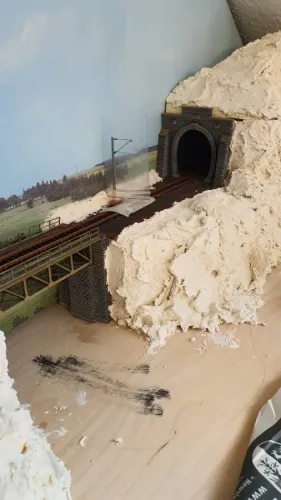

    Kapitel 8: - "Schottertüten und Löcher buddeln"
    Nabend,
    das Thema Schottern fand ich ganz spannend. Aber furchtbar. Das ist so, als wenn man in nen großen Baumarkt geht und ein ganzes Regal voller gleicher oder ähnlicher Dinge vorfindet und man sich nun entscheiden muss, was man denn nu nimmt. Schotterkleber war ja noch recht einfach. Eine kleine Tube hatte ich mir gekauft, um zu testen und hinterher zu vergleichen, ob denn selbstangerührter Weißleim mit Wasser und Fit auch geht. Geht.
    Beim Schotter hatte ich welchen von Tillig, weinert, noch und heki. Der von weinert war doof, der hat sich immer über den Schwellen zusammengezogen. Alle anderen gingen gut. Aber ich finde den von Tillig zu groß. Wahrscheinlich müsste man Schotter für Spurweite N nehmen, damits die richtige Größe hat?!
    Schotterhilfen und Schotterbesen hatte ich mir vorher auch besorgt, das geht echt gut.
    Des weiteren wurde noch der erste Tunnel gesetzt.
    Leider hatte ich bei diesem historischen Moment nur mein Billighandy dabei. Die Bilder sind furchtbar. Ich bitte um Nachsicht.
    Und die Rückwand wurde noch gesetzt.
    Ein paar Wochen später wurde dann aber mit einer besseren Kamera nochmal Bilder nachgeholt.
    So, genug getunnelt und gesetzt.

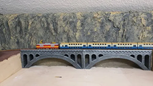

    Das Tunnelportal ist verdammt hoch. Da passt doch H0 mit Oberleitung rein. Beim Vorbild sind Tunnelprofile immer extrem eng bemessen, da jeder zusätzliche Zentimeter Breite oder Höhe richtig ins Geld geht.
    Du scheinst auch einen Hang zu aufwändigen Steinbrücken zu haben. Die sind beim Vorbild aber selten, da schon im 19. Jh. Brücken aus Eisen sehr viel kostengünstiger zu errichten waren. Fehlkonstruktionen a la Göltzschtalbrücke sind die Ausnahme und nur der Unerfahrenheit der Architekten geschuldet. Die meisten Bahnlinien wurden zu einem Zeitpunkt errichtet, zu dem man den Brückenbau aus Stahl beherrschte. Da viele Brücken in den letzten Wochen des Krieges gesprengt wurden, sind deren Stahlkonstruktion heute recht neu und haben nur selten aufwändige Gitterkonstruktionen. Die von dir gezeigten Spannweiten würde man heute eher mit einer simplen und vor allem billigen Stahlbalkenbrücke überwinden.
  • Claus Wolf
    23
    • 13. März 2025 um 15:33
    • #54
    Thema Schotter:
    Super danke, Koemo und Schotterkunst haben beide tollen Schotter. Ich hab bei meiner Anlage den ersten Teil zwar schon fertig geschottert, aber von der Grundfläche her sind das nur 20 % der ganzen Anlage. 80 % kommen also noch...irgendwann. Wäre der Schotter für Spurweite TT okay, oder müsste man eher auf Schotter der Spurweite N zurückgreifen?
    Thema Tunnelportal:
    Ja, stimmt schon, sieht wirklich sehr groß aus. Das Tunnelportal ist für Spurweite TT. Da könnte man ja dann auch für Dieselstrecken die Spurweite N nehmen. Da an der Stelle passt es aber, da es die elektrifizierte Hauptbahn wird. E-Loks passen durch. Die E-Loks der Berliner TT-Bahnen gerade so. Hätte nicht kleiner sein dürfen.
    Thema Brücken:
    Ich bin im Vogtland zuhause. Wir lieben Steinbrücken. Das Syratalbrücke bei Plauen, die beiden großen Ziegelbrücken sowieso. Aber auch in der näheren Umgebung. Römertalbrücke bei Steinpleis, Göhrener Viadukt in Chemnitz. Oder die schönen Steinbogenbrücken der Thüringer Oberlandbahn.
    Auf der restlichen Anlage sollen dann andere Brücken hin. Mal sehn.

    Die Phantographen von E-Loks waren im Tunnel immer sehr stark eingedrückt, allein schon deshalb, weil beim Bau der Tunnel kein Mensch an Oberleitungen dachte, denn die waren da noch nicht erfunden.
    Und was deine Brücken angeht: Schau dir mal deine Bilder genau an. Fällt dir was auf? Zwischen zwei originalen Pfeilern hast du noch drei zusätzlich stehen. Zudem überbrücken deine Brücken nur schmale Senken, sehen aber aus, als würden sie gerade ganze Alpentäler überwinden.

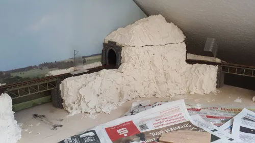

    Kapitel 9: - "Orr nöö, ich will net klecksen!!"

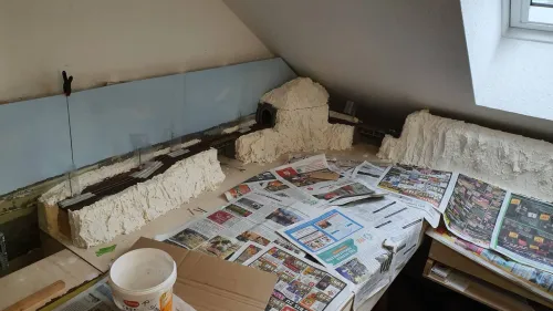

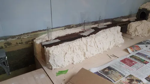

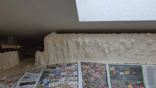

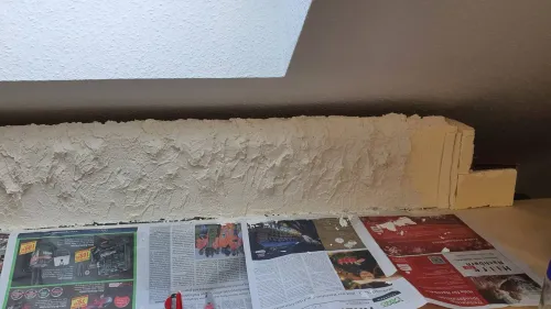

    Meine Sommerpause ging quasi bis Dezember. Da der Landschaftsbau anstand, wollte ich nicht so recht loslegen. Zu viele offene Fragen hatte ich vor mir hergeschoben.
    Zum Beispiel die Felsen: Knitterfelsen, oder Styrodur und dann mit Werkzeug zurechtstutzen, oder die Variante mit den Stäbchen und das dann mit Gitter und Binden zugipsen??
    Glücklicherweise konnte ich meine Frau mit ins Boot holen. Sie hat mir die Entscheidung abgenommen. Mit Styrodur etwas grob den Untergrund gestalten und dann ging es mit Uniflott + Scheibenputz aus dem Baumarkt los. Meine Frau hat das übernommen, ich hatte alle Hände voll damit zu tun, die schon liegenden Gleise zu schützen...
    Aber es hat (irgendwie) funktioniert.
    Die farbliche Gestaltung wurde am Zwerggipfel schon mal getestet.
    Was manche Paare so an Heiligabend halt so machen. Gipsen. Warum auch nicht. rolling_eyes.gif
    Fortsetzung folgt...

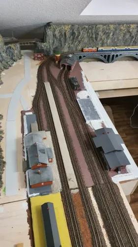

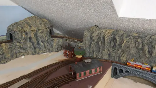

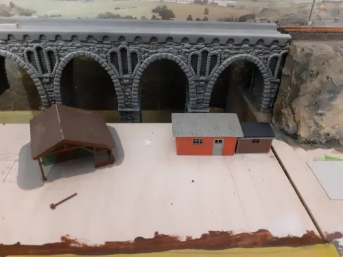

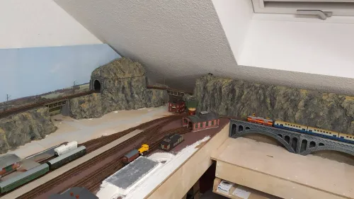

    Kapitel 10: - "Stellprobe"

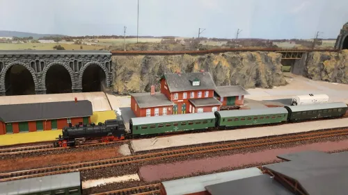

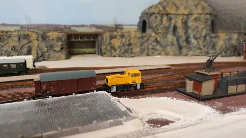

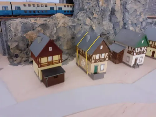

    Die Felsen wurden dann in mehreren Durchgängen coloriert, alles mit Acrylfarben aus dem Pfennigpfeifer. Diese wurden aber immer mal wieder verändert, wenn man ein Bild von nem Felsen gesehen hat, aber irgendwann waren se dann mal fertig. Ansonsten ging es an die Stellprobe der Gebäude. Bisschen Eisenbahn durfte da natürlich auch nicht fehlen.
    Bei den kleinen Häusern hab ich echt lange überlegen müssen. Es gibt von Auhagen diese größeren Fachwerkhäuser, aber da hätten nur 2 hingepasst. Und da wäre der Bahnhof kleiner gewesen. Deswegen hab ich mich dann doch für die kleinen Pseudofachwerkhäuser von anno dazumal entschieden. Aber die wollten erst noch etwas aufgehübscht werden. Bei der Stellprobe waren sie noch nicht fertig.
    CW
    Ps.: Auch wenn die Felsen ein bissl wie Hochgebirge aussehen, so sollen sie es natürlich nicht sein. Ich hab halt Fotos gesehen von der Selketalbahn (die Felsen bei Drahtzug), die Felsen bei Georgenthal -> Johanngeorgenstadt, die Felsen der Weißeritztalbahn im Rabenauer Grund und die Bohlenwand bei Saalfeld. Und selber vor Ort natürlich die vielen Felsformationen im Westerzgebirge (Schönheide), Sächsische Schweiz, die Elstertalbahn in der Vogtländischen Schweiz und auch die vielen Felsen im Altmühltal. ...
