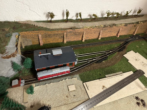

  • Hallo zusammen. Frohes neues Jahr erstmal an alle.
    Letztes Jahr habe ich viel geputzt, zerlegt und zusammen gesetzt und die ersten Erweiterung gebaut. Vorher habe ich mich mit LED etc beschäftigt und bisschen Licht ins dunkle gebracht 🤣
    Im Anhang ist der erste Versuch einer Erweiterung zu sehen. Es funktioniert alles, Weichen schalten, Züge fahren aber leider nicht immer. Ich muss das Herzstück der Weiche noch polarisieren. Jetzt habe ich einige Relais dafür gefunden aber irgendwie wird mein Fragezeichen über den Kopf immer größer. Die von Tillig oder Viessmann sind ja schon recht teuer und wenn man pro Weiche ein Relais wird das ja schnell sehr teuer. Kennt jemand eine gute (und vielleicht auch günstige) Alternative zu den teuren Relais und kann mir einen Tipp für die Verkabelung dazu geben?

  • Kommt die Wumme da am Schuppeneck vorbei? Es sieht für mich knapp aus.
    Grüße und ein gesundes neues Jahr, Bernd
    Ja kommt vorbei, aber der Schuppen ist noch nicht fest und soll noch paar cm nach links verschoben werden, damit mehr Platz ist 😃
