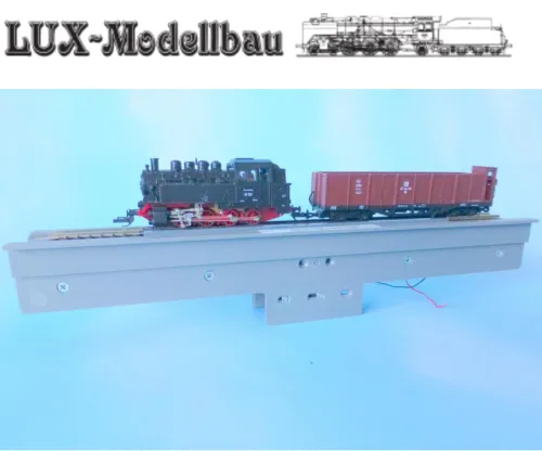

    Hallochen Freunde der mittleren Spur.
    Ich überlege mir eine Radsatzreinigungsanlage von LUX-Modellbau zu beschaffen.
    Gibt es da Nutzer die einige derartige Anlage/ Bauteil besitzen?
    Oder ähnliche Vorschläge um die Fummelei gerade an den Lokradsätzen zu umgehen?
    LG Alpenbahnerin
    Bild ( C BesserePreise) , ( C Lux Modellbau)

    Hallo ,
    ich habe seit längerem so eine Anlage in Betrieb . Die Räder werden schön sauber :lupe: .
    Ich hatte mir die Anlage als Einbaugerät gekauft ( die war etwas billiger , als die Stationäre Anlage ) .
    Das Brettchen für den stationären Betrieb kann man selber dran machen , muss man aber nicht unbedingt .
    Es empfiehlt sich , die Reinigungsstäbe als Ersatz auf die Seite zu legen . Da LUX nicht besonders zuverlässig ist in puncto Lieferung ( siehe die Ankündigung vom Schienenpolierwagen vor xxxxx Jahren ) :nee: .
    Die Stäbe lassen sich auch mehrmals reinigen :besen: .
    Nur die Stromabnehmer müssen dann noch manuell gereinigt werden .
    Zum Brünierung entfernen , ist die Anlage aber nicht geeignet . Nur zum reinigen.
    Ich bin mit der Anlage sehr zufrieden.

    Servus, Uwe,
    mag mal nach Deinen Erfahrungen fragen: Hat die Reinigungsanlage Deine Erwartungen erfüllt? Werden die Kontakteigenschaften der Loks dann soooo viel besser, das sich diese Investition lohnt (Schienenputzen muss man ja trotzdem. :besen: )
    Ciao, Frank
    902
    • 1. November 2022 um 13:39
    Hallo Frank ,
    Wie im Beitrag über Dir schon geschrieben , ich bin sehr zufrieden mit der Anlage und für MICH hat sich die Investition gelohnt .
    Bei meinem umfangreichen Fuhrpark wäre es mühsam , jeden Radsatz einzeln zu reinigen . Auch bei den Wagen können die Räder gereinigt werden . :gut:
    Einfach mit dem gesamten Zug langsam über die Reinigungsanlage langsam drüber fahren und sauber ist's . :lupe:
    ( Man glaubt gar nicht , wie viel Schmutz ein Wagenradsatz aufsammeln kann )
    Kontaktprobleme werden dadurch auch minimiert . Vorausgesetzt : Radschleifer werden auch mal gereinigt .
    Schienen sollten auch sauber sein . Da kommt hoffentlich irgendwann der schon seit XX - Jahren angekündigte Schienenpolierwagen .
