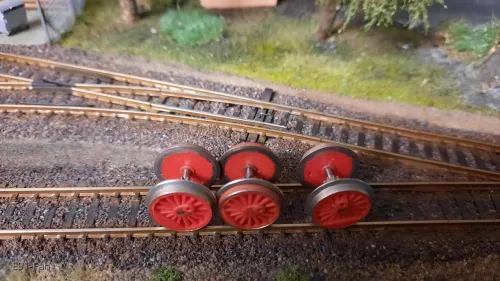

    Muss Gestänge wechseln.
    Eigentlich kein Problem...
    Aber wie muss der Kurbelzapfen stehen beim Gestänge, bevor ich Ihn Eindrücke?
    BR23 von BTTB nicht Zeuke!
    Danke für Eure Hinweise.
    Gruss
    Volker

    Hallo Volker,
    wenn Loch in Radscheibe unten, dann muß der Kurbelzapfen 45 grad nach oben hinten stehen. Und vorsichtig mit dem Zapfen fühlen, der ist abgeflacht und paßt nur in dieser Stellung ins Rad.
    Willkommen an Bord!
    Viele Grüße Wolfgang

    Hallo Wolfgang,
    Supiiiii! Danke!
    Mir ist der Zapfen abgebrochen und das Gestänge war verbogen...
    Frag mich warum...
    Ist das Loch in der Radscheibe nicht rund?
    Gruss
    Volker
  • E91-Fan
    485
    • 16. Februar 2021 um 16:39
    Nein ist viereckig.
    MfG Torsten
  • WolfgangTT
    124
    • 16. Februar 2021 um 18:16
    Rund sind sie bei Kuppelräder, wo ein Niet das Gestänge hält.
    Bei Triebräder eckig, damit sich der Kurbelzapfen im Betrieb nich verdrehen kann.
    Manchmal sind die Löcher durch die Radscheibe durchgebohrt, so daß Du von
    hinten mit einer Nadel o.ä. den Zapfenrest rausdrücken kannst.

    besten Dank für Eure Tipps!
    Ich habe noch eine Achse mit einem abgebrochenen Zapfen drin...
    Habt Ihr eine Idee wie ich diesen heraus bekomme?
    Habe schon mit einer Nadel probiert.. kein Erfolg.
    Gruss und Danke
    Volker

    Nein. Die sind viel kleiner. Brauchst du welche? Die abgebrochene Kurbel solltest du eigentlich immer von innen nach außen mit einer Stecknadel heraus bekommen.

    BR 23 von BTTB heißt, alle Räder werden von der Schneckenwelle angetrieben?
    Grüße Wolfgang

    Hallo Ihr Lieben,
    besten Dank für eure Antworten!
    Ja die BR23 ist mit Schneckenwelle.
    Hallo Torsten, hättest Du ein Radantrieb für mich?
    Das mit der Nadel(von Hinten) hatte ich ohne Erfolg Probiert....
    Schönen Abend noch euch Allen.
    Gruss
    Volker

    Radantrieb????
    MfG Torsten
  • Dampflok
    • 16. Februar 2021 um 23:35
    Die Achse wo die Kurbel drinne Steckt.
    Also die mittlere Achse.
    Danke
    Gruss
    Volker

    Volker,
    hat nur diese Achse ein Ritzel und die anderen beiden keins?
    Dann ist es ein BR23 Antrieb, da ist das Ritzel auf der Treibachse größer
    als beim BR35 Antrieb, wo alle drei Achsen ein Ritzel haben aber diese sind kleiner.
  • Dampflok
    • 17. Februar 2021 um 07:28
    Guten Morgen Wolfgang,
    Nein, alle drei Achsen haben ein Ritzel, Schnecke..
    Das was Du meinst ist bei der BR23 von Zeuke so, da wird nur die Mittelachse angetrieben und das Gestänge überträgt auf die beiden anderen Achsen.
    Ich rede von einer BR23 von BTTB mit Schnecke.
    Gruss
    Volker

    Das hätte ich für dich noch da. 2xKuppelradsatz und 1x Treibradsatz. Wie die nun fahren kann ich nicht sagen.
    MfG Torsten
