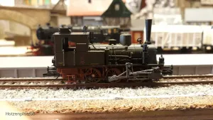

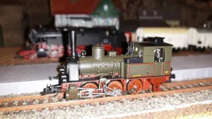

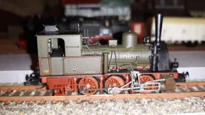

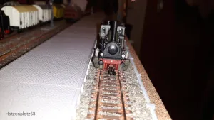

  • Hallo,
    Aus der Rubrik : " Wenn die Postfrau 2x klingelt " ( dieses mal 3x , weil etwas ungeduldig :48:) , gibt es heute den Test der T3 von Tillig.
    Fix das Paket geöffnet und ausgepackt.
    Die Verpackung des Modells ist sehr Bruchsicher .:gut:
    Schnell auf die Schiene gestellt und das Auge schweifen lassen.:lupe:
    Viele einzelne Details gibt es zu entdecken.
    Separat angesetzte Leitungen , Lampen , eine sehr saubere Lackierung sowie lupenreine Bedruckung . Ebenso eine , in meinen Augen , sehr filigrane Steuerung.
    Zurüstteile gibt es nur die üblichen Schläuche und Haken.
    Für die Fotos gilt wie immer unterbelichtet , wollte ich so . Unscharf ist das neue HD.

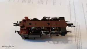

  • Da der Uhlenbrock Decoder in dieser Lok quasi der Rahmen ist, wird die Lok mit Sicherheit auch mit Tender, genauso kommen wie ohne. Ist baulich bedingt gar nicht anders möglich. Da müsste Tillig die Konstruktion vollkommen ändern.
    Bleibt mit Tender einzig die Möglichkeit, den Decoder vorne komplett außer Betrieb zu nehmen, die Leiter zu den Lampen irgendwo aufzutrennen und im Tender einen gescheiten Decoder einzubauen. Sofern es der Platz im Tender zulässt und einen die ganzen Leitungen nach vorn zur Lok nicht stören.
    Etwas anderes bleibt nicht übrig.
