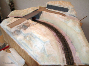

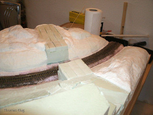

    Ich arbeite generell mit Küchenrolle und einem Gemisch aus Holzleim und Tapetenkleister.
    Wird sehr stabil und reißt nicht und lässt sich hernach gut beflocken.
    Das Gelände gestalte ich mit Styrodur.
