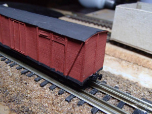

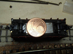

  • Könntest Du mal vom GGw ein Foto von unten machen, da sieht man vielleicht etwas mehr vom Umbau?
    Digikeijs DR5000,

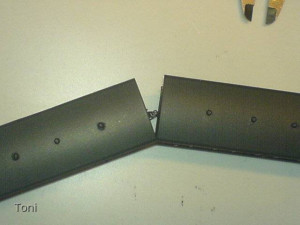

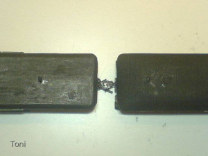

    Bequatscht hatten wir ja auch das mit der Kupplung bei der IV K...

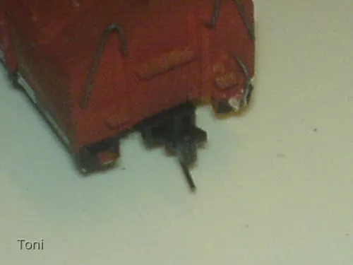

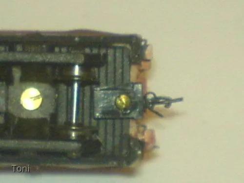

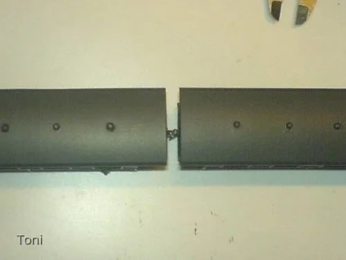

    Kann so ausschauen und muss auch nicht unbedingt so weit herausschauen.

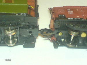

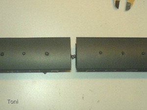

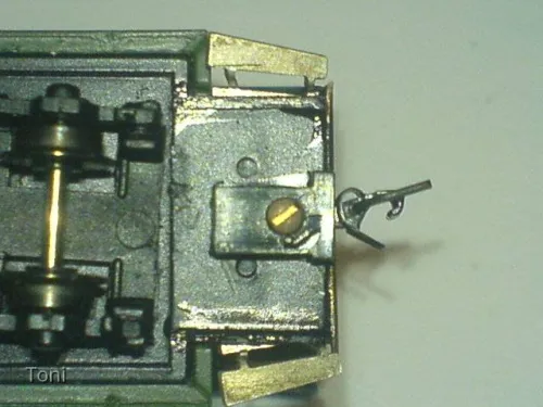

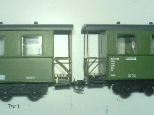

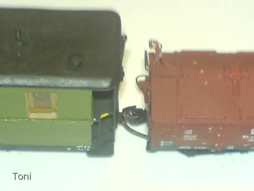

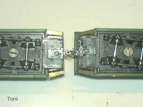

    Ist zwar nicht der GGw, aber das Prinzip ist erkennbar.
    Die Kupplungen könnten gut noch 1mm weiter zum Wagenende hin verschräubelt werden, so ist der Abstand doch etwas eng in geringen Kurvenradien und die Wagendächer haben so etwas Feindkontakt.
    Also so, wie auf dem vorletztem Bild zu sehen, nur halt ca. 1-1,5mm weiter nach dem Wagenende hin angebracht, ergibt das dann auch ca. 2-3mm mehr Kuppelabstand und sollte dann auch in kleineren Kurvenradien keine Probleme mehr mit sich berührenden Dachkanten bereiten.
    Ich werde das hier bei den Wagen auch noch abändern, weil der erste Versuch so doch etwas arg eng gekuppelt ist.

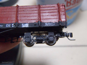

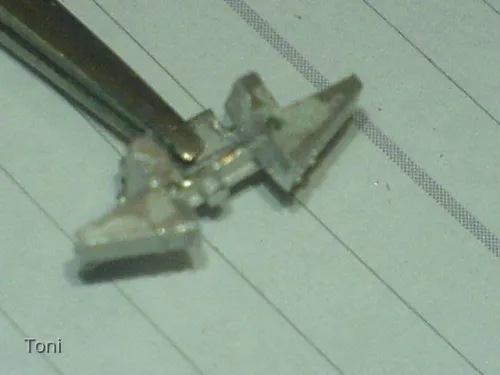

  • Na gerne doch...;)

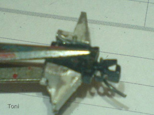

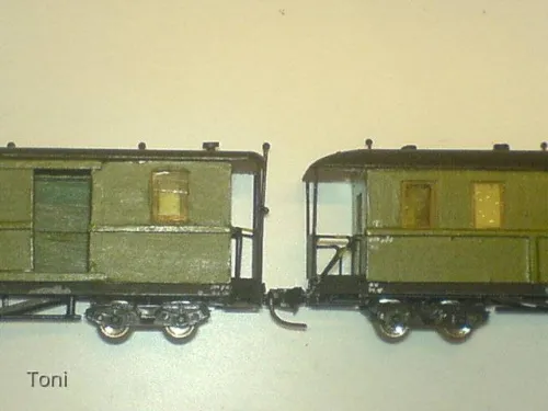

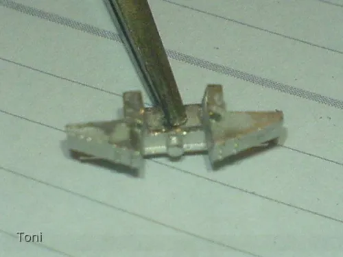

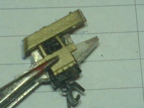

    Hier mal noch eine Kupplung der Z Variante an einem Klappdeckelwagen von Kittler

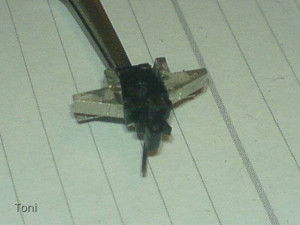

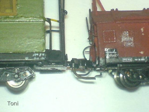

    und zum Vergleich die verschiedenen Versionen als N Variante an meinen vor vielen Jahren (so um 1992/93 herum) selbst gebauten TTe Wagen.
    In N gibts die in den verschiedensten Ausführungen bezüglich Länge und Einbauart...
    Uns sooo groß bauen die optisch im Vergleich zur Z Variante auch wieder nicht...
    ... und gehen optisch eigentlich auch gut durch...

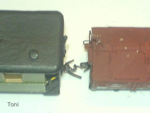

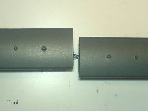

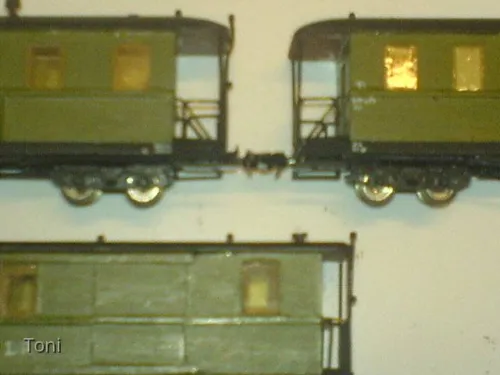

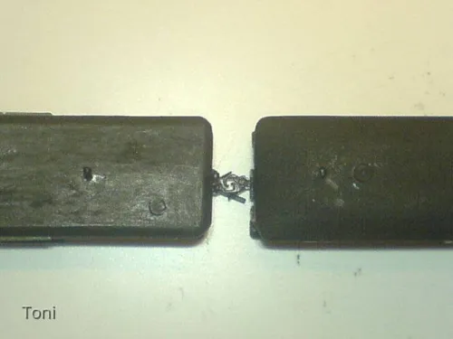

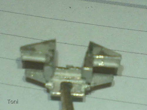

  • Uns sooo groß bauen die optisch im Vergleich zur Z Variante auch wieder nicht...
    Wo wir gerade vom Vergleich sprachen...
    Hier mal noch der direkte Vergleich N und Z Variante...
    Geht eigentlich von der Optik her durchaus auch gemischt einzusetzen, denk ich mal...

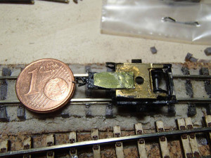

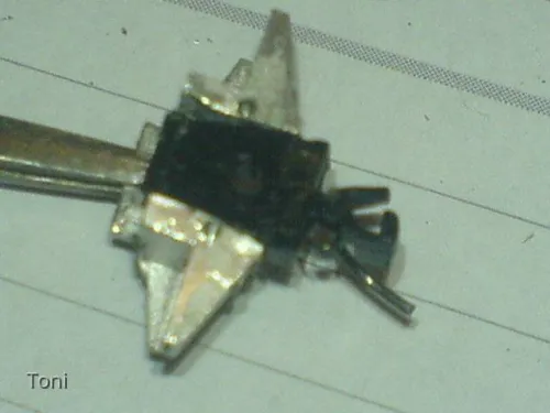

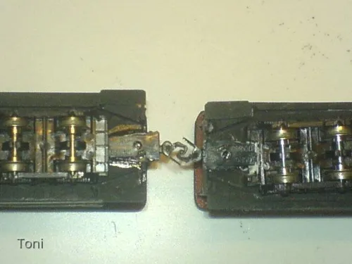

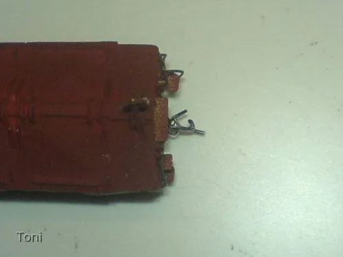

  • Um die vielen guten Fotos zu ergänzen, noch von mir eimal ein selbstgebautes Drehgestell und ein Zweiachser mit angeklebten Kupplungen.
    Mit den größeren der Spur N hatten wir auch experimenteirt, sind aber irgendwie nicht klargekommen.
    Die Bildqualität bitte ich zu entschuldigen, aber es war schon ziemlich dunkel im Bastelzimmer.
    Volker.
