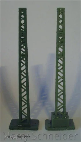

    Da Hobbex bekanntlich aufgegeben hat, sah ich mich (im eigenen Interesse, wegen der extremen Anhänglichkeiten zum Jackenärmel) gezwungen, zumindest die Masten für Quertragwerke selbst herzustellen (in H0 und in TT).
    Natürlich hab ich dabei die "Achillesferse" Mastfuß gleich mit verstärkt und das Ganze in einem Teil 3D-gedruckt; mit flachem und mit erhöhtem Fuß - in "Radarfallen-Tarn-Grün".
    Falls es jemanden interessiert , kommen auch Angebote in meinem "Shop" ...:48:

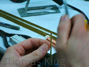

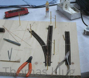

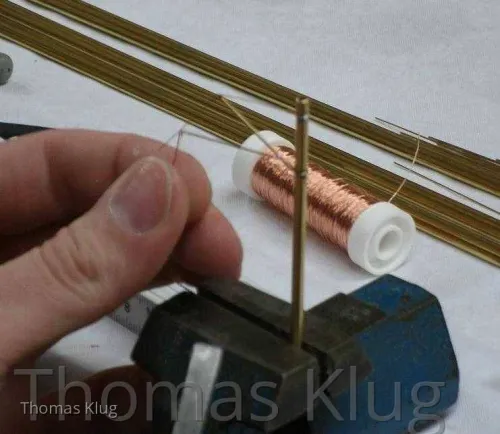

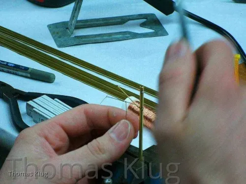

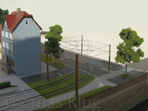

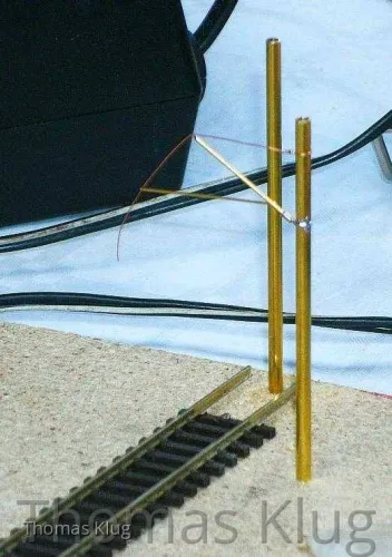

    • 6. September 2020 um 10:17
    Hier mal ein paar Bilder vom letzten Workshop.
    So filigran kann eine funktionierende und Strom führende Hochkette aussehen.
