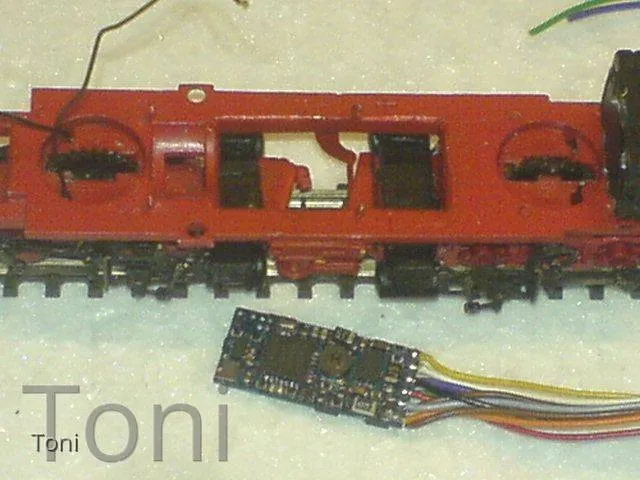

    Für einen Einbau in eine Lok hab ich mir den momentan kleinsten Sounddecoder SL76 von Tran bzw. CT Elektronik besorgen können.
    Leider ist dort nur ein Soundslot belegt und man kann nur den Leerlaufsound einer Diesellok hören.
    Wenn es in die erste Fahrstufe geht, dann ist ganz Ruhe...:shock:
    Ist offensichtlich schon ein Fehler von Tran selbst und der Decoder wurde nur etwas "halbherzig" bzw. mal eben "schnell nebenbei" bespielt und die anderen Soundfiles fehlen daher gänzlich...:wand:
    Frage:
    Hat einer von Euch schon mal so einen Sounddecoder von CT Elektronik/Tran selbst mit Sound bespielt bzw. kennt jemand von Euch einen Bastelfreund, der mir da mal helfend zur Hand gehen könnte?
    Das Thema ist ja sicher auch für andere interessant, weil ja Tran bekanntlich sooo viele Sounds für unsere deutschen Fahrzeuge auch nicht im Portfolio hat, die man gegebenenfalls gern haben möchte und sich die selbst aufspielen müsste.

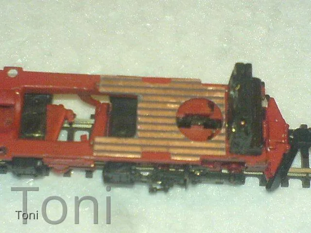

    Das Projekt liegt schon etwas länger angefangen herum (seit Bekanntgabe des SL76, der dazumal die einzige Option für das Projekt war) und soll endlich mal fertig werden.
    Es ist nicht die Fläche von den Abmessungen her, die das mit dem SL76 nötig machen, sondern seine nur 2,5mm Höhe.
    Der D&H ist zwar flächenmäßig auch geeignet, ist aber zu dick, weil der Decoder unter dem Motor verbaut werden soll/muss.(wo anders ist es mit momentan aller der kleinsten Decoder vom Platz her nicht zu bewerkstelligen)
    Austausch des original 8mm Motors gegen einen mit nur 7mm ist die letzte Option, wofür das ganze Projekt aber eben noch mal völlig "umgestrickt" werden müsste und trotzdem nicht wirklich viel "Luft" als "Platztreserve" am Einbauort wäre...
    Außerdem gibt es (so mir bekannt) für mein Vorhaben bei D&H noch kein Soundprojekt und Zimo bzw. Esu (da ist das Soundprojekt bereits vorhanden) sind wegen der zu großen Decoder leider raus aus dem Spiel.
    Da soll das Teil mal seinen Dienst verrichten...

    Wenn da der Führerstand frei bleiben soll, dann ist nicht wirklich viel Platz, um das alles da hinein zu bekommen.
