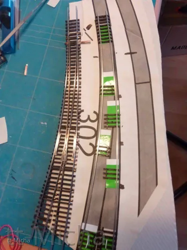

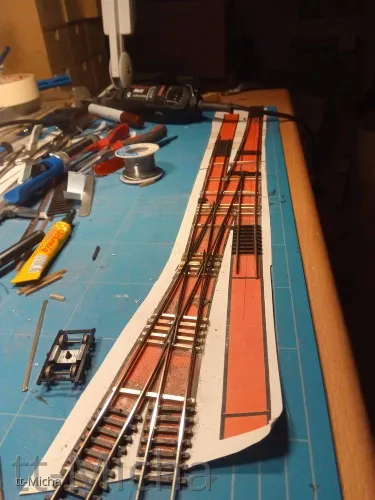

    Hallo Rene, Ja eine Spurlehre ist schon wichtig , zusätzlich habe ich noch ein altes Drehgestell zum ausprobieren. Am Anfang drücke ich mir den Gleisplanauschnitt 1:1 .Dann k!eben ich an verschiedenen Stellen "Opferschwellen" aus geraden Schwellenband mit doppelseitigen Klebeband auf ,die werden dann im Bauverlauf wieder entfernt , die sind bis erst mal für die grobe Richtung . Zu erst beginne ich mit den Backenschiene und dem Weichenherz,dann folgen die Flügelschienen und die Weichenzungen zuletzt noch die Randlenker .und immer viel kontrollieren und testen . Ich schleife alle Teile mit dem Dremel per Hand. Ich hoffe das hilft dir .
    Etwas Übung braucht man natürlich auch ab der 10 . Weiche geht's dann besser.
    Wie schon geschrieben ,ich habe mit Weichen reparieren für den Schattenbahnhof angefangen da kommts auf Schönheit nicht an. Irgend wann sind dann auch kompliziertere Weichen machbar .Alles eine Frage der Übung.
    Die Bilder zeigen ungefähr wie ich beginne.
    Viele Grüße Micha
    Viele Grüße Micha:ok:

    Danke Micha für die Erleuterungen, ich denke ich habe Dein System verstanden, und werde mich mal daran versuchen.

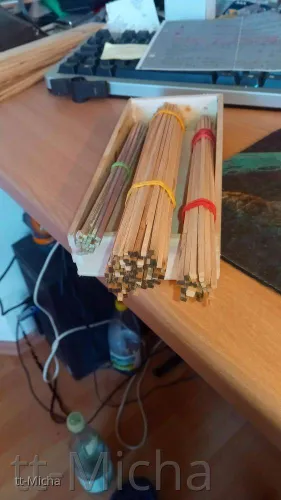

    Mal noch eine Frage zu den Holstäbchen,
    - wo hast Du diese erworben, oder wo kann man die bekommen?
    - mit welchen Mitteln hast Du sen Gleisverlauf auf das Papier bekommen ?(welche Software benutzt Du),
    Ich will mir eigentlich nicht zum 1oder 2 mal ausdrucken ein teures Programm kaufen
    Falls Du zum Stammtisch kommst am 27.3.2020 kannst Du eventuell mal so eine Weiche zum anschauen mitbringen ?
    Das würde bestimmt auch noch andere interessieren.
    Grüße Rene

    Hallo Rene,
    die Holzstäbchen sind aus 2mm x 2mm Kirsche von meinem Feuerholz abgezweigt und zurechtgesägt . Dazu hab ich mir extra ne neue Tischkreissäge gebaut die das kann . Die 2mm breiten Leiterbahnstreifen säge ich auch damit zurecht ,aber mit einem anderen Sägeblatt . Das Programm ist Wintrack 11 damit habe ich meine Anlage geplant,und kann somit Ausschnitte ausdrucken . Nächsten Freitag bin ich bei uns in Niederwürschnitz zum Stammtisch Erzgebirge da bringe ich was mit .
    Am 27 .3. kann ich leider nicht.
    Viele Grüẞe Micha

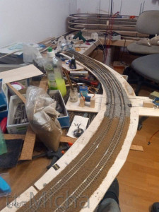

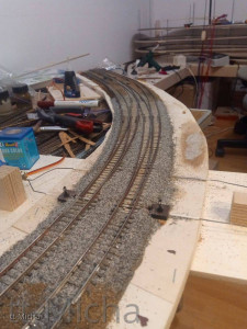

    Nun Mal ein Foto im eingebauten Zustand
    Das wird die Zufahrt zum Bahnhof .

  • MicMatti
    1.208
    • 15. April 2020 um 06:23
    • #31
    Guten Morgen,
    das schaut sehr elegant aus!

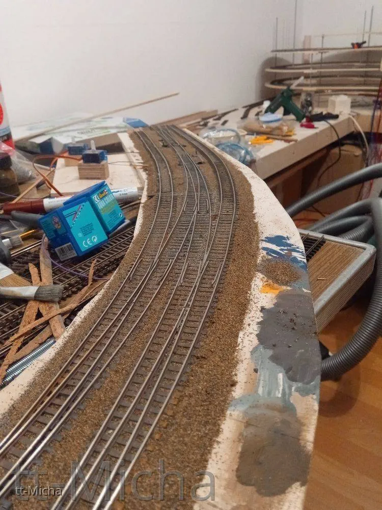

    • #33
    Naja Uwe ich hab gerade noch mal nachgemessen ,von der ersten Weiche bis zur letzten auf der anderen Seite sind es dann über 6 m ,da kann ich keine kleinen Weichen verbauen das sieht nicht .
    Ich habe versucht ,bei den Neu eingeschotterten Bereich Betonschwellenweichen nach zu bilden um etwas Abwechslung rein zu bekommen das linke Gleis im Anschluss bekommt auch noch Betonschwellen .Die sind aber noch
    nicht geliefert.
    Es war nicht leicht den richtigen Farbton für die Schwellen zu finden .
    Da hätte ich gerne mal eure ehrliche Meinung.

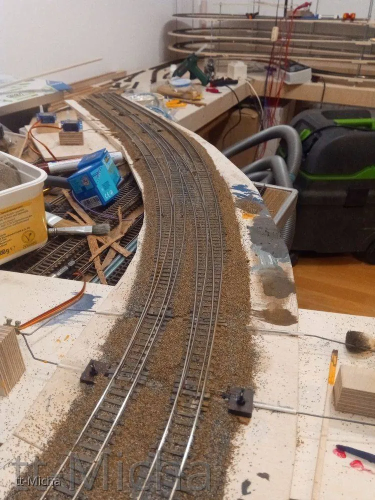

    Hallo Modellbahnfreunde,
    Da ich mir mit den Betonschwellen der Weichen nicht ganz sicher war ob das für Epoche IV DR realistisch ist ,habe ich kurzer hand wieder Holz-Schwellen draus gemacht .Ich glaube das passt nun besser .
