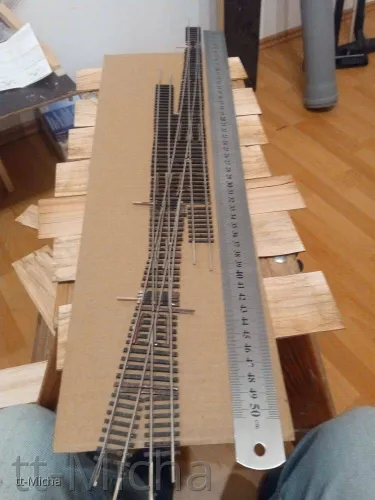

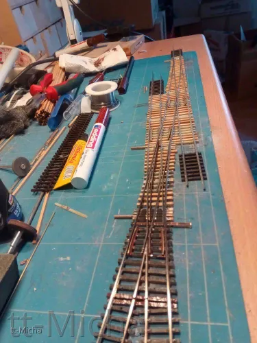

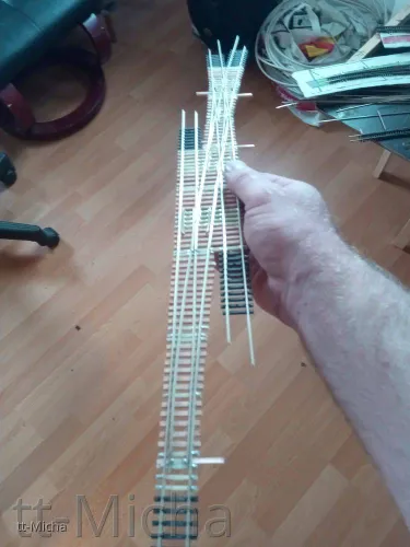

  • Hallo Modellbahnfreunde,

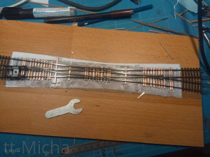

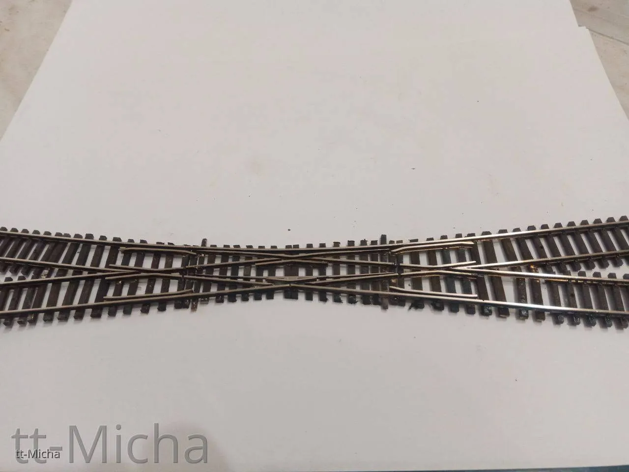

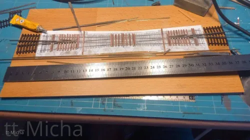

    Angefangen hat das ganze damit ,dass ich mein altes ausgebautes Gleißmaterial für den erneuten Einsatz im geplanten Schatten-Bahnhof aufgearbeitet habe . Da waren Par kapute EW 2 Weichen die wieder eingesetzt werden sollen ,irgend wann blieb dann von der ursprünglichen Weiche nicht mehr viel übrig und es entstand eine neu Selbstbau Weiche. Das eröffnete mir neu Möglichkeiten und mein Anlagenplan musste noch einmal neu überdacht werden. So entstanden dann auch die ersten neu konstruierten eigenen Weichen und ich fand gefallen an der Sache.
    Jetzt habe ich einige Abende damit verbracht ... Aber seht selbst
    Viele Grüße Micha:ok:

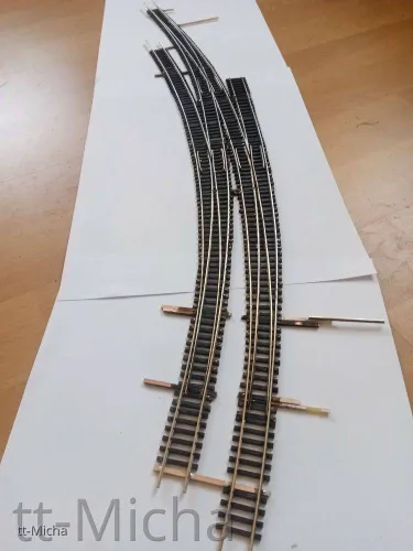

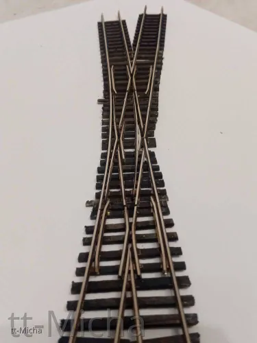

  • Hallo.
    Toll. Kannst Du zu der Kreuzungsweiche noch etwas genaueres sagen? Die habe ich nämlich auch auf den Schirm.
    Gruß Uwe:hand:

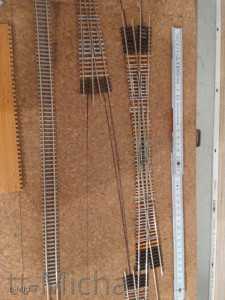

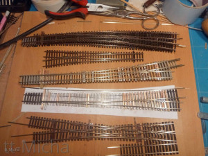

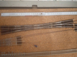

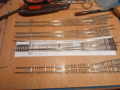

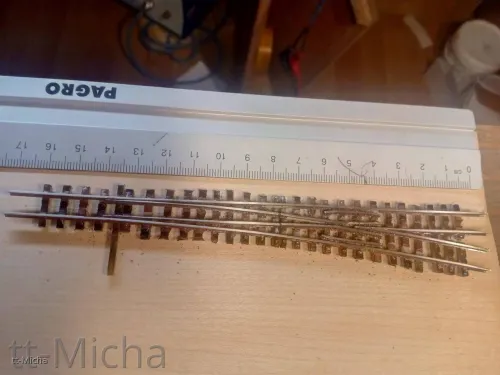

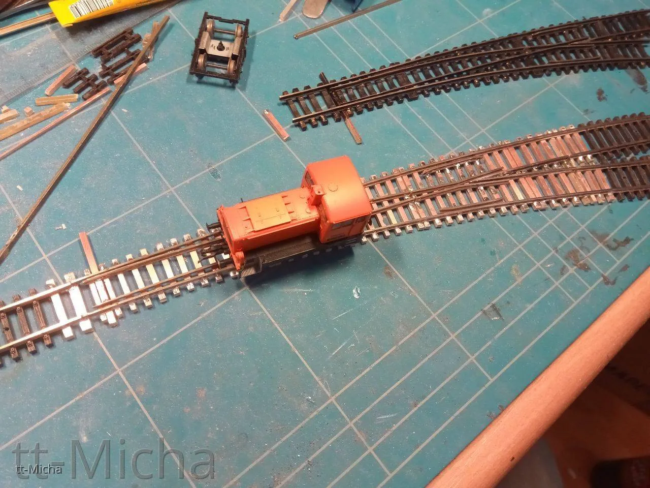

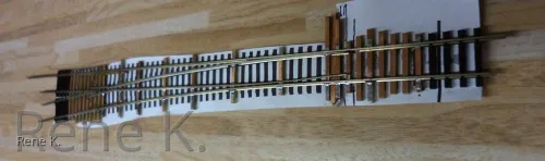

  • Hallo Modellbahn Freunde , Mal ein kleiner Größenvergleich ...
    Es ist wieder eine Weiche für meinen neuen Bahnhof entstanden ,noch nicht ganz fertig aber das wird später .
    Viele Grüße Micha

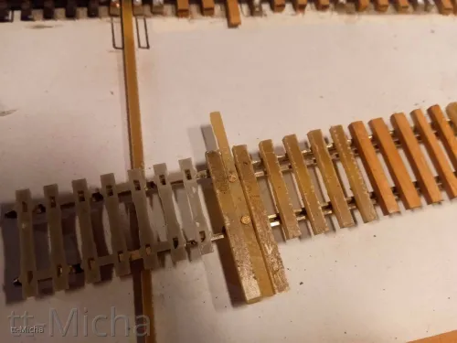

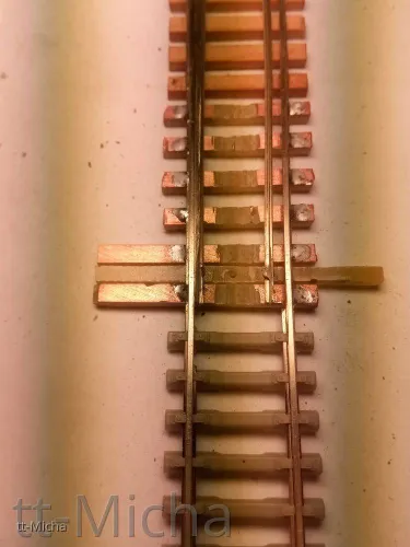

  • Hallo Micha,
    ganz große Klasse. Habe bisher nur Flexsteg verbaut und dabei kam mir auch der Gedanke zum Selbstbau.
    Wie hast Du denn die Schwellenhöhe mit Pertinax gelöst? 2 mm Prtinax konnte ich leider nirgendwo auftreiben.
    Servus Willi

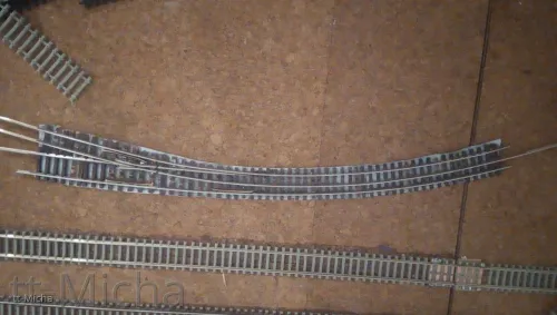

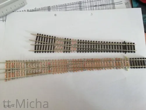

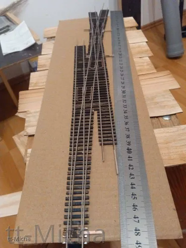

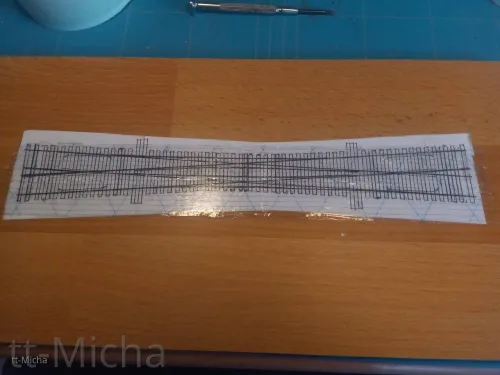

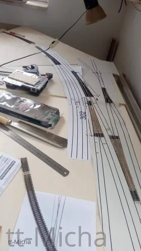

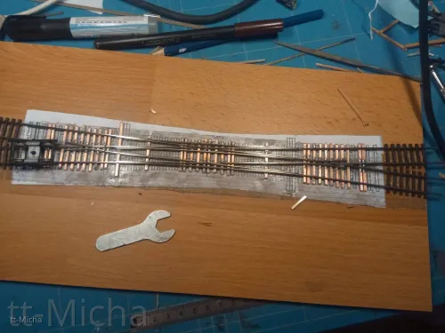

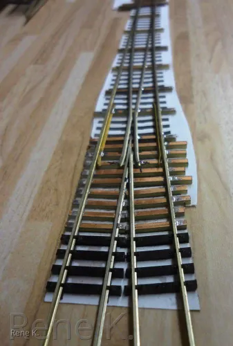

  • Hallo in die Runde, es gibt auch 2 mm Leiterplattenmaterial ,da habe ich mir 2 Stück 50cm x 50 cm im Internet bestellt ,einfach Dana h gegoogelt. Mittlerweile mach ich das ganze in Mischbauweise ,also auch mit Echtholz Schwellen. Ich habe heute gerade ein Projekt mit Asymetrischer EKW fertig gestellt in beide Richtungen leicht im Bogen und 6,5° Abzweigwinkel bzw.12° auf der andere Seite der EKW .
    Aber seht selbst.
    Übrigens die vor kurzen gezeigte EKW mit 12°kann ich abgeben da ich nun keine Verwendung mehr auf meiner Anlage habe. Anfragen dazu bitte per PN.
    So das soll erst Mal reichen .
    Viele Grüẞe Micha

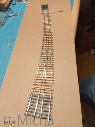

  • Hier noch ein kleiner Nachtrag zur Mischbauweise .
    Ich denke das Foto macht's noch besser deutlich.
    Das verwendete Holz ist Kirsche in 2mm x2mm Streifen gesägt .
    Dazu habe ich mir extra ne neue Tischkreissäge gebaut 🙈.
    Viele Grüße Micha

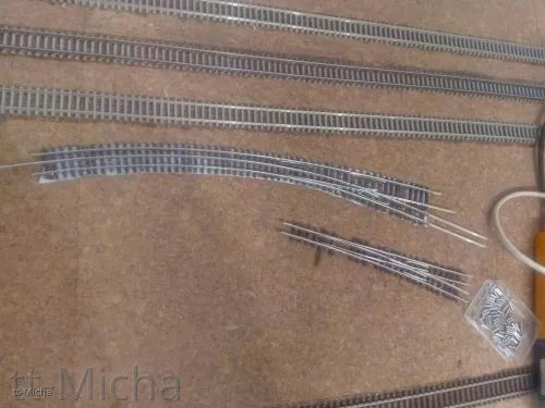

  • Ich habe leider für mich noch keine zufriedenstellende Lösung für die Stellstange der Weichenzunge gefunden ,ich weiß nicht wie lange die Lötstelle durch die Bewegung hällt .
    Muss aber auch elektrisch getrennt sein.
    Für Ideen bin ich ganz offen.

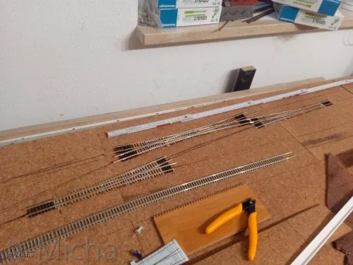

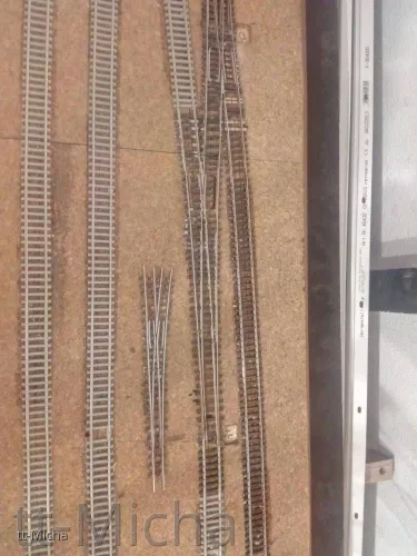

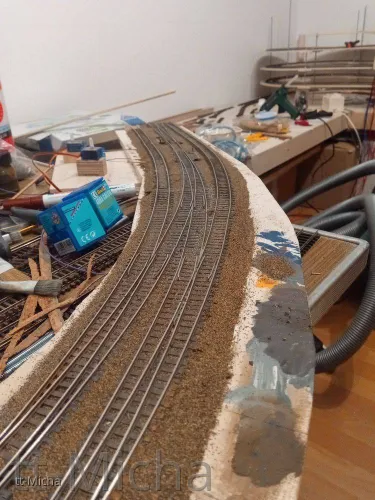

  • Hallo Modellbahn Freunde,
    Es ist wieder ein Stück Geschäft ,nach der farblichen Behandlung ist wieder ein Stück Gleis fertig . Für heute soll's erst Mal reichen.
    Mach es doch wie mit den Tilligzungen bei den EW 2 und EW 3.
    Mir sind gelegentlich beim Bau der Flexstegweichen schon die Zungenenden beim Umbiegen abgebrochen (zu kleiner Biegeradius). Habe dann einfach neue Zungen gefeilt. Im Betrieb ist noch keine einzige umgebogene Zunge meiner ca. 20 EW 2 gebrochen. Stellstangen haben auch schon gefehlt, da habe ich Lochrasterplatine verwendet.
