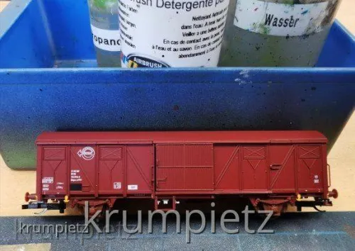

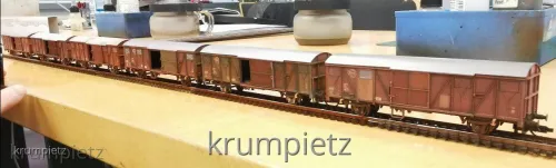

    ich möchte heute mal über den Airbrush Workshop bei Tillig berichten. Das Thema diesmal – Alterung von Modellen incl. Gleise. Es ist ein Workshop welcher auf einem Grundlagen Lehrgang aufbaut. Ziel war es ein Gpss-z in ein „realistisches“ Aussehen zu versetzen. In den Bildern seht ihr das Modell vorher und nach der Bearbeitung und ich denke das das Ergebnis überzeugt. Wir war eine gute Truppe die sich auch gut ergänzte. Verblüffend ist die unterschiedliche Herangehendsweise an diese Aufgabe so das zum Schluß ein sehr „ bunter“ Zug entstand.

  • Es ist Alu Thomas. Zu sauber da hast du Recht. Die Flicken die wir aufgebracht haben sieht man leider auch nicht bei den Aufnahmen. Schau dir mal das erste Bild an...so sah das Dach original aus. Noch was zu der Farbe. Wir verwenden Hansa Farben. Die sind spritzfertig und aus wenigen Grundtönen kann man eine seeehr große Vielfalt erzielen, so z.B. das "Alu" fürs Dach. Grundfarbe: Perlmut. Gemisch, je nach Anteil,mit Anthrazit wir Alu, Eisen usw. draus. Mit Rot Kupfer, mir Gelb Messing ...Gehst noch mit nem Filter drüber ergeben sich wieder ganz andere Effekte.
