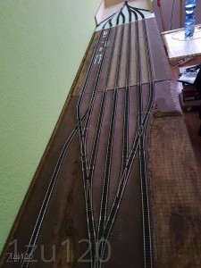

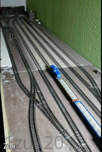

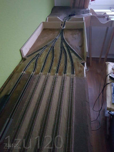

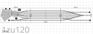

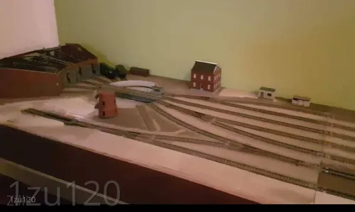

    Teil 1 Fiddle-Yard mit Drehscheibe:
    3 Module, a 100cm x 50 cm, Einfahrt über Weichenstrasse auf 7 Gleise und am Schluss eine Drehscheibe, zum wenden/umsetzen der Loks. Also eine 3 Meter lange Lösung als Endbahnhof. Da mir reine Gleiswüsten nun mal nicht gefallen, habe ich angefangen die Gleise ein zu schottern und begrünt wird auch noch. Auf dem Endstück des Fiddle mit Drehscheibe kam gleich noch ein vorhandener Ringlokschuppen, wenn schon vorhanden, kann er ja auch verbaut werden.
    Bild 1 bis 4 zeigen Gleisplan und ein paar Bildausschnitte eines Videos:

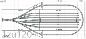

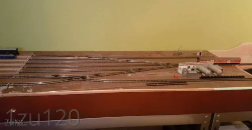

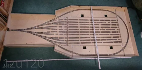

    Teil 2 Fiddle Yard mit Wendeschleife:
    zugekaufte Fiddle-Yard-Lösung, bestehend aus 2 Modulen, a 90cm x 50 cm, 10 Abstellgleise, mit Anbauteilen für, zur Zeit ein Gleis - wenn Platz vorhanden Ausbau auf 2 Gleise geplant.
    Bild 1 zeigt die Gesamtansicht (allerdings existiert diese durch Umbau bereits nicht mehr), Bild 2 den geplanten Ausbau mit einem Umfahrgleis

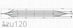

    Teil 3 Abstell- oder Schattenbahnhof zur Durchfahrt
    Mit den ersten 2 Teilen ist ein reiner Point-to-Pointbetrieb möglich, Fiddle-Strecke-Bahnhof-Strecke-Fiddle, aber, da der Bahnhof auch als Endbahnhof nutzbar ist nur Fiddle-Strecke-Bahnhof.
    Bei all der Rangiererei (aber Spielspass pur) soll es aber auch möglich sein, einfach mal im Kreis zu fahren, mit entsprechendem Zugwechsel.

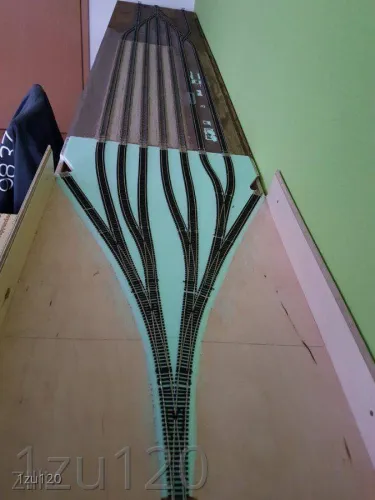

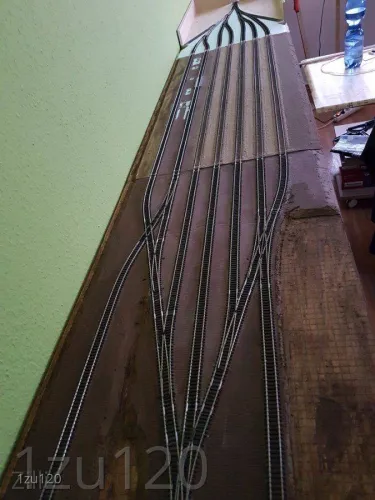

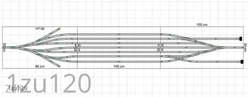

    Dazu, bzw. deshalb, musste nun der Fiddle-Wendeschleife umgebaut/angepasst werden auf die bereits vorhandenen 7 Gleise des Fiddle-Drehscheibe. Der Grundgedanke dabei ist natürlich der unterschiedliche Platz, der bei Ausstellungen zur Verfügung steht. Wenn das Modul mit der Drehscheibe weggelassen wird und die 2 Module der Wendeschleife, ohne Anbau, an die übrig gebliebenen 2 Module angedockt werden ensteht ein langer Abstellbahnhof, von beiden Seiten ein-/ausfahrbar. Folgende Bilder sollen das mal verdeutlichen.
    Bild 1 längste Version, mit 3,8 m Ausdehnung, Bild 2 eine der 2 kurzen Versionen, hier die mit 2,9 m (geht durch Tausch des mittleren Modules ja auch noch 10 cm kürzer)

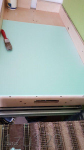

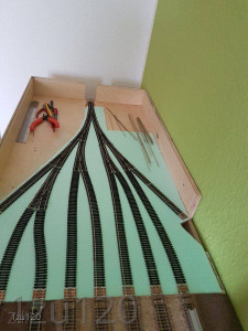

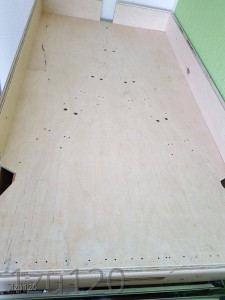

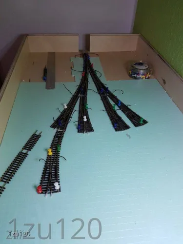

    Also gesagt getan, vorsichtiger Rückbau der vorhandenen Weichenstrasse, die Weichen sollen/müssen, bis auf 3 Weichen, alle wieder dahin, wo sie vorher waren. Die Weichenantriebe, alles fertig eingerichtete Servos, sollten dabei nicht geändert worden. :irre:
    Wie die Module vorher sahen ist ja in Teil 2 ersichtlich, hier geht es los mit oberirdischer "Entkernung" und anschließendem Wiederaufbau

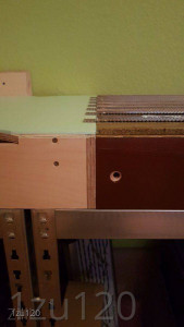

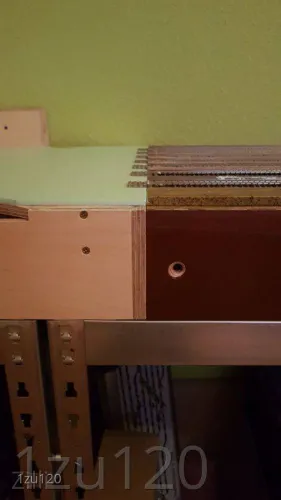

    Als Schalldämmung kommt hier Trittschalldämmung für Laminat zum Einsatz. Nur am Modulübergang kommt Korkbettung, zur Anbindung entsprechender Modulnormen. Der 1 mm Höhenunterschied zwischen Kork (4 mm auf 5 mm) konnte an der 1. Weiche schön sachte ausgeformt werden.
    Anschließend natürlich Stell- und Funktionsprobe und vorbereitende Farbgebung fürs einschottern und "eindrecken" der Umgebung
    Bilder zeigen Gesamtansicht der 2,9 m Variante.

    Hallo Zilli, :hand:
    oh, Trittschalldämmung, Interessant! Bei unseren "Versuchen" hatten wir jene auch im Gepäck. Sind nicht wirklich damit klargekommen. Sag mal, mit was hast Du die geklebt und wie hast Du die Gleise befestigt, ohne eine "Achterbahn" zu generieren?! :700:
    neugierige Grüße! Heike

    • 24. März 2019 um 22:07
    Zitat von Sossenbinder
    Hallo Zilli, :hand:
    Nach dem ganzen (selbstgemachten) Stress mit der Galerie heute, will ich hier wenigstens noch antworten. ;)
    Geklebt habe ich die mit unverdünntem Holzleim. Vollflächig gestrichen und dann die Platte in den Leim gedrückt, etwas angedrückt und warten natürlich, auf die Trocknung.
    Zum befestigen der Gleise nehme ich dann UHU-flinke-Flasche, in der grünen Ausführung, die ist lösungsmittelfrei und somit für Styrodur geeignet. Dieses wird ca. mittig des Gleises auf das Styrodur aufgetragen und das Gleis drauf gelegt, befestigt wird kurz mit Pin-Nadeln. Der Leim zieht schnell an.
    Damit die geraden Strecken auch wirklich gerade sind habe ich mir im Baumarkt ein U-Profil mit 12x10x1,5mm Länge 1 m gekauft, das passt saugend zwischen die Schienenprofile und lässt keine Buckel nach links und rechts zu.
