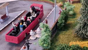

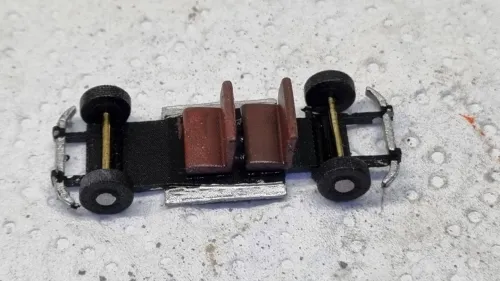

So, heute nach langer Zeit mal wieder eine Tischbastelei.
Wir haben in unserer WhatsApp Gruppe heute das Thema "Cabrio Ikarus Busse" gehabt.
Tja und das ist dabei rausbekommen.
Ich zitiere mich selber ungekürzt.
Zitat:
"So Ihr Nerds.
Jetzt habt Ihr mich soweit gebracht.
Meine Frau hat sich auch schon an den Kopf gegriffen. 🤣🤣🤣
Mal was auf die Schnelle zusammengeschustert.
Sorry, mehr geht mit einem Auge grad nicht.
Nachdem der Bräutigam die Richtige rausgesucht hat (es sind Vierlingsschwestern und sie haben ihn geärgert) und der Pfaffe nun auch endlich gerannt kommt, kann ja die Gesellschaft hoffentlich gleich starten. 🤩🤩🤩"
Zitat Ende
Nun die Bilder. Uff. Was für ein bekloppter Typ. 🤪 (Geländer fehlt noch.)
Ikarus 256 Photographs (Page 4)
Schönen Restsonntag noch

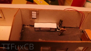

Heute (gestern) nachmittag kam in einer Whatsapp-Gruppe das Gespräch auf Trinkhallen, Büdchen usw. Ich habe dann mal in meiner Kramkiste geschaut, was sich da noch findet. Und da war dann noch dieser alte DDR-Zeitungskiosk, den noch mein Vater für unsere erste Anlage zusammengeklebt hatte:
Habe den in der Gruppe gezeigt, und dann hieß es, dass man den nicht mehr nehmen könne, da er vom Maßstab her viel zu groß sei. Das stimmt auch, er ist ca. 1:100, was man vor allem an der Tür sieht. In einem ersten Schritt habe ich durch die Öffnung in der Bodenplatte die abstrakte Papierdeko entfernt, was nicht ganz geklappt hat, weil sie ausgerechnet über der Ausgabeklappe festgeklebt war. Es gibt eine neue maßstäbliche Tür, und die Werbetafel maskiert die restliche Höhe der alten Tür. Aus Litze mit grüner Isolierung habe ich Bierdosen geschnitten, eine davon steht nebst Trinker draußen an der Ausgabe. Rund um den Saum des Kiosks habe ich ein wenig begrünt, da dort natürlich nicht regelmäßig Unkraut gezupft wird.
Da die fensterverdeckende Deko raus war, brauchte ich jetzt auch noch ein Innenleben. Es gibt einen spartanischen Tresen und einen Kühlschrank für die Bierdosen. Bei Cindy gibt es nur Bierdosen, die Trinker kommen trotzdem gern, was wohl vor allem an Cindy liegt. Eine Kasse hat und braucht Cindy nicht, sie rechnet direkt in ihre Geldbörse ab, die sie unter dem knappen Kleid versteckt trägt. Derzeit sind zwei Trinker in der Halle, ein Herr im feinen Anzug ist in Gedanken und hat seine Dose auf dem Tresen stehen, der andere, ein Bauarbeiter, prostet Cindy zu.
So, das hat Spaß gemacht, doch darüber ist es auch ziemlich spät geworden.

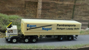

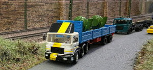

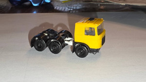

Hallo zusammen.
Ich kram das Thema mal wieder aus.
Da ich die letzten Wochen krank war und keine körperlich schwere Tätigkeiten erledigen durfte, hab ich mal am Basteltisch gesessen.
Ausgangspunkt war ein Video auf Youtube über die Restaurierung eines MAN aus der Serie "Auf Achse". Kennt Ihr bestimmt.
Der hier.
Spenderfahrzeug war der hier.
Eine 3. Achse verpasst.
Bissl Farbe aufs Gehäuse
Paar Zierstreifen dran.
Einen Fahrer (Franz Meersdonk) rein.
Zusammengesetzt, Spiegel und Kühlergrill dran und fertig.
Bei mir fährt er aber im innerdeutschen Fernverkehr.
Damit war ich ca 2 Wochen mit Unterbrechung beschäftigt.
Bis auf die Zierstreifen 🤪 hat es tierischen Spaß gemacht. 😃
Vlt. auch als kleiner Anreiz, Eure Bastelprojekte weiter hier zu zeigen.
Der Film-LKW hatte ein in Wagenfabe lackiertes Unterteil des Fahrerhauses. Schwarz waren nur die Plasteeinsätze der Radkästen, siehe hier.
Abgesehen davon: Eine wunderschöne Bastelarbeit

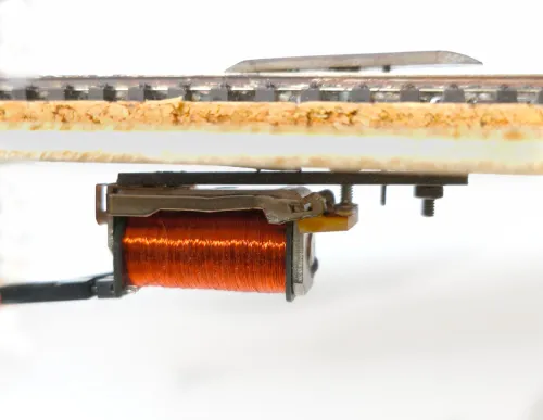

Seit Langem wieder mal eine Bastelei von mir.
Die zu den Gleissystemen gehörenden Entkuppler haben einen oberirdischen Antrieb, was nicht besonders schön aussieht und auch zusätzlichen Platz benötigt. Andere Entkuppler arbeiten meist mit Tauchspulen und einer recht große Einbautiefe. Beides passte nicht in meine Planung – also ist Basteln angesagt.
Aus Altbeständen hatte ich eine größere Menge NSF – Relais (DDR- Produktion) mit 12V – Spulen, die sich gut dafür eignen. Relais in ähnlicher Bauform gibt es auch von vielen Herstellern, z.B. Finder und Omron. Mit einem Relais von Finder habe ich einen Entkuppler aufgebaut, der auch gut funktioniert.
Da hier nur der „Relaisantrieb“ genutzt wird, ist der Kontaktsatz unwichtig und man kann sich das preisgünstigste Relais aussuchen. Als .pdf mal eine kleine Anleitung dazu.
Das ist doch mal kurz und schmerzlos....
Das ist ne super Idee .
Zumal die Relais wirklich preiswert sind...

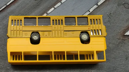

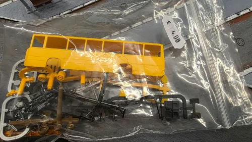

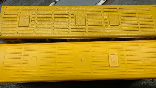

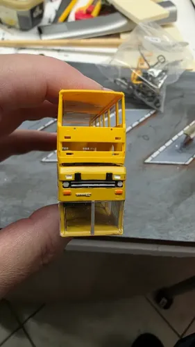

So, hier mal wieder was aus meiner Bastelküche.
Ich hab mir 2 Basteltüten bei Auhagen vom Ikarus gegönnt. Das sind Erstauswürfe aus der Produktion, die sie nicht wegschmeißen wollen.
Ich wollte unbedingt den Größenvergleich zu meinen Eigenkonstruktionen.
Und siehe da, ich bin total platt.
