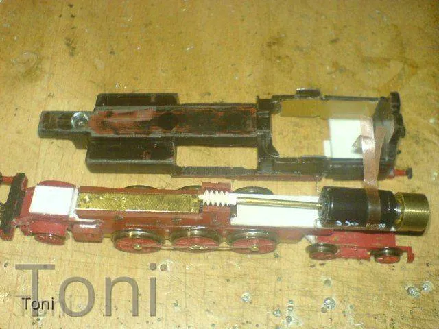

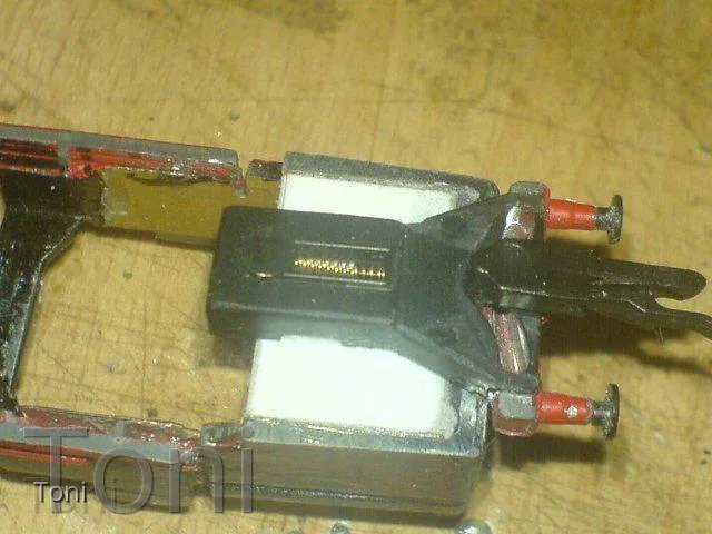

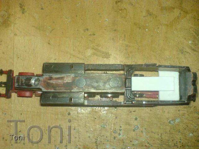

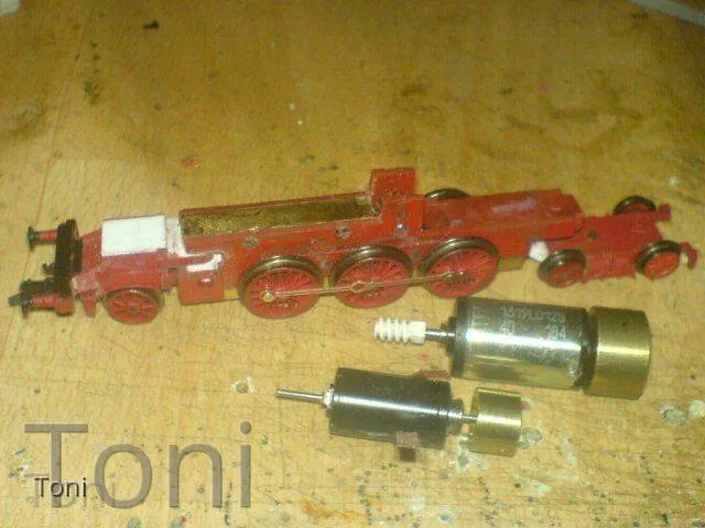

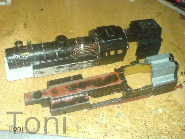

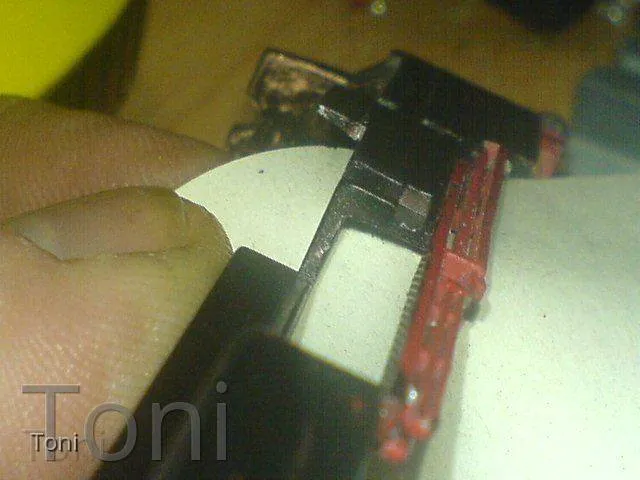

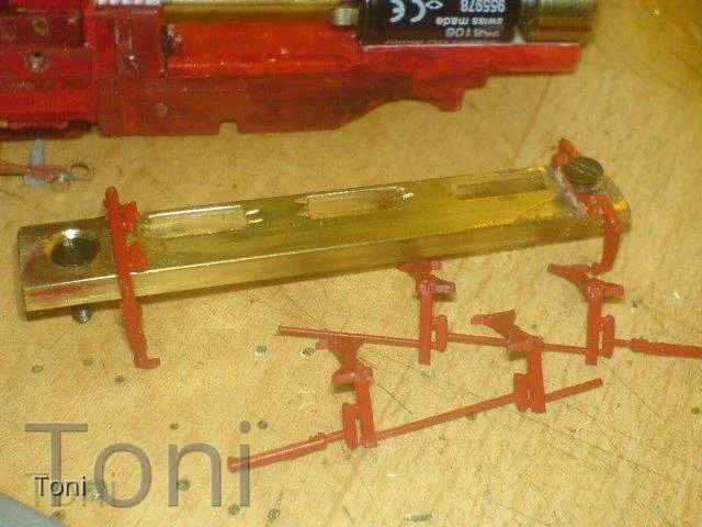

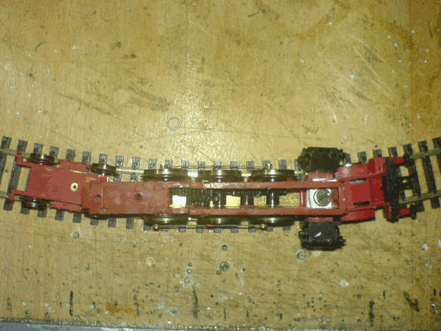

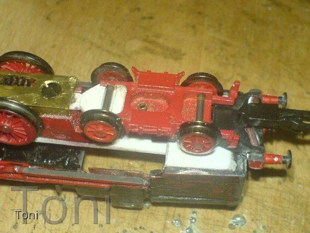

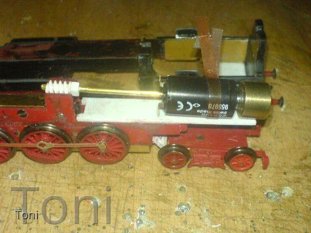

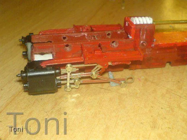

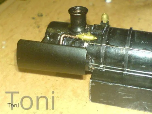

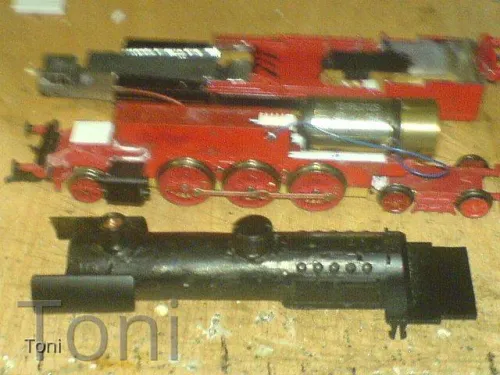

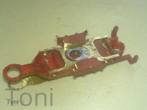

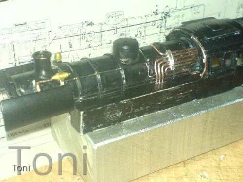

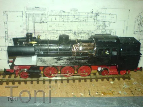

    Moin....
    Also trotz der langen Wartezeit ist der Blutdruck wieder runter, weil...

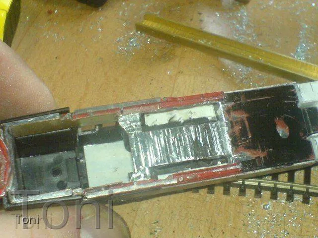

    Das Ersatzteil ist eeeendlich eingetroffen.:hurra:

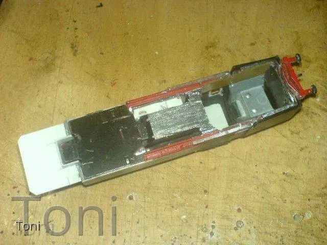

    Selbstverfreilich wurde es sogleich mittels Säge und Fräse etwas "maltretiert" und so auf die nötige Länge eingekürzt und mit UHU "Endsieg";) zusammengeklebt, dass es nun ordentlich unter den Hut der Lok passt.
    Da, wo schon was "angekritzelt" ist, muss noch mittels Fräse etwas Material abgetragen werden, damit auch der Motor nebst Schnecke unter den Ballast passt.
    Zur "Anprobe" wurde da schon was abgetragen, muss aber noch ca. 5mm mehr werden.
    Das wird dann aber gaaaanz vorsichtig gemacht;), damit mir nicht wieder so ein Missgeschick passiert:roll:, wie zu Anfang am ersten Teil :shock:
    Schaut aber schon mal recht gut aus...
    Auch am Fahrwerk selbst wurde noch etwas abgetragen, damit ich am Ballstteil nicht so viel abfräsen muss.
    Hier wurde auch gleich aus Messingprofil eine Art "Gleitlager" mit eingebaut, worauf sich hernach das Ballastteil abstützen kann, wenn es als "Gelenkteil" für die ganze Konstruktion seinen Dienst verrichtet.
    Wenn ich Glück habe, dann passt sogar der Zu Anfang angedachte "fette" Fauli hinein.
    Aber das wird erst sich zeigen, wenn die restliche Fräsarbeit getan ist...
    Vorn in den Messingprofilstreifen muss noch eine Bohrung für die Lagerung bzw. den Drehpunkt für das Vorlaufgestell eingebracht werden und dann schaun mer mal , wie es sich noch entwickeln wird.
    Dafür muss ich aber erst mal bis Samstag warten, wenn ich wieder daheeme bin und ich wieder Krach machen kann, denn jetzt noch mal die Fräse anschmeißen, das kommt sicher nicht so toll und ich würde da wohl einige "böse Blicke" meiner Mitbewohner im Haus ernten...:48:
    Also... bis denne...

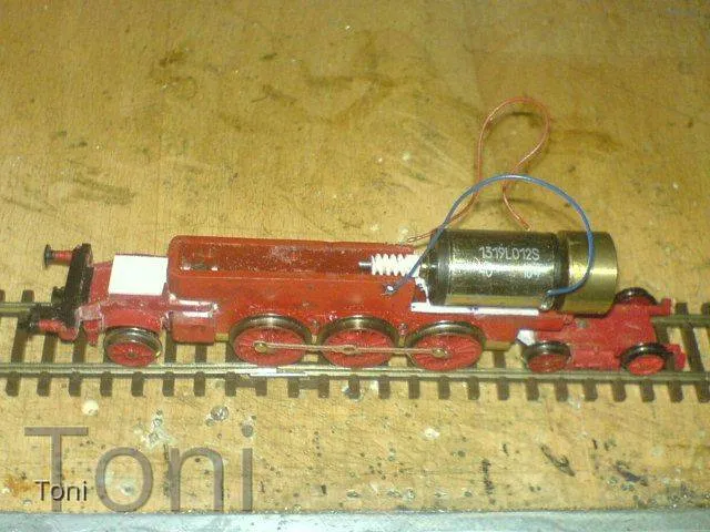

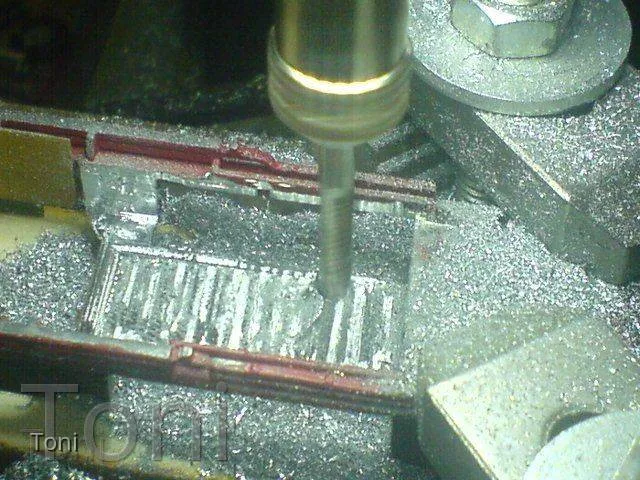

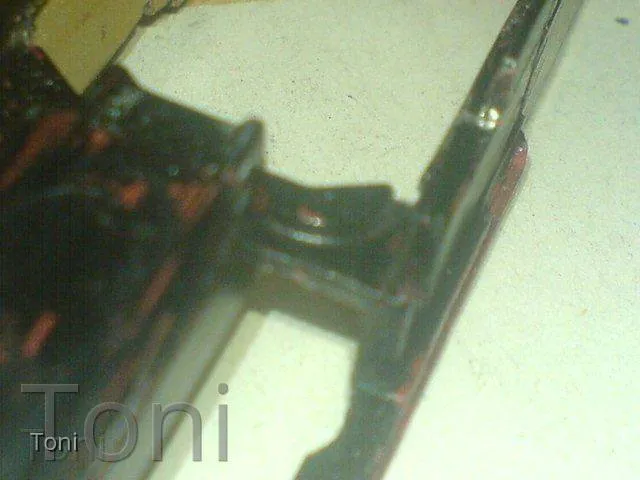

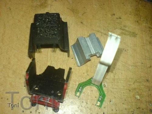

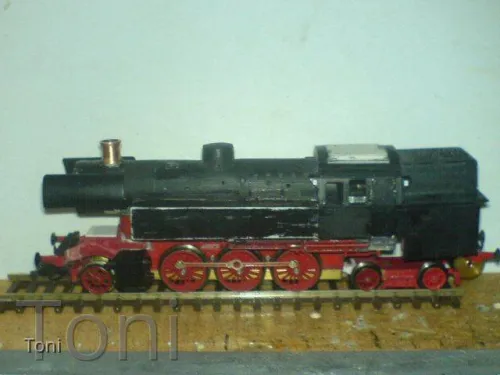

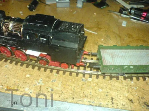

    • 19. Februar 2019 um 17:07
    • #55

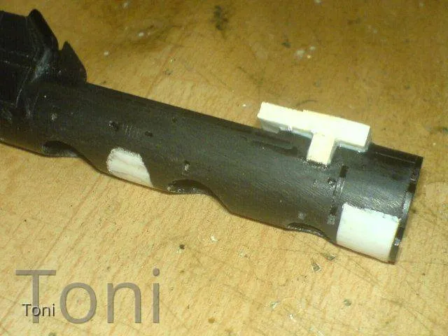

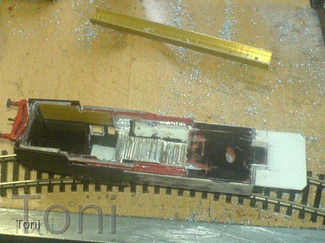

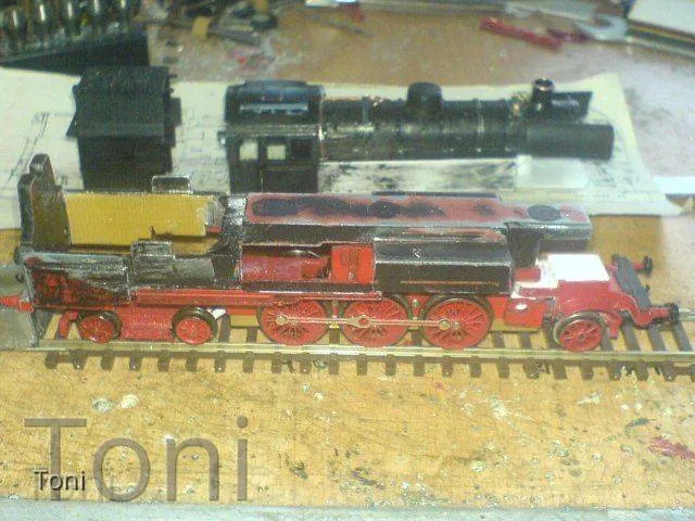

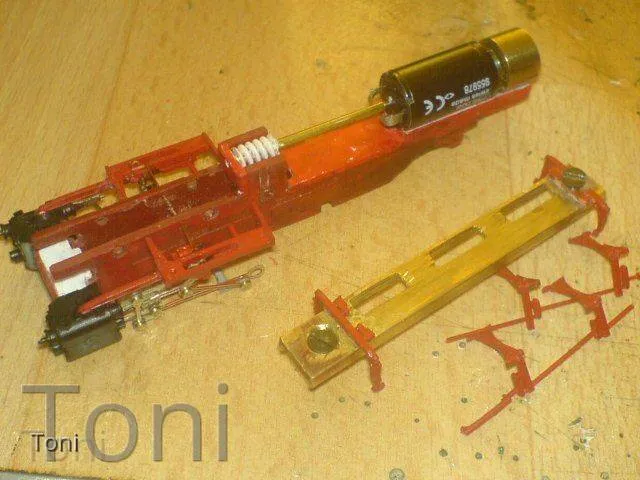

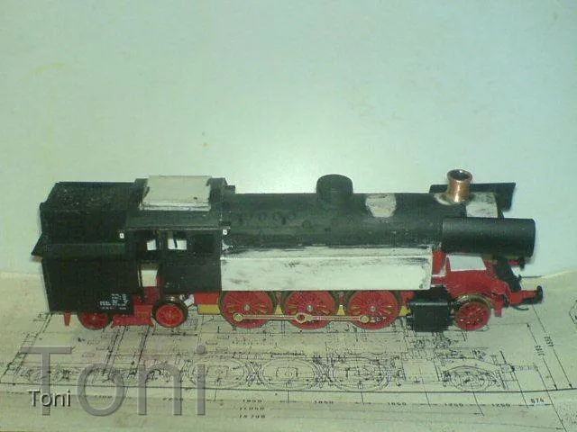

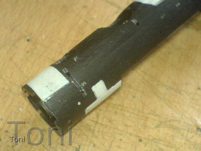

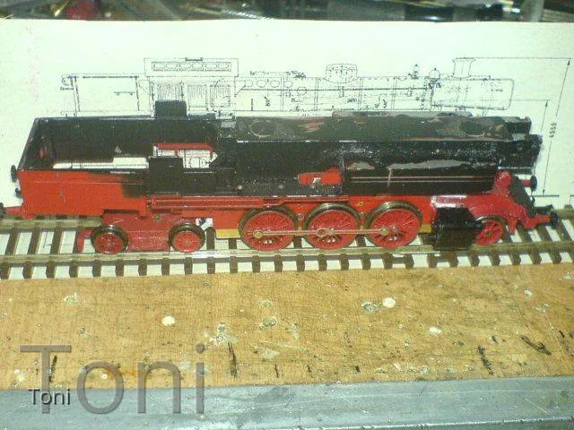

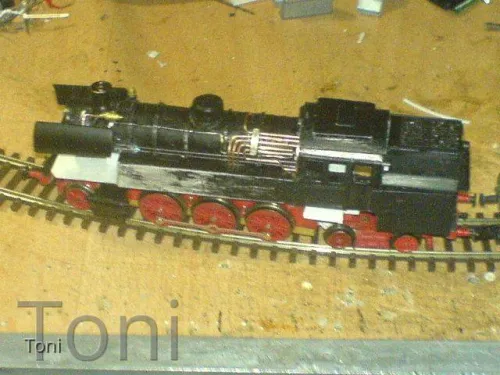

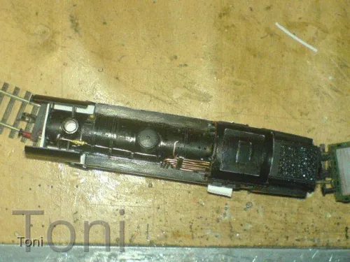

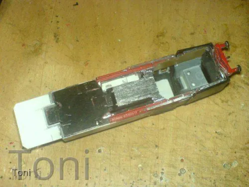

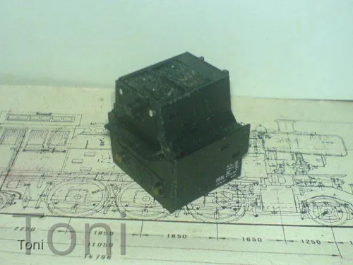

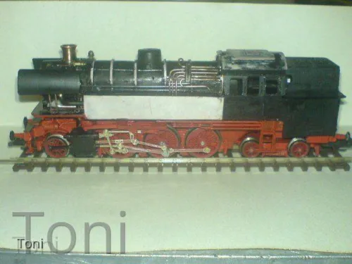

    Hallo Freunde der DB Dampfloks... (hier namentlich die 66er)

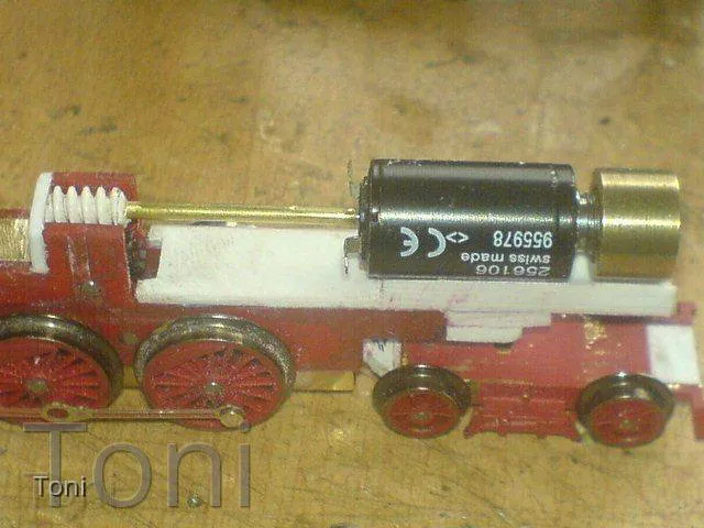

    Es fräst so vor sich hin...
    Also nach ca. 2 Stunden reichlich Krach mit der Maschine ist nun was vom Frästisch gefallen, was seiner weiteren Bastelverwendung entgegensieht.
    Für mich war es ja so schlimm nicht, weil ich Gehörschutz getragen habe, aber für die Mitbewohner war es sicher nicht ganz sooo "prickelnd" ;)
    Schaut zwar noch etwas "ausgefranst" aus, aber wenn die Kanten noch verbrochen werden, dann passt es schon...
    An den Seiten, da wo die roten "Reste der Verrohrung" zu sehen sind, da muss auch noch was zum weiteren Verbau div. Teile befeilt werden (grob angefräst ist es ja schon), aber sonst schauts schon mal recht gut aus.
    Bei der Verwendung des "fetten" Faulis, da werde ich wohl erst noch mal genau messen müssen, denn dafür müsste womöglich am hinteren Ende, also zum Führerstand hin, noch mehr Material abgetragen werden und da hab ich etwas "Bauchschmerzen" bezüglich der übrigbleibenden Materialstärke.
    Nicht dass mir hernach wieder etwas zerbröselt.:shock:
    Aber zur Not hat man ja noch andere Motörchen parat...;)
    Grob zusammengewürfelt nähert sich es optisch zumindest schon mal dem, wo ich am Ende hin will...
    Es zieht sich zwar etwas mit dem Bau der Lok, aber immerhin gehts jetzt schon mal etwas weiter...
    Also, schaun mer mal...

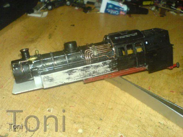

    • #57
    Na bei der 83er fehlt ja nur noch die richtige Beschilderung.

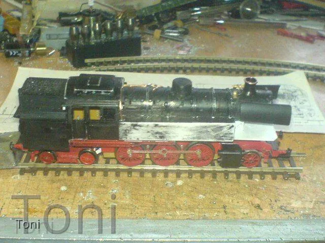

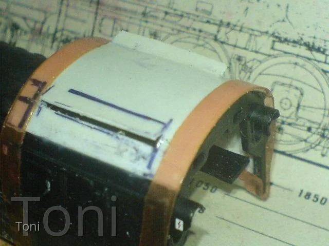

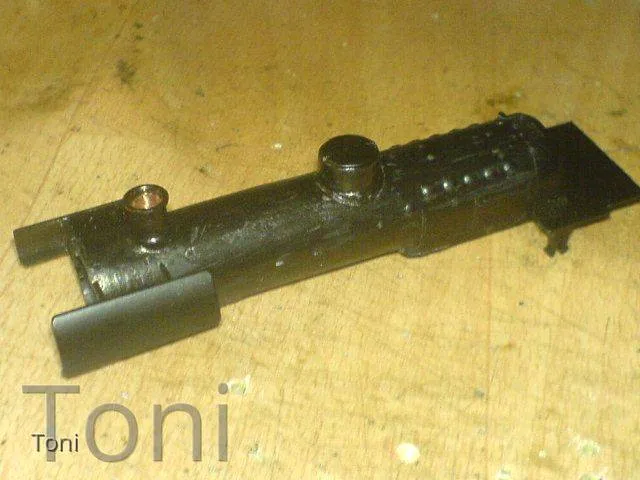

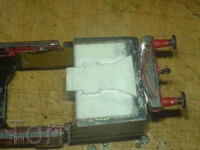

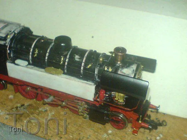

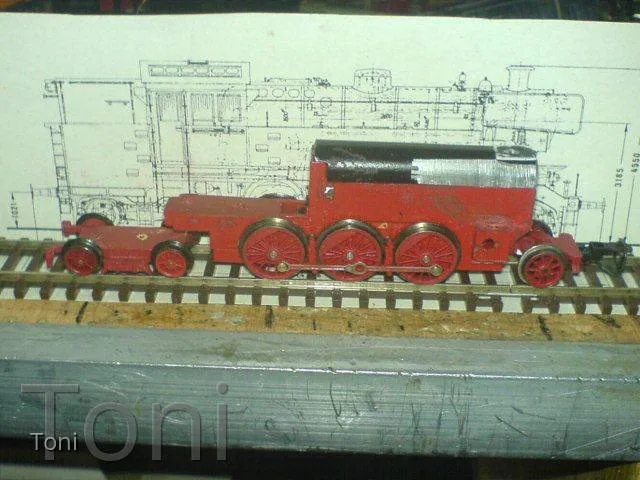

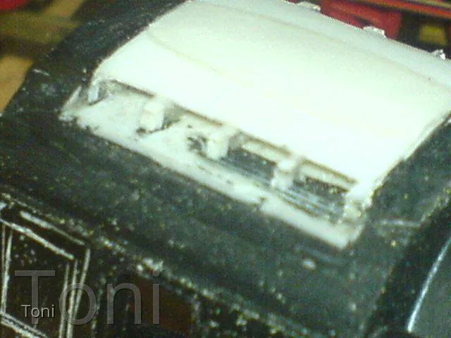

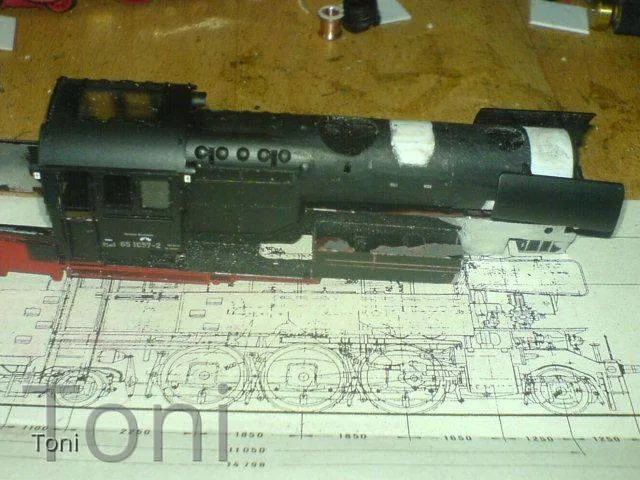

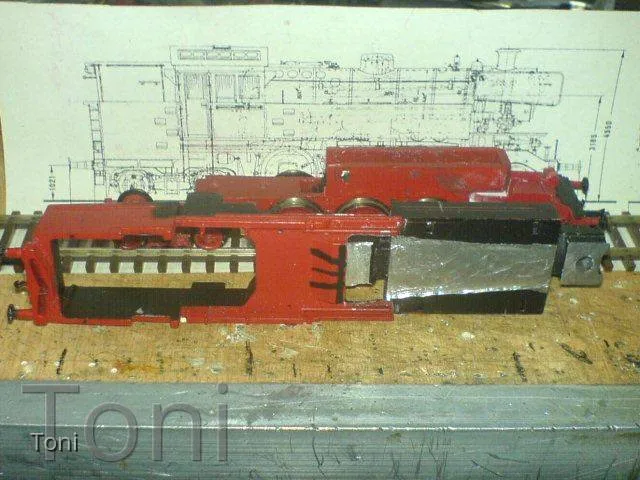

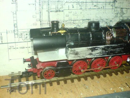

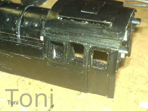

    Hier hab ich etwas Bammel, da noch Material abzutragen, wo der Bereich von Kessel zum Führerstand übergeht, denn dort ist das Ballastteil jetzt nur noch ca. 1-1,5mm dick und soll neben den seitlichen Teilen mit der Verrohrung das ganze Teil zusammenhalten.
    Wenn da noch was weg kommt, dann wird das ziemlich "lawede" , denn die seitlichen "Reste" können ja so viel auch nicht abhalten...
    (genau da war mir ja das Missgeschick passiert:shock: und das erste Teil war dort zerbröselt :roll:)
    Ich hoffe, man kann es erkennen, was ich meine...
    Da ja auch genau da noch der "Kabelkanal" für die Drähte bei der 65er langläuft, ist dort eh schon das Material recht dünne...
    Eigentlich soll ja das ganze Konstrukt als "Gelenk" die komplette Lokkonstruktion tragen und der Hut dann nur darübergestülpt werden.
    In die seitlichen Lücken hinter den alten Wasserkästen der 65er, da kann ich nichts mehr als Verstärkung einbauen, weil dort Freiraum für das ausschwenken des Motors bleiben muss.
    Naja, zur Not muss die Motorenkiste noch mal durchwühlt werden, denn irgendwo hab ich da noch einen Motor der V15 von Piko gesehen, der recht flach ist und auch ohne weiteren Materialabtrag passen sollte...
    Mal schauen...

    Ich habe womöglich doch eine Lösung gefunden, das Problem mit der Materialstärke zu umgehen.
    Dafür muss aber erst mal einiges umgearbeitet werden, was wiederum noch einmal eine Sitzung an der Fräse bedeutet.
    Das (hoffentlich gute) Ergebnis seht ihr dann, wenn ich damit fertsch bin.

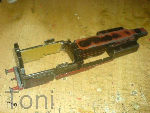

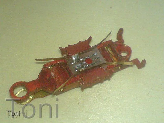

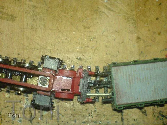

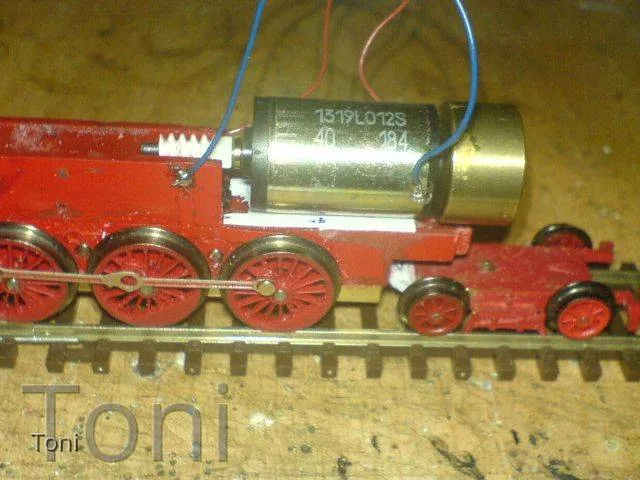

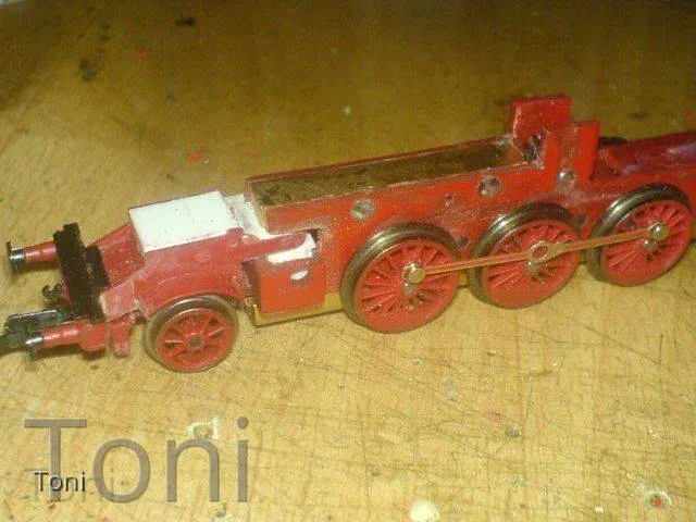

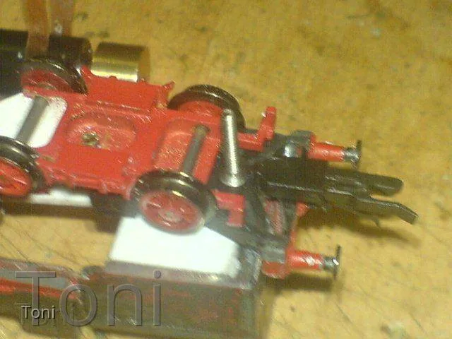

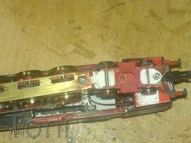

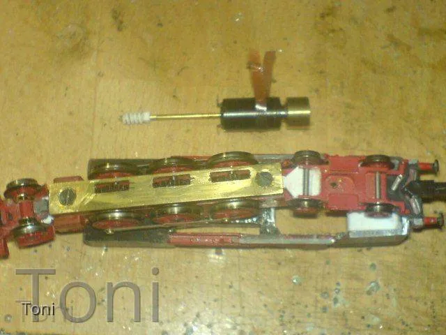

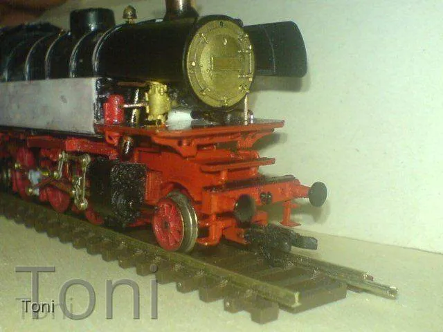

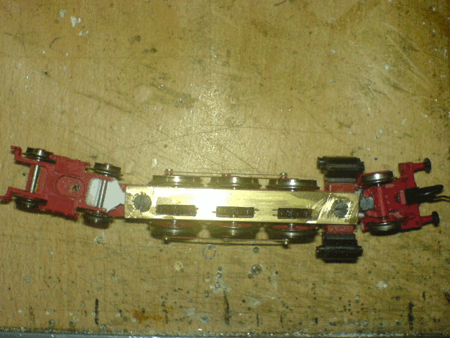

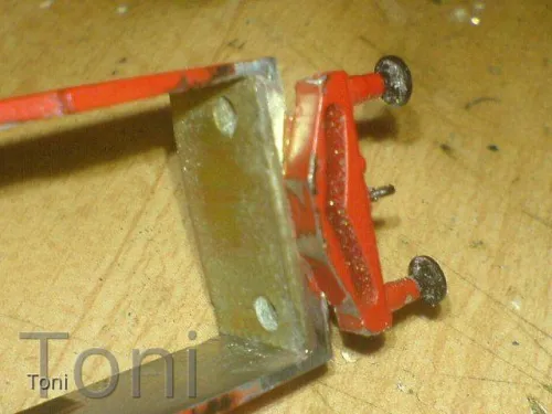

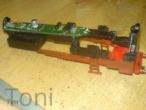

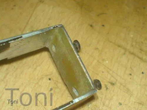

    Moin...
    Ja, wenn es auch etwas schleppend geht, aber es wird schon werden.
    Ich sag ja darum auch immer mal gern... "Bausatz kann ja jeder" ;)

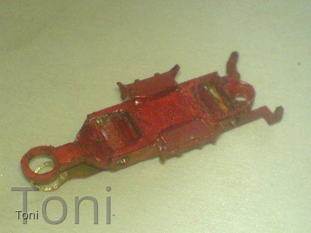

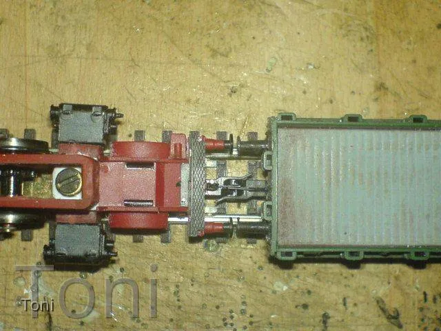

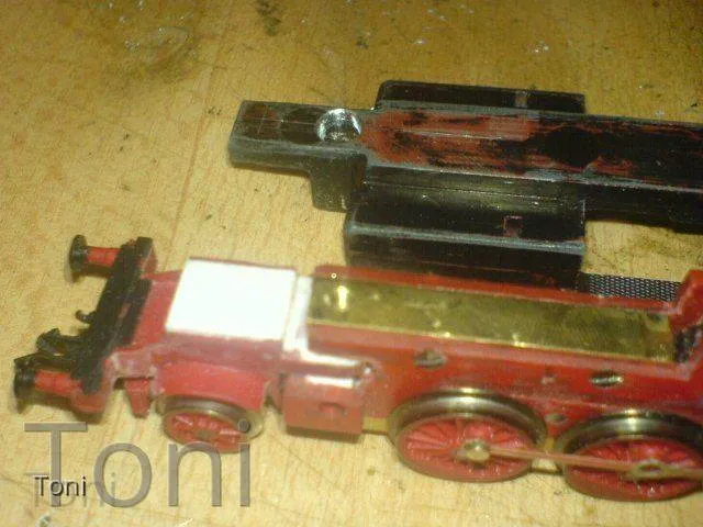

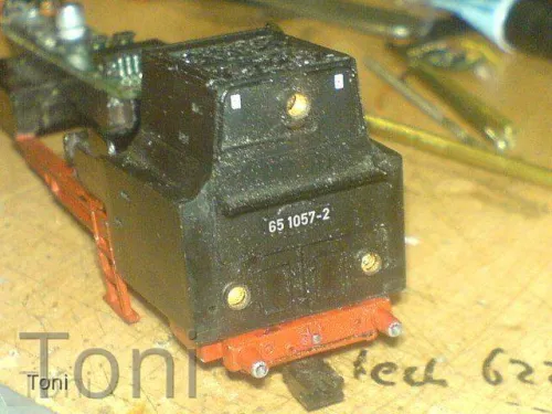

    Zumindest den Krach mit der Fräse habe ich mir ersparen können, denn es fand sich eine andere Lösung für die Motorisierung.

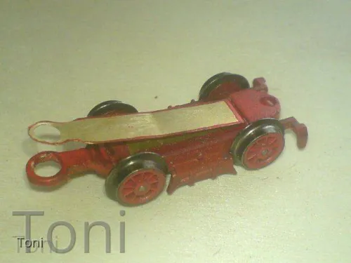

    Der angedachte "fette" Fauli, auch wenn der so sehr gute Laufeigenschaften verpricht, der passt definitiv nicht rein und darum kommt nun doch der 10mm Maxon Motor rein.
    Zu dem Zwecke wurde am Fahrwerk nach hinten zu, zum Tenderkasten hin, noch eine kleine Platte angeklebt, auf die hernach noch eine richtige Motorhalterung geschräubelt wird.
    Die muss ich allerdings dann doch noch mal auf der Fräse anfertigen, genau so, wie das Lager für die Schnecke, damit die nicht auf und ab "wandern" kann.
    Schaut erst mal so aus, wenn es grob zusammengewürfelt ist.
    Auch für die Kupplung fand sich was in der Restekiste, was gleich mal passend zurechtgefrokelt wurde.
    Vorn im Gegenlager aus Messing für das Ballastteil, da wurde die Bohrung nebst M2 Gewinde für die Gelenkfunktion eingebracht und das funzt genau so, wie angedacht :hurra:
    Hinten, da wo die Kupplung sitzt, da wird noch ein kleiner Stift bzw. eine gefederte Schraube angeklebt, wo sich dann das Nachlaufgestell drumherum dreht und so die ganze Sache als Gelenk, mit Knickpunkt um die Stelle bei der Schnecke herum, in sich einknicken lässt, wenn Kurven durchfahren werden.
    Dafür muss nur noch am Nachlaufgestell was an Blech angebracht werden, wo dann dort noch die nötige Bohrung dafür einzubringen ist und hernach der Gelenkbolzen in Form der gefederten Schraube angebracht wird.
    Gefedert, damit sich das Nachlaufgestell auch noch in gewissen Maßen auf und ab bewegen kann, wenn die Gleislage mal nicht ganz sooo ordentlich sein sollte...
    Dann schaun mer mal weiter....
    Edit:

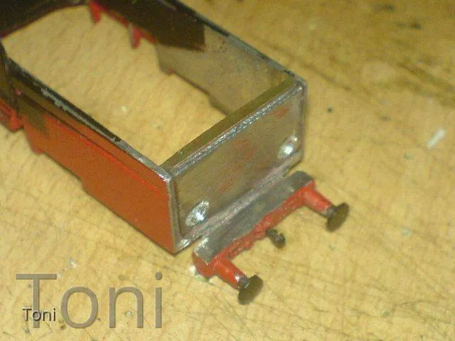

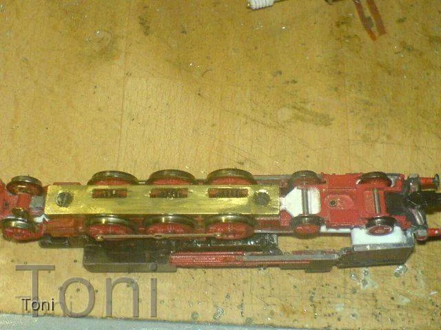

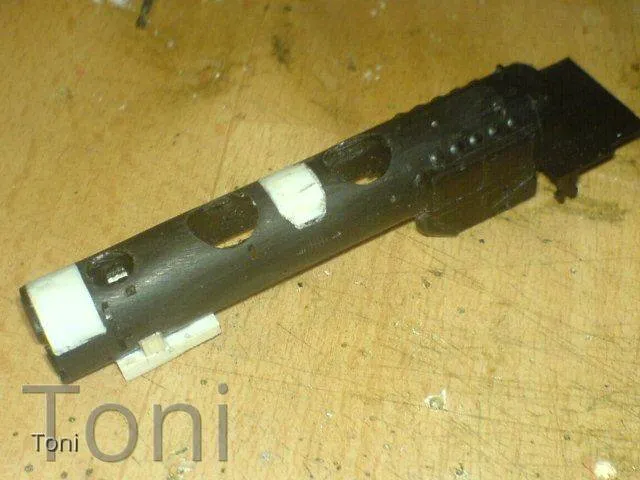

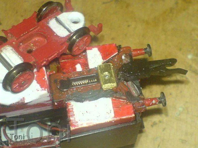

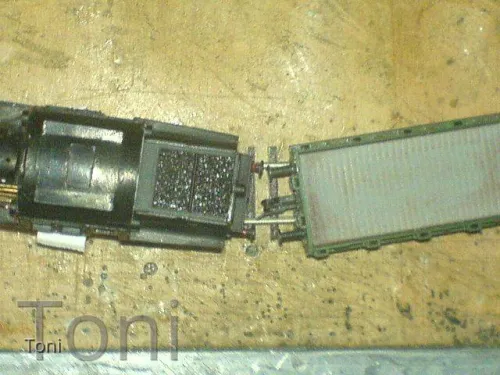

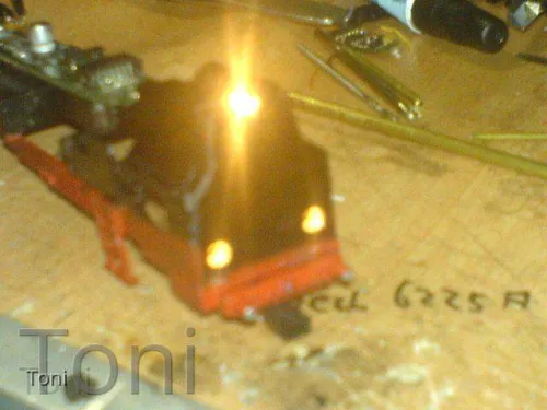

    Fast hätte ich doch noch paar Bilder "unterschlagen"...

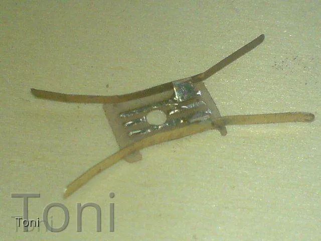

    Da, wo jetzt mal provisorisch die Schraube hingestellt ist, da wird nachher die gefederte Schraube/der Bolzen sitzen und so kann dann das ganze Fahrwerk doch recht ordentlich einknicken, um dem Kurvenverlauf folgen zu können, ohne dass das Heck recht weit aus dem Gleisprofil herausragt.
    Damit sollte zunächst erst mal der 310er Radius ohne Probleme durchfahren werden können.
    Was noch weiter runter geht, wird sich zeigen...
    Hinten am Nachlaufgestell wird dann noch eine Stromabnahme angebracht und so kann die Lok dann mit 5 Achsen ihre Spannung vom Gleis beziehen, was dem Laufverhalten doch zuträglich sein sollte...
