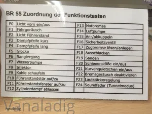

  • Hallo Toni, dass könnte dich interessieren, auch wenn es wohl nur ein Versuch gewesen ist
    Für die 55 habe ich mal die Tabelle der Funktionstasten für Interessierte abgeschrieben.
