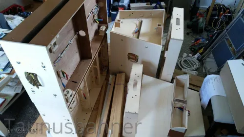

    Zuerst präsentiere ich euch die Transportlösung für Cadolzburg.
    Eigentlich sind es nur 12er Multiplex Birke Platten, Einschlagmuttern und Möbelschrauben.
