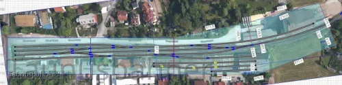

    [Blockierte Grafik: https://up.picr.de/30753848my.jpg]
    Oben seht ihr den Bahnhof Cadolzburg.
    Einen Bahnhof in einer kleinen Stadt in der Nähe von Fürth.
    Wie man sieht hat dieser Bahnhof sehr viele Gleise für einen Kleinstadtbahnhof. Zwei davon waren Personengleise und es gab zwei Gütergleise. (Eines davon mit Seitenrampe)
    Eine sehr herausfordernde Sache wird für mich der Bau des Bahnhofes sein. Dieser hat an der Gleisseite, eine sehr verschnörkelte ??Bahnsteigüberdachung?? Also kommt da nur ein kompletter Selbstbau in Frage.

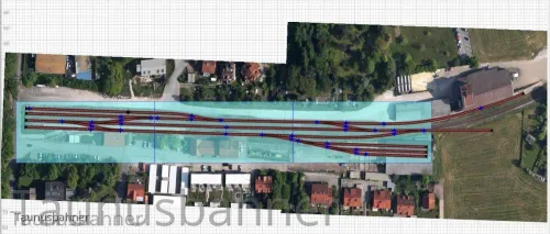

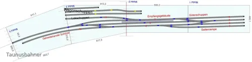

  • Hallo Leude,
    was treibt mich zur später Stunde noch ins Forum.
    Ein Gleisplan Update!
    Habe mich doch dafür entschieden dass der Bahnhof um 50 cm verlängert wird. So sieht das ganze etwas stimmiger aus und ich bekomme auch lange Züge im Bahnhof unter.
    Hier der Plan:

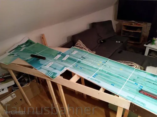

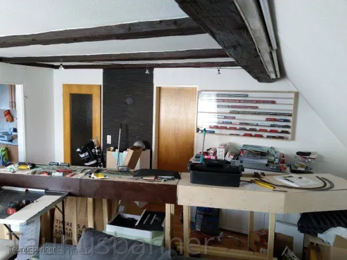

    Dafür sieht der aktuelle Stand jetzt so aus.
    Die Module sind verschraubt und lackiert.
    Die Plättchen worauf später die Modulübergänge geschraubt werden sind auch schon fixiert.

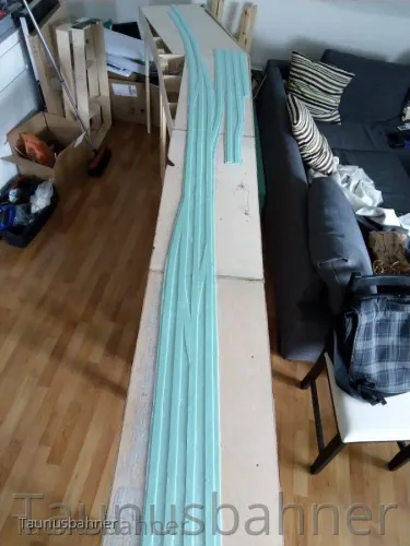

    Man sieht hier auch das ich neues Bettungsmaterial ausprobiere.
    Das ist 2,1mm dicke Trittschalldämmung. Diese wird zweischichtig auf die Module aufgetragen.
    So dass dann ein vernünftiges Gleisbett im Bahnhofsbereich entsteht.
    Hier kann man schon erkennen was der Endbahnhof für Ausmaße erhält.

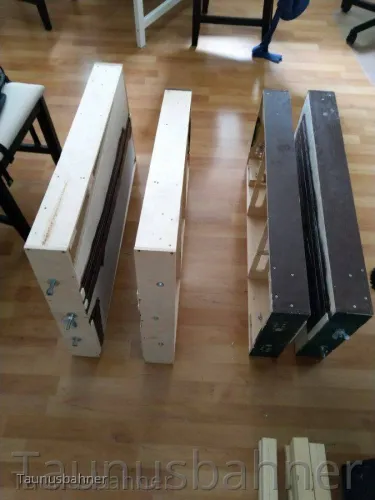

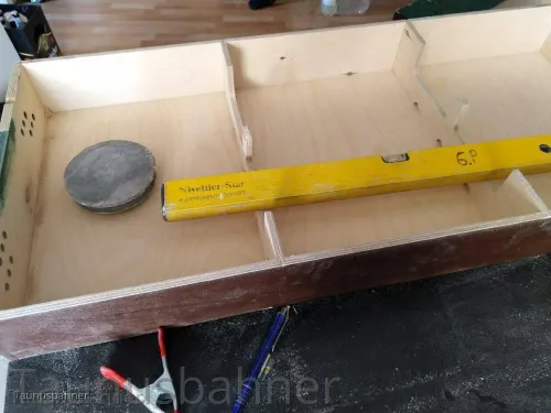

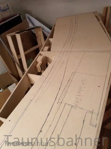

  • Dann will ich mal das Thema aktualisieren.
    Es geht nämlich so langsam weiter.
    Der letzte Stand war da dieser:

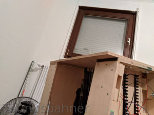

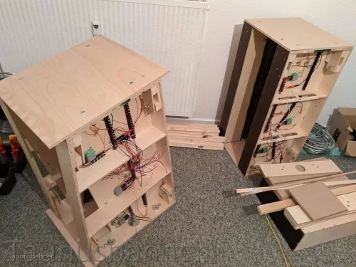

    Die Module standen auf eigenen Füßen, mit der Erweiterung und teilweisem Neubau.
    Doch dann hatte ich mal ein paar Module zu transportieren und habe dabei festgestellt, dass das so ja mit Cadolzburg gar nicht funktionieren kann.

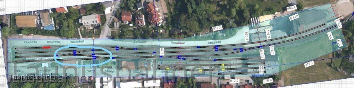

    Der anfängliche Gleisplan war ja dieser.
    Doch nach ein paar Diskussionen mit anderen TT Bahnern und ein paar Umplanungen wurden dann dieser Plan draus.
    Das ist Vorbildsplan, wie Cadolzburg bis Ende 2007 aussah.
    So wird er auch jetzt nachgebaut.
    Man sieht das, rechts oben, der Getreidespeicher jetzt fast komplett mit darauf ist und die Schiebebühne darunter soll auch umgesetzt werden.
    In den 70ern bis Mitte 80er gab es wohl anstatt der Schiebebühne dort ein paar Weichen.
    Doch der Plan mit der Schiebebühne finde ich interessanter.

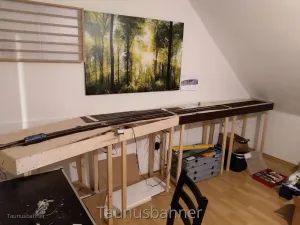

    Und so sieht es aus, wenn der Bahnhof auf eigenen Beinen steht.

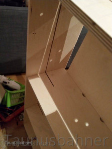

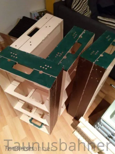

    Doch jetzt kommen wir zu meinem Problem.

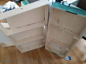

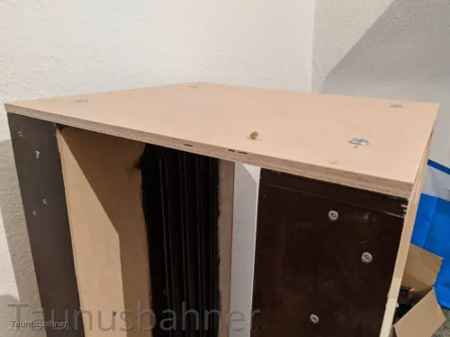

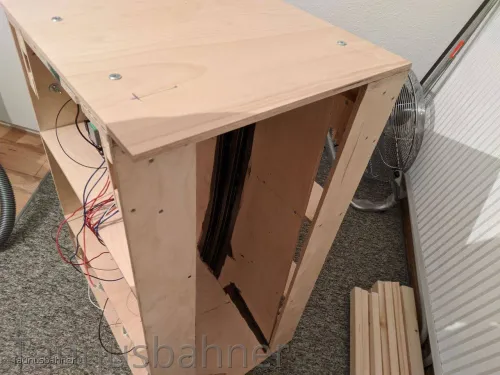

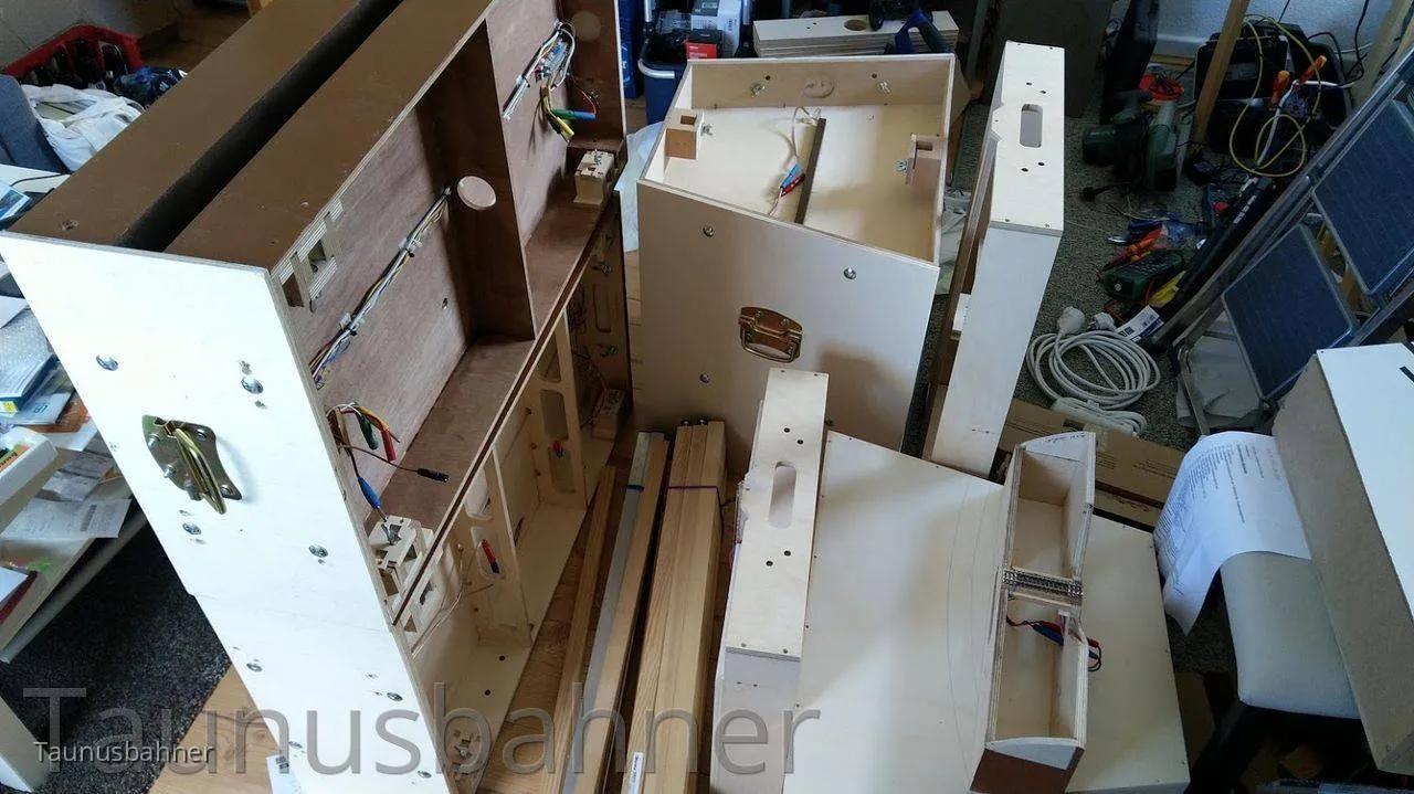

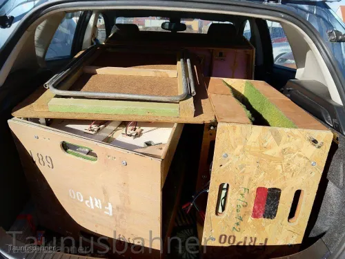

    Ich durfte das Glück haben. 3 Transporteinheiten vom letzten FKTT Modultreffen bei mir einzulagern.
    Soweit so gut. Hat auch alles irgendwie ins Auto gepasst.

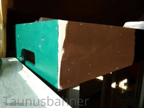

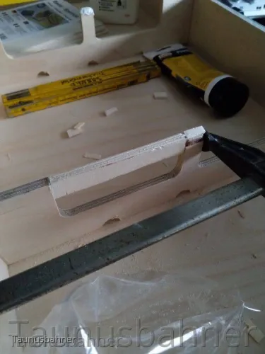

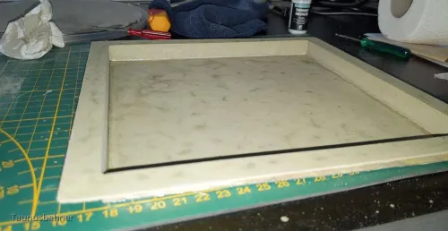

    Doch beim Einladen habe ich gemerkt das meine Modulkanntenhöhe doch viel zu breit ist.
    Da ich jetzt nicht mehr vorhatte, ein paar Module neu zu bestellen. Suchte ich mir kurzerhand einen Schreiner, der mir die Außenkannten entsprechend kürzen kann.
    Bis dahin alles kein Problem.
    Doch jetzt habe ich auch Module vom RBS wo die Spannten in der Mitte frei sind.
    Das heißt momentan, ganz gehörig viel nacharbeiten, schleifen auffüllen einkleben.
    Macht sehr viel Spaß, hält aber ungemein auf.
    Ich werde berichten, wenn es was Neues gibt.
    Beste Grüße Sven

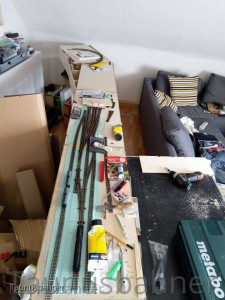

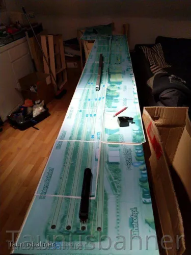

  • Irgendwie lässt das nächste Update lange auf sich warten.
    Das liegt unter anderem daran, das Cadolzburg sich momentan in diesem Zustand befindet.
    Alles ist demontiert und abgebaut. Denn ich ziehe wieder um in die Heimat.
    Doch trotzdem möchte ich euch mal den aktuellen Stand der letzten Arbeiten zeigen.

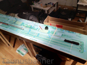

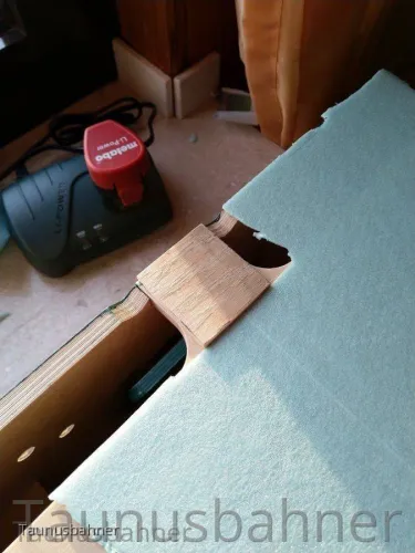

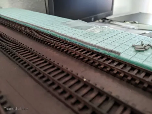

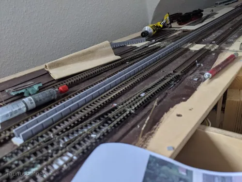

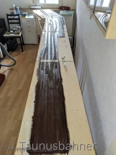

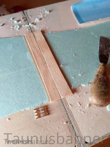

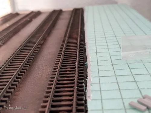

    Nachdem ich die Segmente umgebaut hatte. Habe ich mir den neuen Gleisplan ausgedruckt und diesen auf Kohlepapier gelegt um damit den Gleisplan auf das Holz übertragen zu können.
    Nachdem die Linien und weitere Markierungen gezeichnet wurden. Habe ich 2 mm Trittschalldämmung in zwei Schichten zwischen den Linien aufgebracht.
    Das ganze sah anschließend so aus.

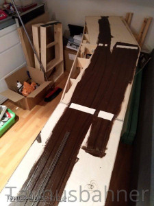

    Diese Dämmung wurde dann mit einer Erdbraunen Farbe gestrichen.

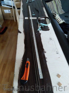

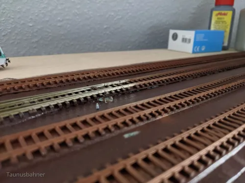

    Bevor ich die Gleise legen wollte habe ich mir überlegt wie ich am besten den Bahnsteig baue.
    Damit ich nach dem schottern keine Probleme bekomme hab ich mir gedacht das ich den Bahnsteig vorher anlege.
    Wie man sieht habe ich zusätzlich noch Flächen ausgeschnitten wo die Segmentübergänge später draufkommen werden. Diese brauchen nämlich eine stabile Unterlage. In meinem Fall benutze ich dafür 4 mm Multiplex Birke.
    So ist quasi alles vorbereitet zum Gleise legen und einschottern.
    Da mein Umzug im August beendet sein soll. Sehe ich ab dann sogar wieder große Chancen an Cadolzburg weiter zu basteln.

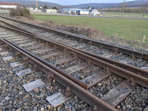

  • Endlich habe ich Neuigkeiten wegen meiner Gleisplanfrage.
    Bisher hatte ich ja echt Probleme die richtige Weichenanordnung zu finden.
    Dank der Hilfe ein paar Mitglieder aus dem Stummiforum bin ich auf Bildern aufmerksam geworden. Muss aus den 80ern sein.
    https://www.drehscheibe-online…/file.php?017,file=243489
    https://flic.kr/p/25iWjQ2
    Das sind die zwei wichtigen Bilder.
    Auf dem oberen sieht man eine V90 stehen. Diese ist auf meinem Gleisplan rot markiert.
    Wiederum sieht man auf diesem Bild auch beide Weichen von Gleis zwei.
    Auf dem unteren Bild ist dann auch die Weichenlaterne und der Stellhebel zu sehen.
    Daher ist die markierte Weichenanortnung endlich 100%ig.
    Interessant auf dem einen Bild ist auch die Höhenlehre. Diese muss ich auch noch unbedingt darstellen.

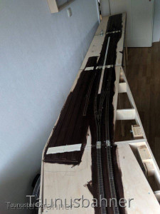

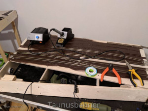

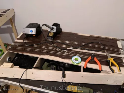

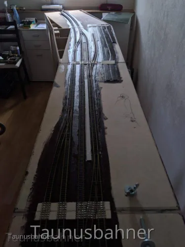

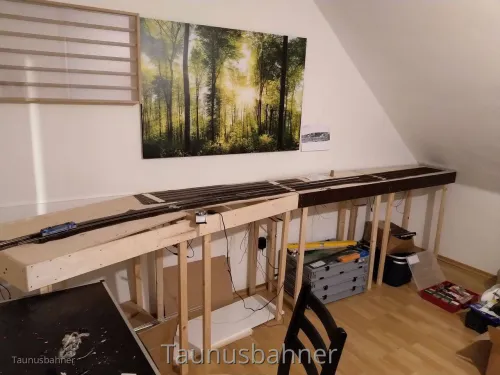

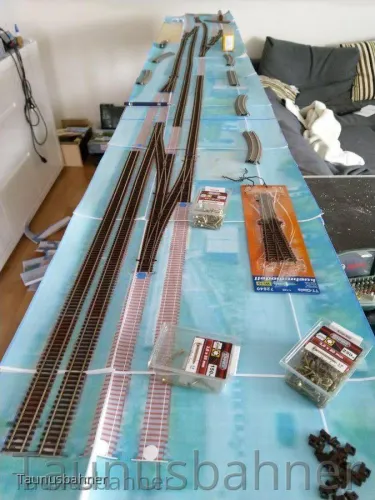

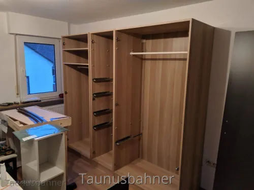

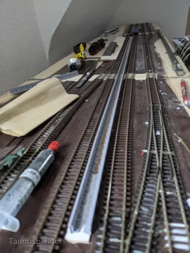

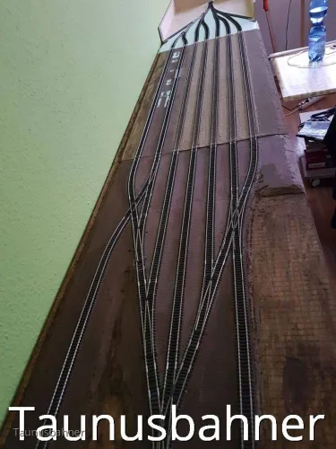

  • Neues aus Cadolzburg!
    Nein dieses mal gibt es kein Umzug bzw. sagen wir es ist nur ein halber!

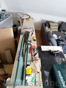

    Ich musste den Bahnhof mal wieder abbauen weil ich in meiner neuen Wohnung die Räume gewechselt habe.

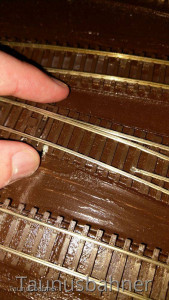

    Bevor das geschah habe ich aber noch alle Weichenverbindungen und die wichtigsten Gleise verlegt.
    Jetzt sieht man so langsam die Ausmaße des Projektes.
    Und das war der Hauptgrund weshalb ich den Bahnhof abbauen musste.
