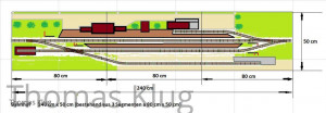

nachdem mein Bahnhof zu einigen Ausstellungen, Stammtischen und Modultreffen war, habe wir im Betrieb des Modulbahnhofes bemerkt, dass dieser trotz seiner 3 m Gesamtlänge doch etwas kurz ist.
Nun wurde überlegt wie und wo es am besten und einfachsten ist diesen Bahnhof zu verlängern.
Entschieden habe ich mich nun für eine Verlängerung um 80 cm in der Mitte des Bahnhofes und gleichzeitiger Erweiterung der Rangiermöglichkeiten durch eine Weichenverbindung vom Güterzugüberholgleis zum Ladegleis.
Die Nutzlängen der Gleise ändern sich dadurch folgendermaßen...
Kopfbahnsteiggleis: von 0.80 m = 96 m im Original auf 1.60 m = 192 m im Original,
Hausbahnsteig: von 1.60 m = 192 m im Original auf 2.40 m = 288 m im Original,
Mittelbahnsteig: von 1.40 m = 168 m im Original auf 2.20 m = 264 m im Original,
Güterzugüberholgleis: von 1.30 m = 156 m im Original auf 2.10 m = 252 m im Original,
Zwei 40cm Module mit Einfahrtsignalen kommen auch noch dazu.
Hier nun eine unmaßstäbliche Zeichnung der Planungen.Mit der Verlängerung und dem Umbau soll auch eine Namensänderung des Bahnhofes erfolgen...
Drei Möglichkeiten stehen zur Auswahl.
1. Der Bahnhof behält seinen Namen Thomastal,2. Umbenennung in Cvikov - Zwickau in Böhmen,
3. Umbenennung in Horni Branky - Oberpforten
Ich würde mich über Tipps und Ratschläge zur Entscheidungsfindung freuen.
ich finde den Umbau- bzw. Verlängerungsplan gut. So hast du ja dann mehr nutzbare Gleislänge und auch Einfahrtsingale.
umbenennen würde ich den Bhf nicht.

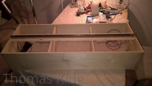

eines von zwei 80 cm Streckenmodulen ist nun über die Weihnachtstage im Rohbau fahrfertig geworden. Nun fehlen nur noch die Büschelstecker damit es mit anderen Modulen elektrisch verbunden werden kann und nun kann der Landschaftsbau erfolgen.

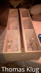

du baust weitere Module , klasse !! Was nutzt du für Kabel , das sieht nicht nach dem Tillig Kabel aus . Nutzt du als Übergang das Gleis von der Digitalcentrale ??
lG von der Spree, René
Das Kabel hat nen Querschnitt von 1.5 und gibts beim großen "C" oder zweiadrige Lautsprecherkabel.
Übergänge sind von der Digitalzentrale oder gerade Modellgleisstücken, je nachdem was gerade da ist.

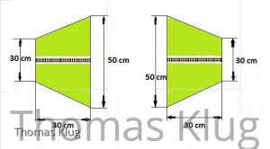

Hier schon mal eine unmaßstäbliche Zeichnung / Grafik vom Güterbahnhof.

Hallo Stralsunner mach Bitte die Gleisabstandmitte nur 36 mm breit zu den Übergangsmodulen.
Das es mit meiner Brücke passt.
MfG Mario

... Stralsunner......bitte auf beiden Seiten die 36 mm wegen der Übergänge bitte...

Dein Anschluss erfolgt wie gewünscht und auch nicht abgesenkt...

Na denn werde Ich mal die rechte Seite umarbeiten.
