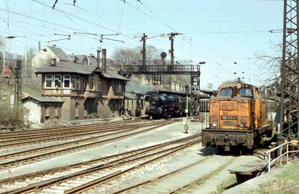

Und wie schon von Anderen erwähnt, die Idee mit der "Baumumrandung" finde ich sehr gut umgesetzt :post: . Nur die Alterung des Stellwerkes erscheint mir im unteren Bereich etwas fleckig geraten. -
Ooch, Jens, da habe ich schon schmuddligere gesehen, die Flecken waren aber gewollt.....
Kuck mal hier
oder hier
oder hier
oder hier
oder hier
oder hier
oder einfach mal diese schöne Seite durchklicken... -
