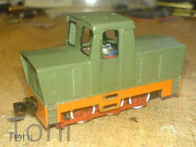

  • MicMatti
    1.208
    • 24. Februar 2014 um 16:48
    Hallöchen,
    ja das Fahrwerk. Hier gilt es nun etwas zu finden.
    Für eine vorbildgerechte Umsetzung müsste etwas mit 3 Achsen her. So in etwa eine V60 von Märklin Z. Nur wer hat hier mal die Maße? Ich konnte leider nichts finden.
    Oder wir machen ein 2-Achsen Lok daraus. Da fand ich schon den passenden Antrieb bei sb-Modellbau. Eigentlich für HOf: Fahrwerk 17,0 mm. Von den Maßen passt es 100 %.
    Gesamtlänge: 37,00 mm
    Höhe: 18,00 mm
    Beim Modell mal schnell nachgemessen:
    Breite 13,00 mm
    Länge: 37,00 mm
    Höhe: 14,00 mm (bei freiem Durchblick im Führerhaus)

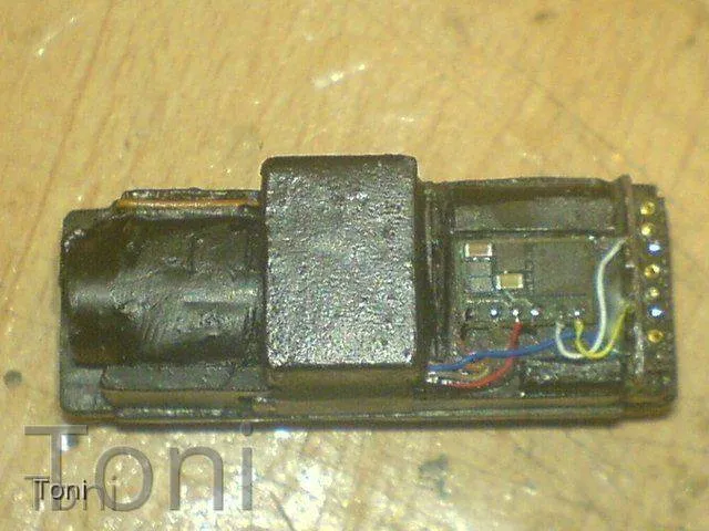

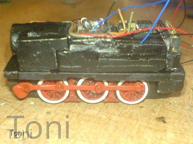

    Motor, das Stichwort.
    MicMatti
    Mit welcher Spannung ist denn angedacht, zu fahren?
    Danach richtet sich die Wahl der Motoren.
    Daher auch dieses ...
    Zitat von Toni
    Mach am besten mal ne kleine Maßskizze von den "Inneren Werten" des kleinen Teilchens(also innere Seitenansicht und Ansicht von oben/unten) und ich schaue mal, was man von den Car System Sachen verarbeiten könnte.

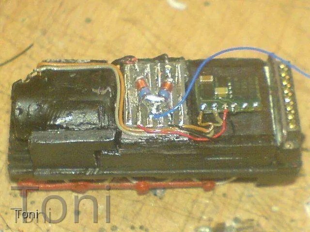

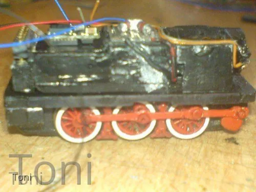

    Ich hab da vor einiger Zeit mal ein "herumlungerndes 89er Fahrwerk" aus der Bastelkiste bis auf "einige Kleinigkeiten"(ist quasi schon fast fertig :lol1: ) so halbwegs hergerichtet.
    Die Radsätze stammen von der 50er in Z, weil die von einer 24er bzw. 78er zu groß sind und die hier gehen recht gut dafür. Einfach nur tauschen.(das gute Mittelmaß wäre genau richtig, gibts aber leider nich)
    Es ist eigentlich so für den (Weiter-) Bau meiner HF110 C gedacht, könnte aber in dieser Form und mit anders anzubringendem Motor auch was für das Diesellokomotivchen werden :05:
    Bilder kommen gleich, muss die erst mal dem Datenträger entlocken :05:
    So, Ansicht zusammen als Vergleich, oben orignial unten umgefrokelt ...
    Einmal editiert, zuletzt von Toni (25. Februar 2014 um 12:55)

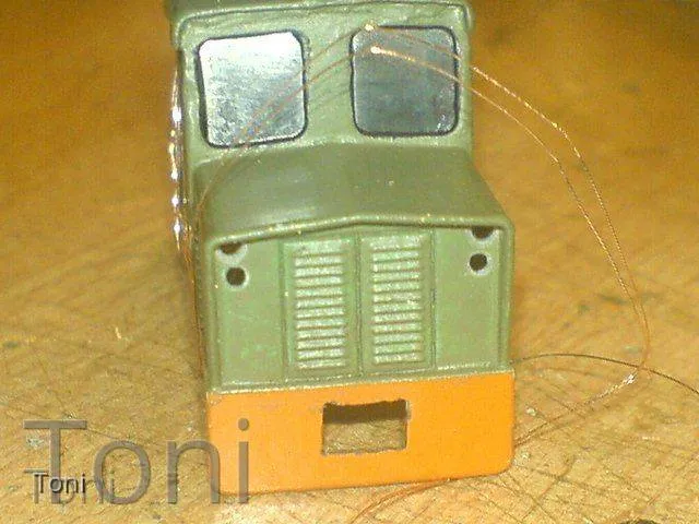

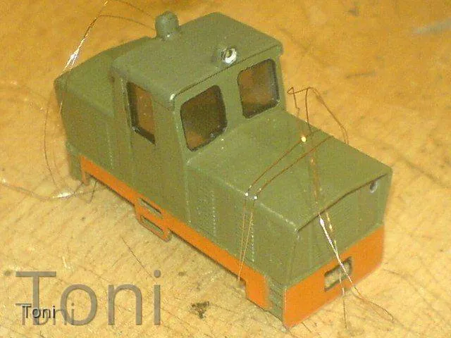

    19,10 mm Führerstandshöhe von Gehäusekante
    10,00 mm in der Breite :700:
    Samuel Butler
  • TT-marc
    2.175
    • 25. Februar 2014 um 18:06
    Samuel Butler

    mir gefällt die grüne besser :48:

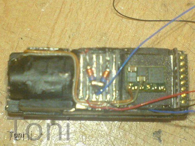

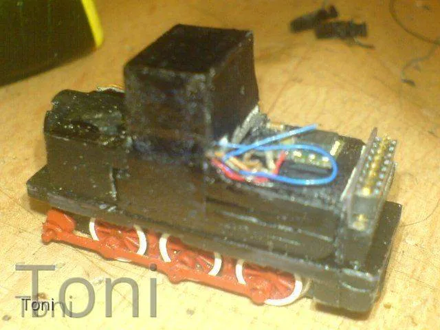

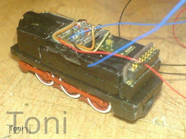

    • 26. Februar 2014 um 19:06

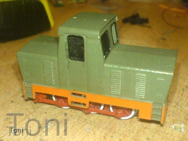

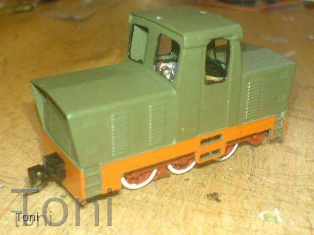

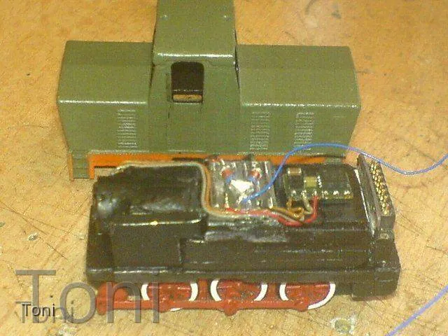

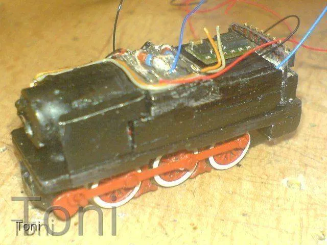

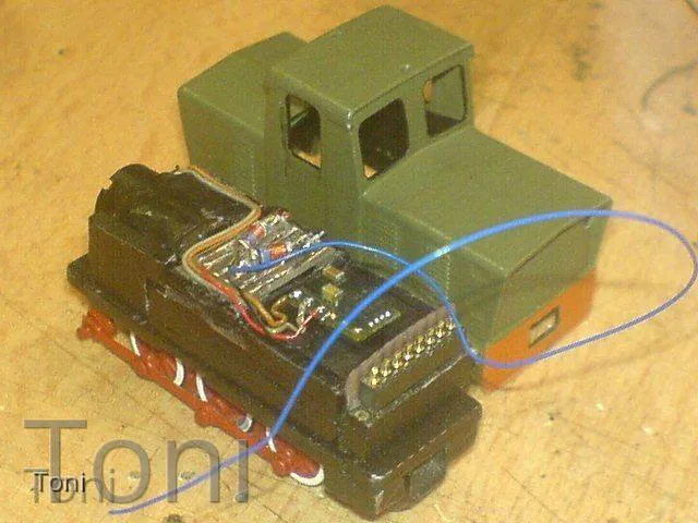

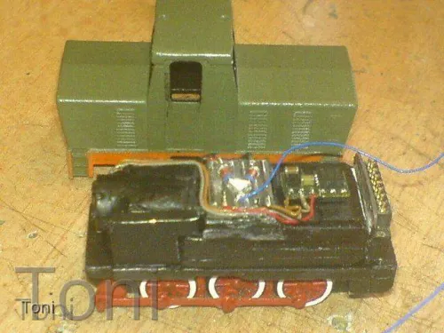

    Also ich habe mal auf mein HF110C Fahrwerk einen 7mm Motor vom Car System draufgepappt und damit läuft das schon zwischen 0,8V und 2,5v recht ordentlich.
    Das ist zwar für die Moba zu wenig an Spannung, aber mit einem entsprechendem Maxxon oder Fauli in der Größe und mit 8-12 V Betriebsspannung sollte dessen Regelbereich das jetztige Fahrverhalten auch unter gebräuchlichen Spannungsbedingungen der Moba möglich machen.
    Leider wird es dann nicht mehr ganz so preiswert, da die Motoren ja doch ein klein wenig mehr an Zahlungsmittel auf den Plan rufen, der da beim Kauf investiert werden muss :11:
    Das zusammengefrokelte Provisorium schaut in etwa so aus... (nur halt mit Tenderfahrgestell)
    da, wo am Fahrwerk im letztem Bild der rote Punkt ist, da muss bei der Ldy1 dann nur noch eine Bohrung für die Achslagerung der Blindwelle rein...
    Geht zwar ganz knapp an der Verschraubung vorbei, aber es passt.
    Müsste sich dann nur einer finden, der die Kuppelstangen mal eben ätzt :05:
