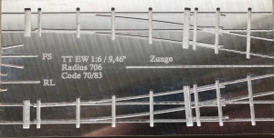

    Auf der Suche nach dem richtigen Gleis. :700:
    Was es für ein Bahnhof werden sollte war nun klar, nur vom Gleis hatte ich keine Ahnung. Als Umsteiger von Spur N, zurück in die richtige Spur, kam anscheinend nur Tillig in Frage.
    Angedacht, war alles mit EW3 zu bauen. Das Problem, war die DGV an der Bahnhofseinfahrt. Entweder den Hosenträger mit EW1 Weichen von Tillig, oder 4mal EW2 mit 15° Kreuzung, waren rein Optisch keine Option.
    Der Eigenbau kam nicht in Frage, da ich davon keine Ahnung hatte.
    Also, habe ich bei Weichen Walter angefragt, ob er 2 Kreuzungen mit 12° bauen könnte, so dass die EW3 hätte verwendet werden können.
    Leider bekam ich eine Absage, da er mit seinen bestehenden Aufträgen mehr als nur ausgelastet sei.
    Jetzt rückte das Gleis der Hobbyecke Schuhmacher in den Focus. Die Fixierung der Schienenprofile mit Nägeln und das einzelne kleben der Schwellen, ließen mich jedoch recht schnell dagegen entscheiden.
    Was nun? TT-Filigran? Aber der Preis!
    Die vorbildliche Optik :ling: , der Vorbild Gleisabstand und der Abzweigwinkel der Weichen,waren einfach zu überzeugend.
    :gruebel: Da gibt es in der Bauphase eben ein paar Lokmodelle weniger! Dafür habe ich ein Gleis, an dem man sich nicht satt sehen kann.
    Die Entscheidung war gefallen.
    Da der Bahnhof zerlegbar und transportabel sein soll, kam nur die Modul oder Segmentbauweise in Frage.

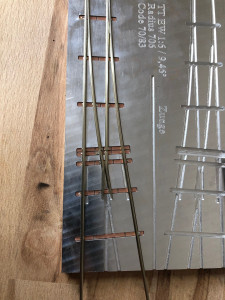

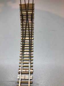

    Geplant wurde mit S21 Modellgleis, da mit dieser Software Weichen und Kreuzungen inkl. der Schwellen individuell generiert werden können. Selbst Übergangsbögen, Gleiswendel und das erstellen von Modulen ist möglich.
    Das positionieren und verschieben der Weichen, so dass alles auf die Module passt und die richtige Größe der Module gefunden wurde, hat einige Zeit gekostet.
    Sie sind 1000mm x 700mm und so geplant, dass zwischen dem 2. und 3. Modul ein weiteres eigefügt werden könnte, um die Bahnsteiglänge zu erweitern.
    Der Unterbau des Bahnhofs kommt von RBS.
    Das Ergebnis seht ihr im Anhang.

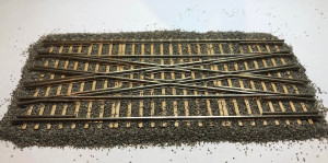

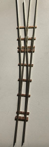

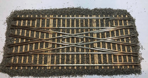

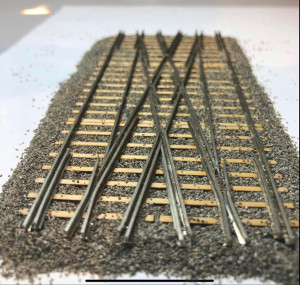

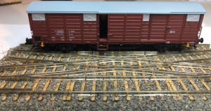

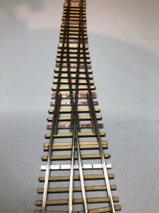

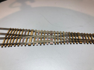

  • Die Verlegung der Doppelten Gleisverbindung!
    Vor der Verlegung der DGV mussten ca. 36 Kabel angelötet werden, um die Polarisierung und die Stromeinspeisung der einzelnen Gleistücke zu gewährleisten.
    Dafür habe ich die einzelnen Teile der DGV, auf dem Modul ausgelegt und die Lötpunkte für die Kabel bestimmt und im gleichen Zug die Bohrungen für die Kabeldurchführung sowie die Stellschwelle markiert.

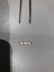

    Im Bereich der Lötpunkte mussten die Schienenprofile unbedingt geblankt werden, da diese von TT-Filigran nur brüniert geliefert werden. Zum anlöten der Kabel verwende ich CR44 Lötpaste.
    Einen Punkt Lötpaste auf das Profil Kabel ranhalten Lötkolben dran fertig. Dabei löte ich die Kabel ausschließlich von unten an die Schienenprofile (bei der DGV sowieso nicht anders möglich).
    Nach dem Bohren der Löcher und dem anlöten aller Kabel an die DGV erfolgte der Zusammenbau. Hierzu mussten die Kleineisen im Bereich der Trennstellen zwischen Weiche und Kreuzung etwas geweitet werden, um die Schienenverbinder inklusive Kleineisen nutzen zu können (die Liebe zum Detail). Nachdem alles zusammen gesteckt war, wurden die Kabel in die einzelnen Löcher geschoben und die DGV auf Holzklötzen zwischengelagert um den Kleber für das befestigen der DGV aufbringen zu können. Danach Holzklötzer raus und langsames gleichmäßiges absenken der Weichenkombi und nachziehen der Leitungen. Das Ganze noch etwas ausgerichtet, dann mit einem Brett und Türstoppern obendrauf beschwert über Nacht trocknen lassen und da liegt sie.

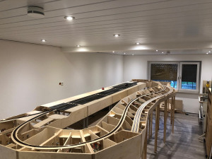

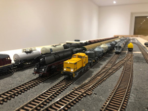

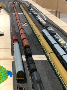

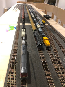

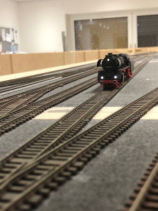

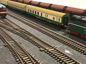

  • Hallo

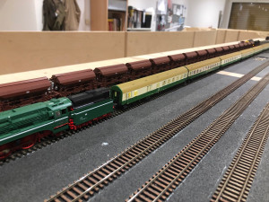

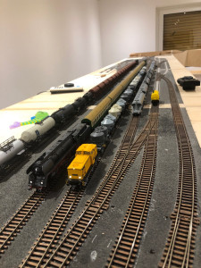

    Wie im letzten Post ja zu sehen war, ist der Bahnhof fast fertig gewesen. Die Gleise liegen jetzt komplett und die 5m + sind Fahrbereit.
    Zwischenzeitlich sind die Streckenmodule alle eingetroffen und fertig montiert. Jetzt kann es hier mit dem Gleisbau weitergehen. Anbei wieder ein paar Bilder.
    Die Gesamtlänge, mit Zufahrten zum Bahnhof, beträgt 6,20m. Ein größerer Radius als 500mm war leider aus Platzgründen nicht möglich. Dafür habe ich hier einen Geländeeinschnitt vorgesehen um das aufklaffen der langen Personenwagen etwas zu verstecken.

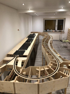

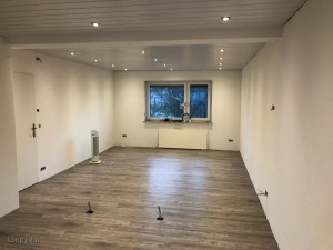

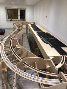

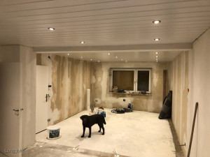

  • Oh je hier ist ja lange nichts mehr passiert!
    „Das Thema ist womöglich veraltet.“

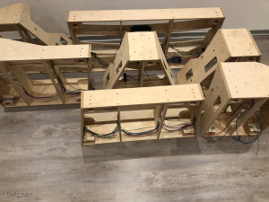

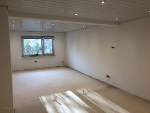

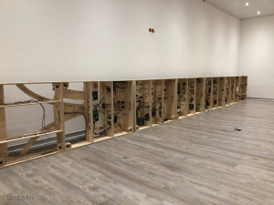

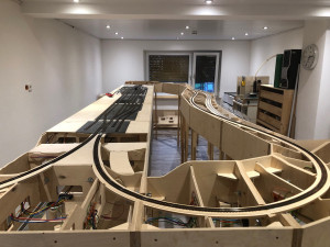

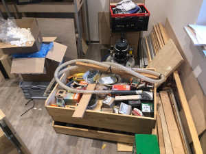

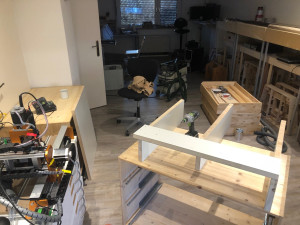

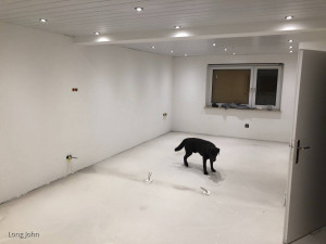

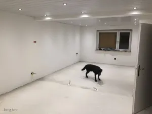

    Es hat sich sehr viel getan, seit dem letzten Beitrag. Der Bau ist etwas ins Stocken geraten, da sich im Haus die Möglichkeit ergeben hat, mit der Anlage vom Dach ins EG umzuziehen. Der Raum ist jetzt etwas größer und die Dachschrägen entfallen. Hierfür musste allerdings sehr viel getan werden. Eine Zwischenwand musste raus, sowie der alte Bodenbelag. Ein Höhenunterschied im Boden von 6cm musste ausgeglichen werden, die Wände überarbeit, Beleuchtung und Leitungen neu verlegen. Bei dieser Gelegenheit wurden gleich Bodensteckdosen für die Anlage mit vorgesehen, so dass diese über einen extra Schalter, unabhängig von allen anderen Steckdosen eingeschaltet werden kann.
    Die weiteren Module von RBS für den SBH liegen noch Orginal verpackt im Büro und das schon seit dem Frühjahr. Naja gestern bin ich nun endlich umgezogen und wenn alles aufgeräumt und einsortiert ist, kann es wieder weiter gehen.
    Es sind zwar noch ein paar Kleinigkeiten zu erledigen, aber das schaff ich auch noch.
    Grüße Long John
  • Alter Falter, wenn das im Anlagenvordergrund so bleibt und du nicht alles mit Gips zuschmierst und vergewaltigst, dann ist das mal ne Paradestrecke die ihrem Namen alle Ehre macht! Echt geiles Projekt! :gut:
