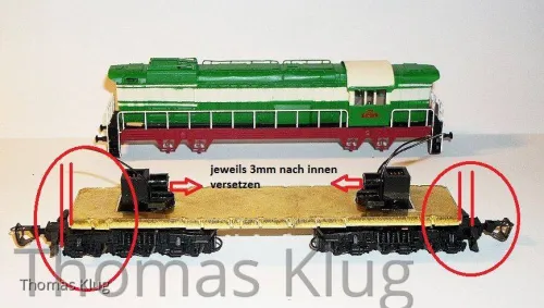

    Beim Probezusammenbau habe ich festgestellt das die Drehgestelle nicht passen... :11: ...sowohl die Drehgestelle der Nohab als auch die Drehgestelle der 119 haben die Schäfte in der Mitte, dadurch kommen die Drehgestelle zu weit nach außen.
    Ich werde probieren ob die Drehgestelle der 120 passen, da diese die Schäfte außermittig haben und so die Drehgestelle weiter nach innen kommen, allerdings habe ich keine Drehgestelle vorrätig und bei Tillig sowie im MBS sind sie derzeit nicht verfügbar.
    Kann evtl. jemand aushelfen? Es müssen aber Drehgestelle mit aufsetzbaren Schäften sein, wobei diese nicht neu sein müssen, die Drehgestellblenden werden umgearbeitet und mit anderen Blenden versehen.

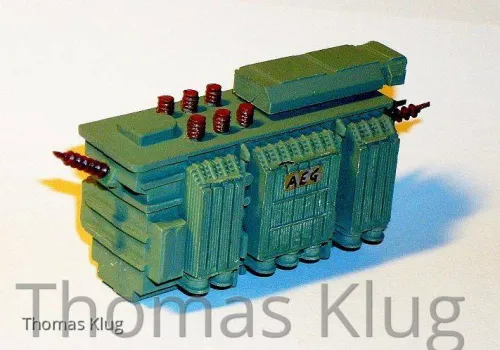

    Heute sind nun die Ersatzteile von Tillig für den Cmelak eingetroffen, die habe ich aber erstmal auf die Seite gelegt, da ich die Drehgestelle erst zusammen puzzeln muß.
    Dafür ist heute ein etwas größeres Teil zur Vollendung gebracht worden.

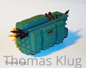

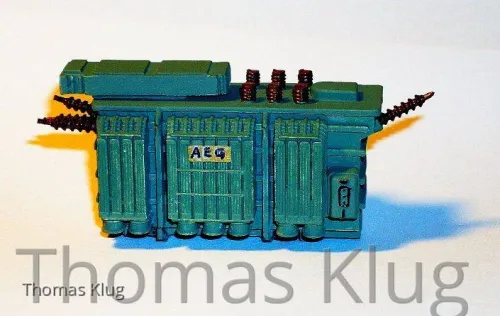

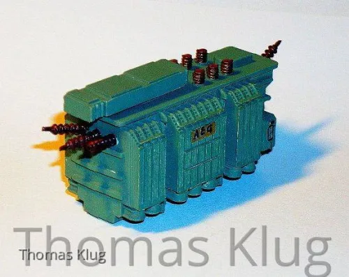

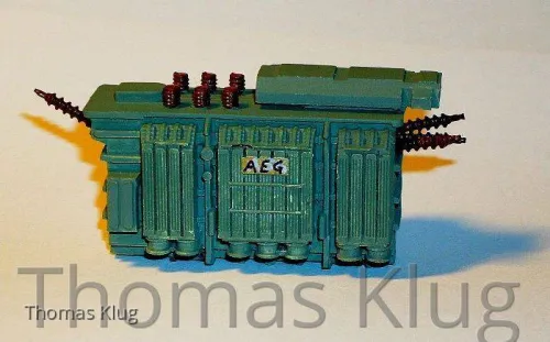

    Am Samstag habe ich bei Herrn Lorenz einen Trafo im Rohzustand erworben. Diesen Trafo habe ich in einem hellen grau-grün gelackt (mit Pinsel und Revell Farben) und die Isolatoren angebracht und braun gelackt.

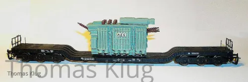

    Dieser Trafo soll nun auf den Schwerlast- und Tiefladewagen von Schwaetzer geladen werden um später mit 2 ET 188 (GT1 + 2) transportiert zu werden.
    Hier der Trafo von allen seiten....
    Und hier der Tiefladewagen mit Trafo als Ladegut...

    Wegen der Drehgestelle...
    Zersäge doch die Bodenplatte und schneide 6mm raus.
    Hernach ein z.B. 0,3er MS Blech als Stabilisierung mit beim Zusammenlötnern auflegen, die Ausparungen für die Drehgestelle fertigen und außen jeweils auch noch 3mm anlötnern oder kleben.

    Nun habe ich die Drehgestelle der Taigatrommel zusammengebaut und die passen auch nicht.
    Die Schäfte liegen zu weit außermittig. Ich werde morgen mal bei Lukas Kostal (DK Model) anrufen und anfragen welche Drehgestelle er für den Cmelak (770 CSD) vorgesehen hat.
    2 Möglichkeiten hätte ich ja noch, entweder die Drehgestelle der Nohab oder der 118 6-achsig, ansonsten werde ich wohl eine neue Grundplatte anfertigen müssen.
    Hat von Euch jemand eine Idee? (die jetzige Messing Grundplatte werde ich nicht zersägen)

    so ich habe es nun ausprobiert... :48: ...und probehalber den Demonstrator zerlegt.
    Die Drehgestelle der Nohab passen genau. Nur muss ich den Demonstrator wieder zusammenbauen, denn der gehört meinem Junior... (den hatte er von Eugen)
    Nun muss ich mir nur welche organisieren... :700: ...oder kann wer aushelfen?
