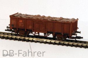

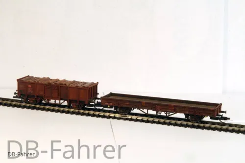

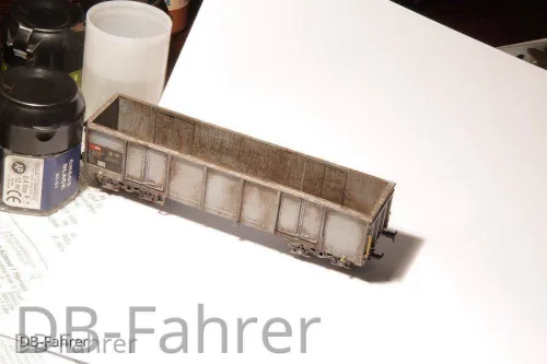

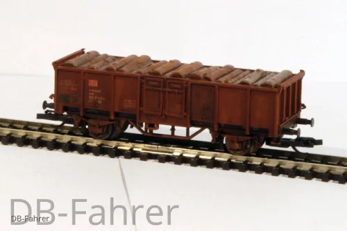

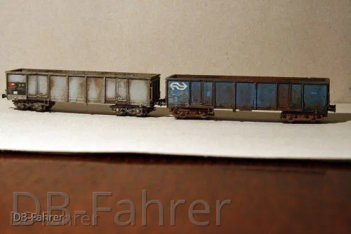

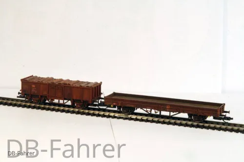

    So mal was neues von mir, beschreibung folgt später ;)
    Es-wagen gealtertet und ein Niederboardwagen in Flicken.
    Der Es Wagen bekam zuerst innen drinne eine Beschichtung aus Eisenplatten draufgemalt mit Rost, gefolgt von ca 3 Verschiedenen Tuschen. Dann waren die Boardinnenwände an der Reihe die 2 verschiedene Rostbeschichtungen mit abschließenden überzug aus Tuschen bekamen. Die Außenseiten bekam 2 Grundschichten Rost gefolgt von der ersten Schicht Tusche, der dann die aufgemalten Rostflecken folgte. Zu guter letzt kamen noch 2 Schichten Tusche drüber und der Holzeinsatz wurde nun auch Holzfarben behandelt.
    Ich finde so sieht jeder Wagen individuell aus und der gesamte Eindruck eines solchen Zuges ist Phantastisch.
    Gruß Patrick

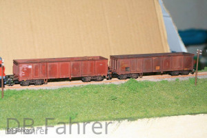

    So mal wieder ein Paar (ältere) aufnahmen von Gealterten Modellen von mir, hoffe sie gefallen, könnt ja mal eure Meinung dazu äußern. Die Technik ist wie bei den Es wagen und den Flachwagen.
    Anbei Bilder von Eas die ich im Auftrag mal gemacht hatte:
    Ich finde so sehen sie richtig realistisch aus :D

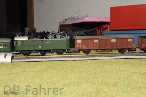

    Hier mal ein paar gemischte:
    So, was sagt ihr zu denen?
    Wenn mehr gewünscht ist setz ich gerne noch mehr bilder ein :)
    LG Patrick

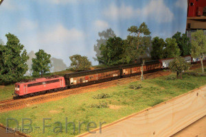

    Also hier mal nen Ganzzug aus gealterten SEW (war nen Kundenauftrag)
    Wie man schön sieht sind die unterschiedlichen Töne, mal hellere wagen mal dunklere, aber gleich gealtert.
    Drehgestell:
    Einzelner Wagen im Grundstadium
    Halber zug:
    und der komplette:
    bin mal auf eure Meinung gespannt ;)
    LG Patrick

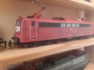

    Huhu Leute :D
    Ja hier gehts nun auch weiter, zuvor aber auch hier die Frage: gibt es die Fotos in den Beiträgen noch?

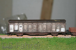

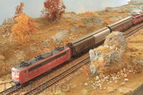

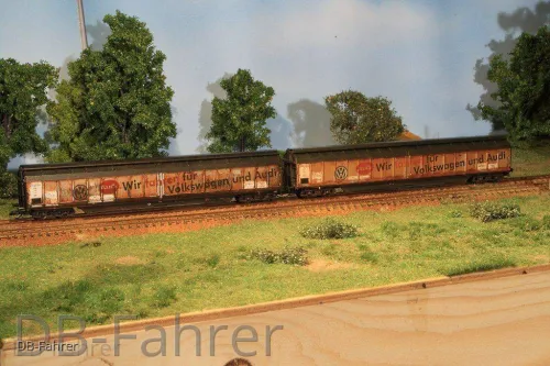

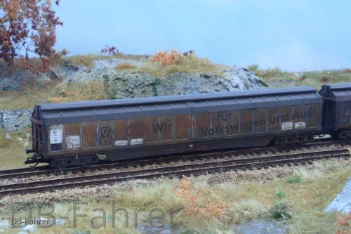

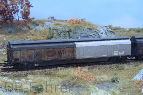

    Nun zu einer ganzen Themengruppe: Schiebwandwagen altern und Ausbessern.
    Hier gab es auch wieder den Anstoß und Anfrage eines anderen TT Bahners (der gleiche wie mit der BR 101 ;) ). Also nicht lang gewartet und ab ins Kämmerlein zum Probieren. Wie zu sehen haben es mir vor allem die Schiebewandwagen mit dem VW und Audi Schriftzug angetan und wie auch beim ausbleichen der Loks bin ich auch an die Wagen nur mit den Pinsel und den bekannten Farben gegangen.
    Dies erfolgte aber mehrschichtig, wichtig war die Rostflecken z.b. zwischen den verschiedenen Schichten mit einzubauen das diese nicht zu Stark wirken.
    Der Anfang mach eine 2-achser von Roco (mein erster gealteter Schiebewandwagen).
    Da siet man gut wie laienhaft das war und wie lange ich gebraucht habe um meine Techniken zu verfeinern.

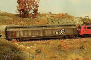

    Dann kamen die Schiebewandwagen die ich für den anderen TT-Bahner gemacht habe:
    Das ganze nach Vorbildfotos und Live-ansichten (kannte die Dinger ja noch aus Ingolstadt)

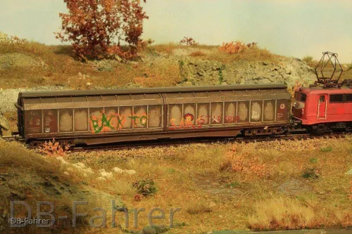

    Dann habe ich es mal Probiert ein weniger vom Rost wegzukommen und mehr Dreck zu machen (und das dann gleich noch mit handgepinselten Grafiti). Und als wietere Variation mit ausgebesserter Haube
    Und zum Schluss noch als Zug:
  • TT-Bastler
    • 19. März 2019 um 12:12

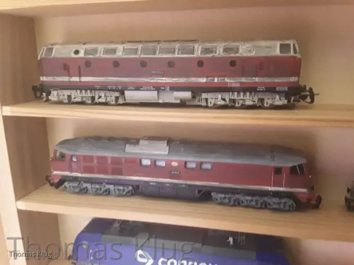

    Hi,sehr gut gelungen! Aber findest du den 2achs. Schiebewandwagen nicht etwas zu derb gealtert? Wie dir schon mitgeteilt,ich ältere mit Bleistiftabrieb und dann Klarlack drüber! Gruss Jens
    1.053
    • 19. März 2019 um 12:26
    Also ich finde ja eher, weniger ist mehr.
    Ich habe noch keine 119 gesehen, die dermaßen verdreckt war. Will damit sagen die Alterung der 119 finde ich zu übertrieben.
  • TT-Bastler
    • 19. März 2019 um 13:06
    Gruss Uwe, dann hättest du mal nach Gera fahren sollen! Meist ältere ich Fahrzeuge nur so,wie ich es in Echt auch selbst gesehen!
  • V180-Oli
    72
    • 19. März 2019 um 16:36
    Unsinn! Geraer Loks sahen nie so aus.

    • 19. März 2019 um 17:38
    Hallo LeuTTe,
    zum 2-achser Schiebwandwagen: gut er sah auf den Foto schlimmer aus als in Echt (lag zum einen an dem mit Blitz aufgenommenen Foto und den dadurch starken Kontrast wegen dem Reflektierenden Silber des Wagens).

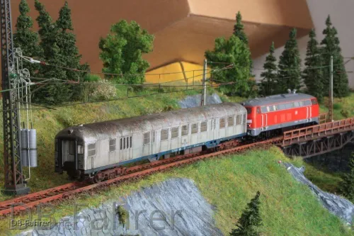

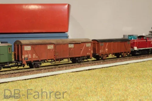

    Dann wieder mal was anderes was ich als Auftrag bearbeiten sollte:
    Einen Gbs der DB komplett sowie ein 3-achser Packwagen der DB (letzteres nur ganz leicht, hier war der Wunsch den Plasteeffekt des Daches verschwinden zu lassen). Dächer sind mit Pinsel am besten zu altern, da hier wirklich die unregelmäßigkeit von Wind, Wetter und Material zum vorschein kommen.
    Und das ganze noch im Zugverband mit einem von mir veränderten Schirmer Wagen (auch gealtert).

    • 23. März 2019 um 18:07
    Guten Abend LeuTTe :)

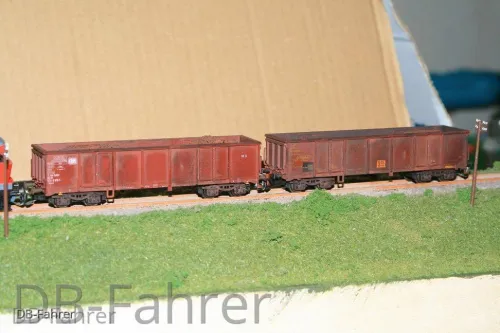

    ich habe zu den gealterten Eas wagen weiter vorne Bilder gefunden, die ich euch gerne wieder zeigen möchte.
    Hier der erste Versuch meiner Eas alterungskunst (gleich sieht man das ich auch hier wieder meinen Stil sehr verbessert habe).
    und dann die Vorzeigemodelle meiner alterung (es sind aber viele, viele mehr gealtert worden von mir).
    Und zu guter letzt noch mein "Farbvorrat" zu bestzeiten, der leider sehr abgespeckt ist (was sich aber auch wieder ändert).

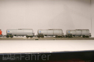

    Als erstes die Leichtölkesselwagen von Tillig (15460), diese drei habe ich für einen anderne TT Bahner bearbeitet.

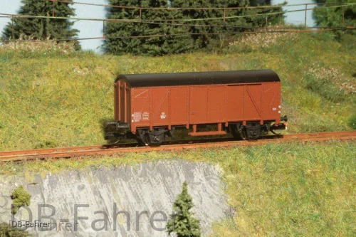

    Zuerst bekamen die Rahmen einen neuen Anstrich (mit Pinsel und den Citadelfarben) in Schwarz, Original sind die wie in Kesselfarbe. Dann habe ich die Seilanker und Stangen Farblich abgesetzt und zum schluss bekamen zwei der drei Wagen noch eine Alterung.
    Das zweite Projekt war ein G-Wagen von Schrimer, der mir leider zu Plastisch wirkte. Hier habe ich die Stufe abgeschnitten und eine neue, Filigranere Trittstufe angebracht. Dann bekam er noch den DB Keks und eine Alterung sowie die Klappen wurde noch Farblich behandelt.
    Vorher:
    Nachher:
    Man sieht das Kleinigkeiten
