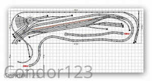

    Hab mal versucht, die Anlage auf die Schnelle mit WinTrack nachzumalen- Plan ist nicht ausgefeilt, ist mehr als Skizze zu sehen.
    Bahnsteiglänge ca. 1,8m

    Würde ich mal als Anregung in den Ring werfen:
    MIBA Spezial 28 ab Seite39 "Alles drin im L"
    (von Horst Knipper)
    Vorschlag für eine L- Anlage von 3,5x2m (allerdings in N). Alles bei:
    * BW mit Drehscheibe
    * lange Gleisnutzlänge
    * 2x Paradestrecke (zweigleisig)
    * kleine Nebenbahn mit Endbahnhof
    In wie weit das in TT realisierbar ist müsste man probieren...
    Bilder werd ich wegen Urheberrechten hier nicht einstellen.
    (Bei Interesse PN mit Mailadresse an mich)

    Für das Angedachte (lange Züge, BW mit Drehscheibe und Paradestrecke) sind 4x1m schon knapp- die frisst allein schon der Bahnhof mit Weichenvorfeldern. Man glaubt nicht, wie kurz da 4m sein können- muss ja rechts und links auch wenigstens 0,5m für Bögen bleiben.
    Da bleibt Landschaft und Strecke "auf der Strecke"...
    Denkbar wäre vielleicht ein Kopfbahnhof auf der höheren Ebene mit vorgelagerter tiefer gelegener Paradestrecke. Und Schattenbahnhöfe nicht zu vergessen.
