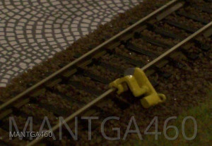

    • 6. September 2009 um 21:26
    Hallo , ich habe mal wieder gebastelt . Diesmal war es eine Schienentrennschleifmaschine .
    Zeitaufwand war ca 30 Minuten und die Teile waren Plastereste aus der Bastelkiste .

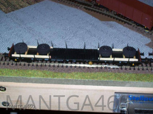

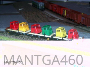

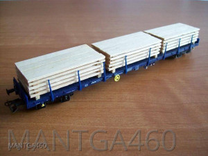

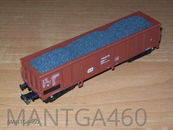

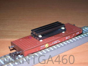

    • 5. September 2009 um 11:48
    Kohlenkulli , ich hoffe du erlaubst mir das ich auch Bilder in dein Thema einfüge ?
    Also zuerst einmal die Kohle und Schotterladung . Der Grundkörper wurde aus Styropor gebastelt , mit Farbe grundiert , anschließend mit Holzleim bestrichen und zuletzt mit Streumaterial berieselt ( Auhagen Schotter und Busch Schotter für Marklin Bettungsgleise ) .
    Die Holzladung entstand aus Holzstäbchen von mcdonalds .
    Die W50 Fahrerhaus Ladung habe ich aus der SES Basteltüte gemacht .
    Aus Bastelresten entstand die Baumschinenreifenladung .
    4-Kant Kunststoffprofil habe ich verwendet um die Stahlladung herzustellen . Darunter klebt ein Magnet und im Wagenboden ist eine Metallplatte damit die Ladung auf dem Wagen nicht verrutscht .
    Den optischen Effekt habe ich mittels kupferfarbenem Lack von Revell erzeugt , anschließend mit schwarzer matter Sprüchfarbe leicht überhaucht . Aber leider kommt der Effekt auf den Bildern nicht so ganz rüber :(
