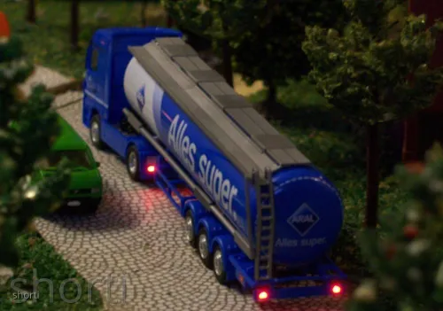

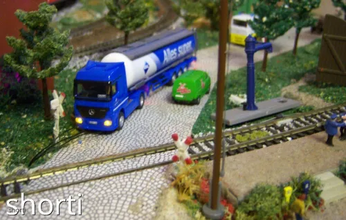

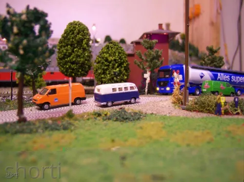

    Guten Abend TT-Gemeinde,
    in diesem Thread werde ich in unregelmäßigen Abständen meine Fahrzeugbastelein vorstellen. Ihr werdet meist moderne Fahrzeuge zu sehen bekommen ;).... Aber lasst euch überraschen.
    Mein erster Umbau ist ein MB Actros von Herpa, dieser hat Front- und Heckbeleuchtung bekommen sowie Nummernschilder. Insgesamt sind 6 LEDs verbaut worden. Beim bearbeiten der Fotos ist mir jedoch aufgefallen das am Anhänger das Nummernschild schon wieder weg ist.... :wand:
    In nächster Zeit möchte ich weitere Fahrzeuge auf meiner Anlage mit Licht ausrüsten, aber das werdet ihr dann schon sehen! :48:
    Gruß shorti

    • 4. September 2009 um 22:51
    :hurra: Endlich noch einer, der sich traut... :ling: schick, schick. :gut:
    Mach da mal fein so weiter!

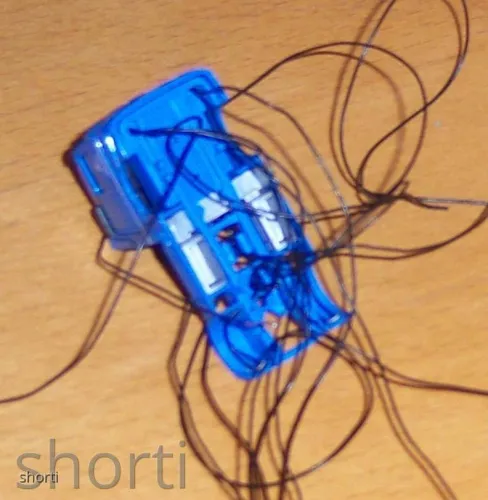

    Jetzt zu einem anderen Projekt, mein "Werkstattwagen".
    Etwas mehr Leds als bei den letzten Fahrzeugen ... 14 Stück :wand: . Hätte ich vorher gewusst wie schwierig das wird, hätte ich auf einige Funktionen an dem Fahrzeug verzichtet. (Warnblinker, Warnblinker auf dem Dach, Front und Heckbeleuchtung) Durch einen Denkfehler kann man leider nur die Warnblinker oder die Fahrzeug Beleuchtung einschalten. Naja, beim nächsten mal weiß ich es besser. :shock:
    Zudem fehlt noch alle Widerstände, deshalb nur Bilder vom Schreib(bastel)tisch.
    Viel Spass mit den Bildern!
    Gruß shorti

    Was ich mich aber frage, was nimmst du für "Baumstämme" von Draht zur Verkabelung ? Ist das Cu-Lackdraht oder welcher mit Kunststoffisolation? Es schaut mir ja mehr nach der letzteren Variante aus, damit machst du dir doch nur das Leben unnötig schwer beim Verlegen, wenn es an Stellen ist, wo die Kabel möglichst nicht zu sehen sein sollen. Nimm lieber den ganz dünnen Lackdraht, der verschwindet schon fast in einer relativ dicken, mit z.B. Pinsel aufgetragenen Farbschicht und wird dabei nahezu "unsichtbar".
    Ich hatte zu Anfang auch immer etwas Bedenken zur Haltbarkeit der haardünnen Lackdrähte, aber die halten schon was ab, keine Angst. :no:
  • shorti
    • 19. Oktober 2009 um 16:02
    @ Toni: Es ist Kupferkabel mit einer Kunststoffisolierung und 0,05mm² Kabelquerschnitt. Ich persönlich arbeite damit sehr gerne, weil es sich sehr gut verlegen lässt. Mit Lackdraht habe ich noch keine Erfahrung gemacht. Wie machst du es mit der Abisolierung? Hab da so meine bedenken... :700:
    Die Kabel haben aber einen Vorteil! Bei meinem Araltruck sehen die Kabel so aus wie die Druckluftleitungen die zum Trailer gehen.

    Also wenn du beim Löten mit etwa 400 Grad arbeitest, dann verbrennt der Lack und alles ist in Butter. Man braucht da nix extra abisolieren, einfach frischen Zinn an die Lötspitze, einige Zeit warten, bis der richtig heiß ist und dann den Draht reinhalten. Es brutzelt und dampft dabei etwas, aber nachher hast du das Ende auch schon verzinnt.
    Alles ganz easy... (nur den Zinn sollte man nicht zu lang, zu heiß und verzundert werden lassen, dann lötet es sich schlechter)
    Ich habe für meine Spiralleitungen den Draht auf z.B. eine Stecknadel oder ein Stück entsprechend dünnen Stahldraht (ca.0,3mm) gewickelt und dann einfach die ganze "Wurst" wieder runtergezogen... schwupp ist das Spiralkabel fertig.
    Da es den Lackdraht ja auch in verschiedenen Farben gibt, sind die roten, gelben, blauen und schwarzen Verbindungsleitungen zum Trailer bzw. Anhänger eigentlich kein Problem.
    CB-Funk- oder Radioantennen lassen sich auf die Art auch ganz gut herstellen.
