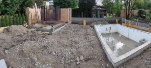

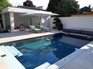

    Wem es noch interessiert hatte das ganze Jahr Baustelle aber jetzt bin ich fast fertig. Im vorderen Bereich wurde noch ein modernes Carport gebaut mit einen angefügten Modelbauraum! Wellness Bereich fast fertig!
    Vorher:
    Nachher:
