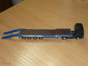

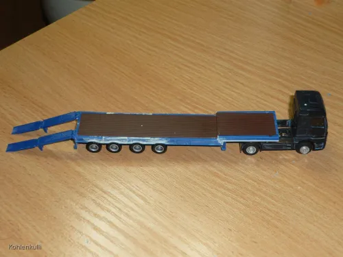

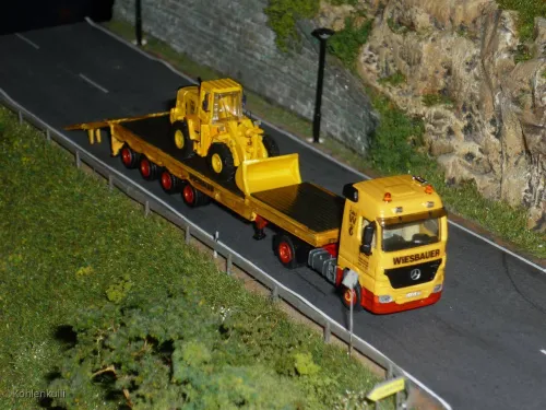

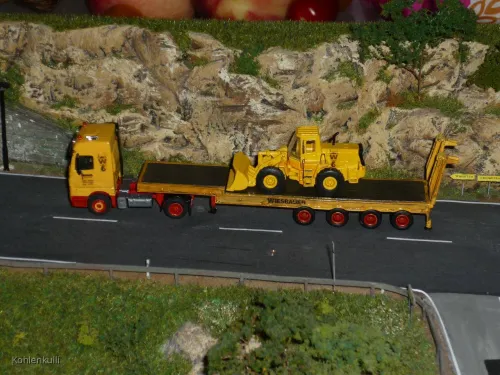

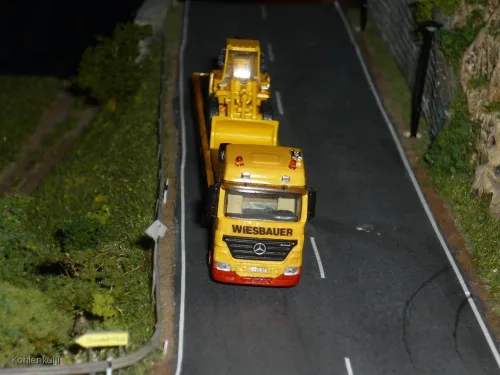

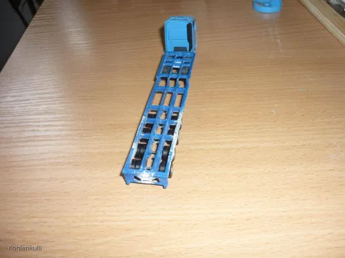

  • Hallo,
    um mal wieder etwas anderes zu bauen als "nur" meinen Bahnhof habe ich einen Schwertransporter zusammengefriemelt.
    Hier einige Bilder vom Aufbau, fertig ist er noch nicht.
    Ralf

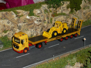

  • Hallo,
    es gibt später bestimmt wieder etwas von der guten alten Zeit (geplant hab ich ja viel :gruebel: ),
    nun will ich erst die angefangenen Baustellen (wieviel denn eigentlich noch :wand: ) fertig machen.

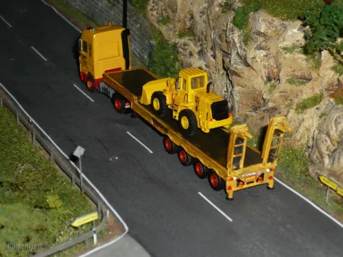

    Der Schwertransporter ist nun fertig, die Beladung ist ein Radlader aus Japan geworden. Dieser wird eigentlich für Spur N verkauft, passt trotzdem gut für unsere Spurweite. Da mir die beiliegenden Zurüstteile zu klobig waren, hab ich selber welche geschnitzt.
    Einmal editiert, zuletzt von Kohlenkulli (4. November 2020 um 10:44)

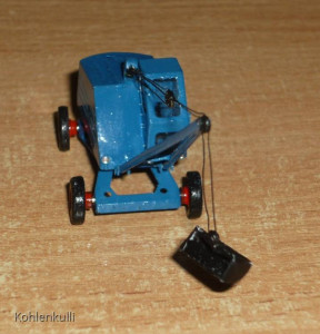

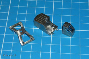

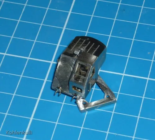

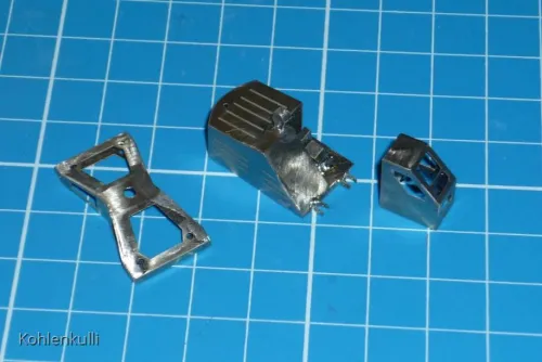

    da ich in Lößnitz meine Ersatzteilschachtel endlich mal wieder etwas auffüllen konnte, habe ich meinen beleuchteten W50-Hängerzug ordentliche Räder vom Ralf (Hädl) spendiert. Gleichzeitig ist der Steckkontakt für die Beleuchtung weiter in Richtung Fahrzeugmitte verlegt worden, wor er jetzt weniger auffällt.
    Die anderen zwei Bilder zeigen den Arbeitsstand von den Bagger T 170 den es bei der Digitalzentrale als Ätzbausatz gibt. Dieses ist mein erster größerer Versuch mit solchen Bausätzen.
    Servus Ralf
    Einmal editiert, zuletzt von Kohlenkulli (2. Dezember 2020 um 19:50)

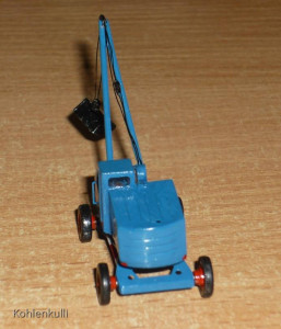

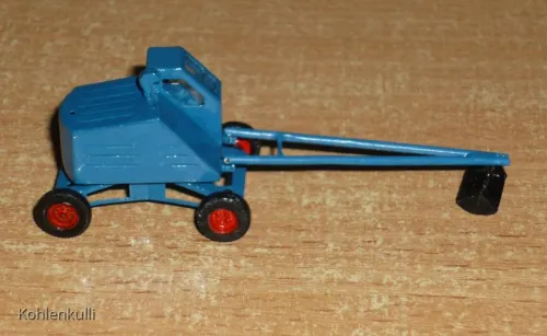

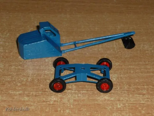

  • Hallo,

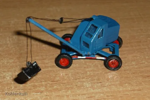

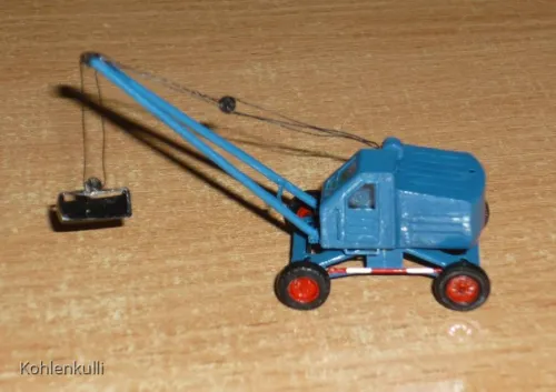

    ich will Euch den neusten Arbeitsstand von den Weimarlader T170 nicht vorenthalten.
    Bis auf das Seilwerk und noch einigen Kleinigkeiten ist er soweit fast fertig.
    Ralf
    Einmal editiert, zuletzt von Kohlenkulli (2. Dezember 2020 um 19:52)
  • Ist ja wirklich ein schönes Modell. Was mir nur auffällt ist, daß kein Fahrer oder (durchaus DDR-üblich) eine Fahrerin drinsitzt. Das würde aber meines Erachtens mit geringem Aufwand Leben "in die Bude" bringen. Oder kann man vielleicht die Türe offenstehen lassen? Dann ist der Fahrer eben gerade mal für kleine Mädchen ...
  • Hallo Ralf ,
    ist wieder mal bis hierher sehr gut gelungen das Modell , auch die Farbgebung passt super, so in diesem Lichtblau kenn ich sie auch noch. :gut::gut:
    Journalust vielleicht ist der oder die Fahrerin ja zu einer Weiterbildung so lange wie der T170 noch aufgefrischt wird , damit beide dann neu starten können ;)
    lG von der Spree, René
  • Hallo,
    das mit dem Fahrer ist so `ne Sache, wie ich schon geschrieben habe, ist das mein erster Ätzbausatz und ich wollte diesen erst einmal sauber zusammengelötet haben. Auch wenn ich mit mit dem Löten keine Probleme habe, so ist das Zusammenbauen solcher Bausätze doch eine andere Liga.
    Den Ausleger werde ich gegenüber des Bausatzes beweglich machen, die Halterungen sieht man auf den ersten Bildern ganz gut. Dafür wurden die für den Ausleger vorgesehenen Löcher verschlossen und die gebogenen Halterungen aus Platinenresten angelötet. In diese, wie auch in den Ausleger habe ich 0,4 mm Löcher gebohrt um den Ausleger beweglich befestigen zu können. Natürlich wird nach dem Anbringen der Seile die Beweglichkeit des Auslegers eingeschränkt sein, vielleicht fällt mir dazu noch etwas passendes ein.
    An die offene Fahrertür und den Fahrer habe ich ehrlich gesagt nicht gedacht. Wobei bei einer offenen Tür das Innenleben zusätzlich noch detailgetreuer, also nicht nur mit Sitz und Lenkrad, nachgebildet werden muß. Prinzipiell ist es bei diesen Bausatz einfach, da die Tür ein einzelnes Teil ist.
    Da nun das Oberteil zusammengelötet ist, wird sich da nichts mehr ändern.
    Fahrer, bzw. Fahrerin sind zur Mittagspause, oder zur doppel "P" :lol1::lol1: (Pinkelpause)
    so was soll`s ja auch gegeben haben.
    Ralf

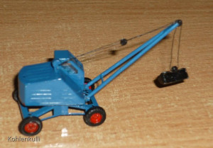

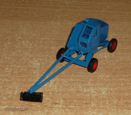

  • Hallo,
    so, nun isser fertig.
    Die Seilerei war zum Schluß noch eine echte Friemelei und hat meine Geduld arg strapaziert, vor allem um die Drähte richtig zu geradezubiegen.
    Ralf
    Einmal editiert, zuletzt von Kohlenkulli (2. Dezember 2020 um 19:54)

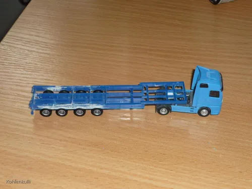

  • Hallo Ralf,
    dein W50 Hängerzug gefällt mir gut. Meinst du es bringt was die Plasteplane irgendwie mit Papiertaschentuch zu verhüllen? Der Gedanke kam mir gerade, da ich auch am Auto´s pimpen bin. Der Effekt müsste ja einer echten Plane ziemlich nahe kommen oder?
    MfG Simon
  • Hallo Simon,
    schau mal bitte auf die Seite 5 in diesem Thema, da ist ein W50 mit selbst gebauter Plane(Tempo),
    über die Plasteplane ein Tempo drüber zu kleben lohnt sich der Aufwand nicht.
    Für jeden LKW eine Plane auf diese Art zu bauen ist etwas mühsam, auch wenn es gut aussieht, die Modelle kann man dann kaum noch anfassen, da die Tempo-Plane trotz Leim doch empfindlich ist.
