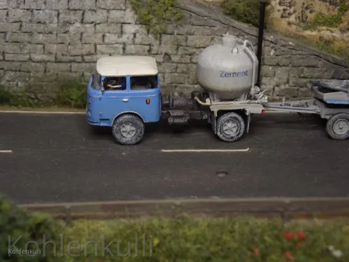

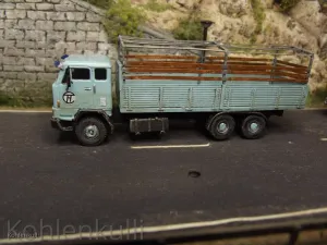

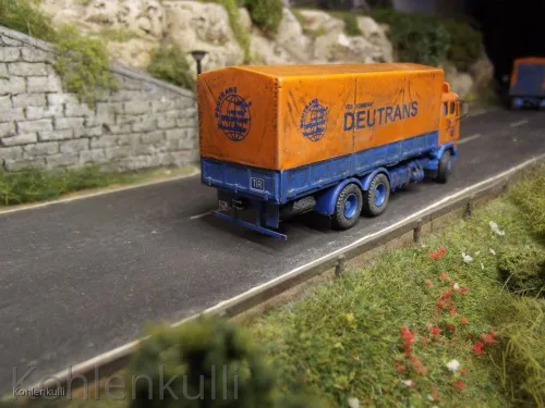

    Nabend,

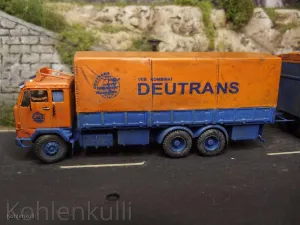

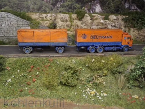

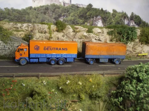

    schnell noch ein paar Bilder, nun ist er fertig, ich hoffe, daß es morgen mit den Altern klappt,
    wenn nicht, dann halt später ;)
    und schnell noch mit Anhängsel ...
    Servus Ralf

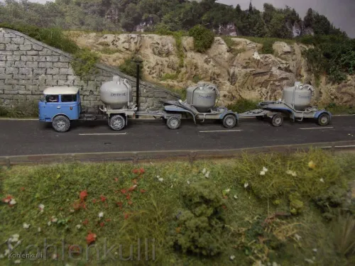

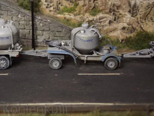

    Gefällt mir gut. Muss das mit der Alterung sein? Vielleicht wurde er ja gerade frisch gewaschen?
    1.906
    • 9. Juni 2020 um 22:18
    • #583

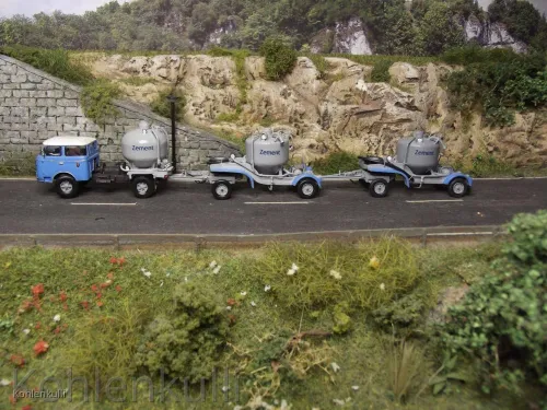

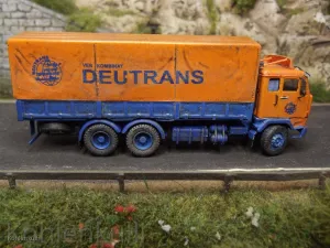

    soo frisch gewaschen muss auch wieder nicht sein, war früher auch nicht so und dann passt der Hänger nicht so recht
    mit einer leichten Alterung sieht der Zug viel glaubwürdiger und natürlicher aus, ist mein Empfinden
    da ich schon mal beim drecksch machen bin, hat dieser gleich was mit abbekommen

    Von wegen,so sauber braucht er nicht sein.Ungewaschen wärst du nur einmal vom Hof gefahren,Wenn du auf den Hof kamst zum Wochenende ging es als erstes zur Waschhalle und dann ging es weiter.
    Klaus
    1.906
    • 10. Juni 2020 um 20:02
    • #585

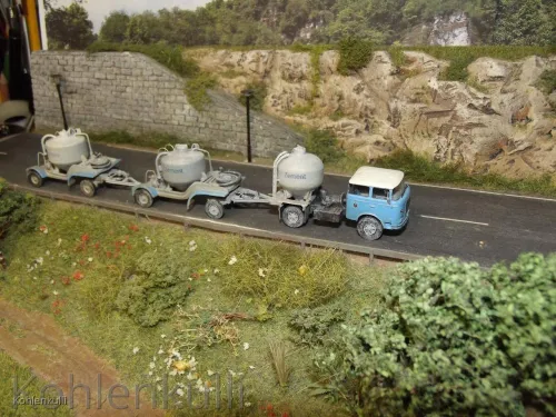

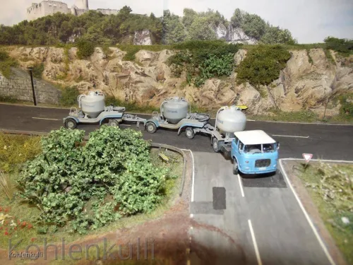

    ..... und nach paar Kilometern wieder drecksch, wie bei unseren Sauwetter heute :48:

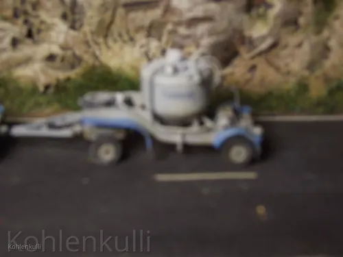

    so gefällt er mir besser, und weil ich eh die Farben da hatte, ist nun auch der Zementsilozug ein wenig schmuddelig geworden,
    hier glänzt er noch
    eine leichte Alterung tut hier auch gut, vor allem der Glanz ist weg

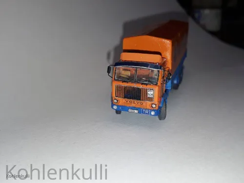

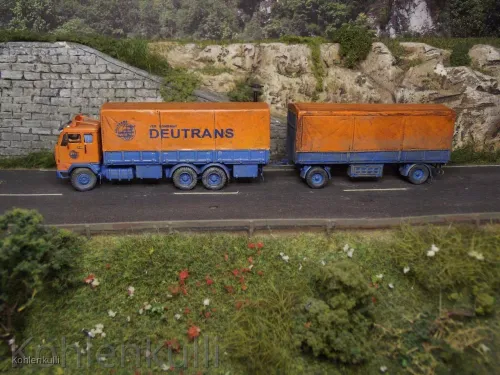

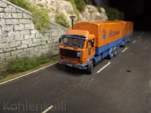

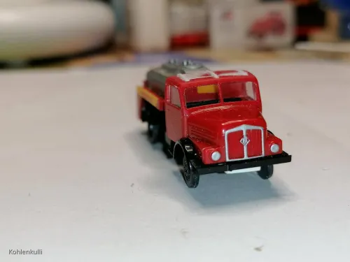

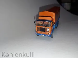

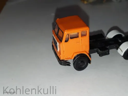

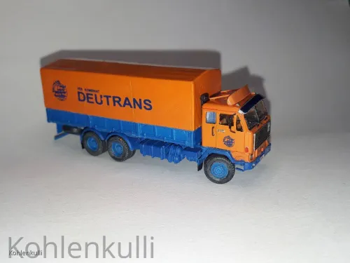

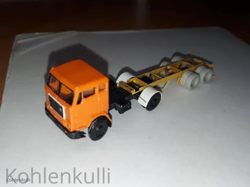

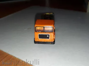

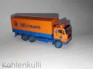

    der nächste "Orange" ist in Bau, diesmal ist der Volvo von Gabor dran, der mit den eingesetzten Frontscheiben natürlich optisch noch besser aussieht :gut:
    denke ich jedenfalls :48::48:
    dazu kommt der Containerauflieger von Stepnicka, alles erst mal bissl provisorisch zusammen gestellt ...

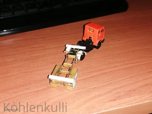

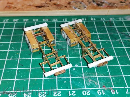

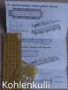

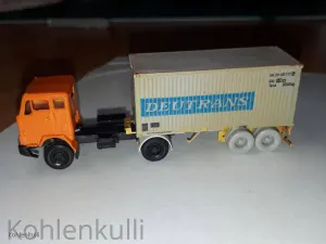

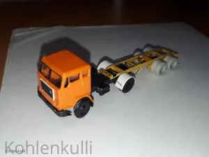

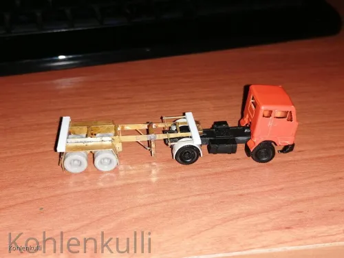

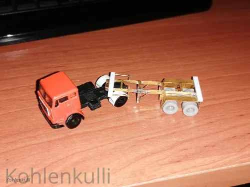

    Nabend,

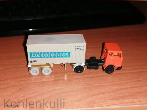

    das mit den Containerauflieger von Stepnicka zieht sich länger wie gedacht, wie immer sind die eigenen Ansprüche zu hoch :48: und die Tücken des Bausatzes tun ein Übriges dazu.
    Die Schutzbleche für die Räder ist auf alle Fälle zu breit, links und rechts jeweils ein guten Millimeter :traurig-2:, so das hier schon vorsichtiges Nacharbeiten notwendig ist, und auch die Aufliegerstützen haben mir nicht so richtig gefallen, im Bausatz ist es einfach nur ein Resinteil, so hab ich Messingprofile genommen.
    Irgendwie ist auch der Platz zwischen den Rädern und dem Schutzblech zu eng, anders passen diese aber nicht an den Rahmen, so das ich hier auch vorsichtig so weit es ging nachgebogen habe.
    Hier der aktuelle Stand

    Ja diese Erfahrung habe ich auch gemacht. Ohne herzhaftes entscheiden, selbst Hand anzulegen kriegt man die Bausätze nicht vernünftig gebaut.

    • 13. August 2020 um 21:29
    • #592
    Klar, tschechischer Bausatz, Hovno Práce, :traurig-1:

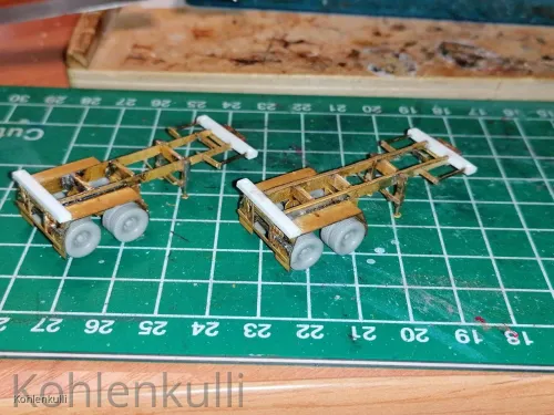

    die Containerauflieger rauben mir noch den letzten Nerv, die Stützen sind nun auch aus Messing, ausziehbar, und bei den rechten hab ich den Rahmen noch verstärkt, sieht so besser aus.
    Alles Dinge die so nicht eingeplant waren :nee:

    die Containerauflieger sind nun auch mit Kleinigkeiten wie Luftbehälter und den Löchern für die Container fertig, nur Lackieren will sie keiner :shock: :48:
    mir fehlt die Zeit und Muße dazu... :700:

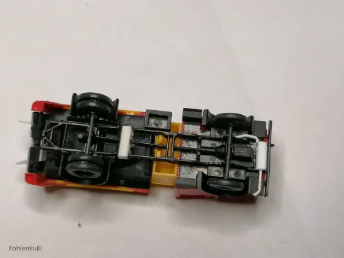

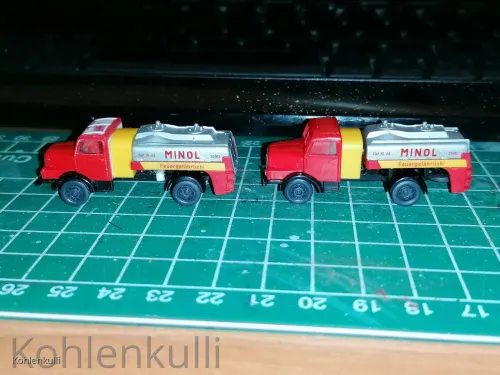

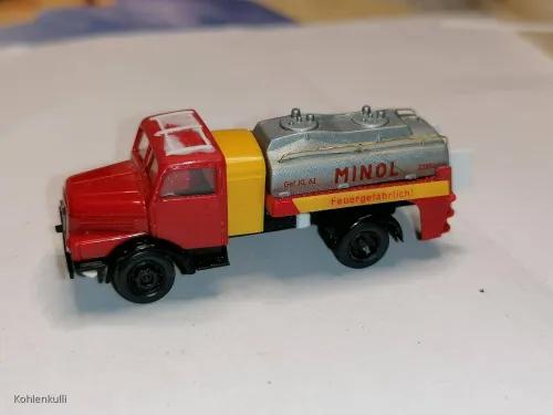

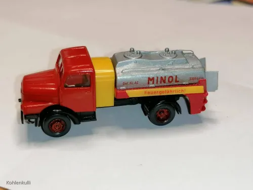

    so als kleine zwischendurch Bastelei darf der H3A Minol von Tillig herhalten. Das bei dem vieles nicht passt, ist nix neues, also hab ich den Achsstand um 2,5 mm verlängert, so daß er dem des S4000 passt. Gleichzeitig sind die 3 Versteifungen auf dem Dach hinzu gekommen, Blinker neben den Scheinwerfern Folgen noch... :48:
    so gefällt er jedenfalls besser....
    noch mal der Vergleich

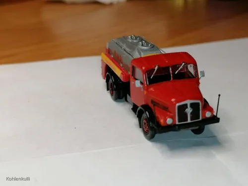

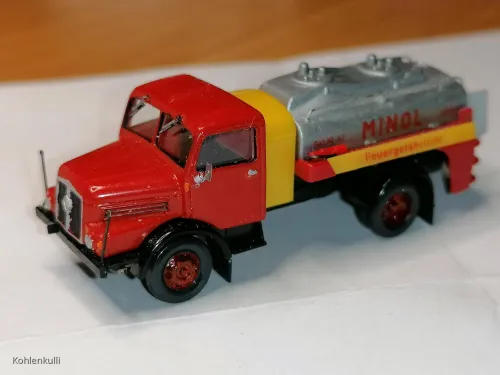

    • #594

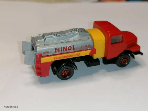

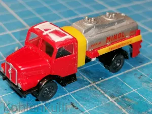

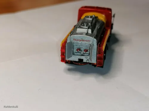

    mit dem S4000 Tanker geht`s zuerst weiter, einfach noch einmal einen Tankwagen ist etwas langweilig,

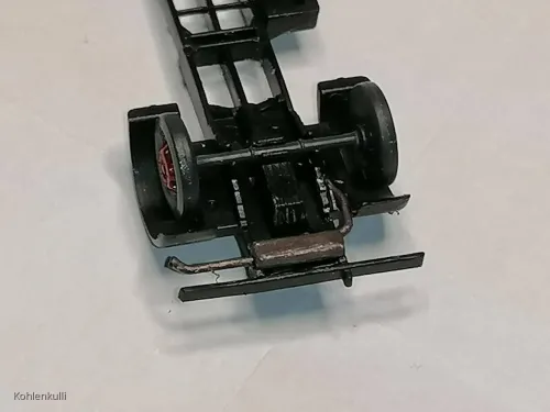

    zuerst ist der Auspuff nach vorne unter die Stoßstange verlegt, die Griffstange verdient nun auch ihren Namen, das angespritzte Ding ist eigentlich :wand2:, naja, .....
    und zum Schluß ab ich die Türen für den Armaturenschrank auf gemacht, obwohl hier Armaturen leicht übertrieben ist, eigentlich sind da nur zwei Leitungen mit Absperrventilen und eine Abgabeleitung (wenn ich das richtig gesehen hab)
    noch mal nachträglich ein Bild von unten, verlängert ist das Fahrgestell nur mit einen 2,5 mm Profil, der Auspuff ist aus Evergreen

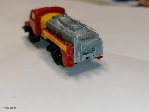

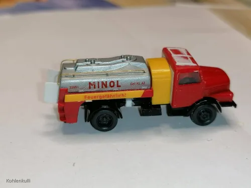

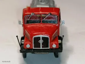

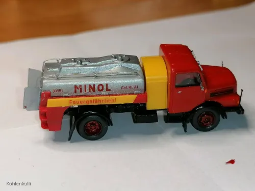

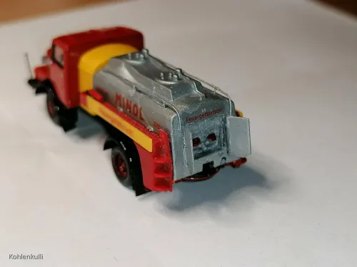

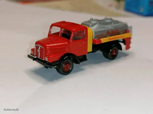

    kleines Update :48:
    die Griffstangen auf dem Tank sind nun aus dünnen Draht und Farbe hat er nun auch schon gesehen ;)
    ... der Auspuff....
    .... und nun alles mit etwas mehr Farbe... ;)

    Nabend,

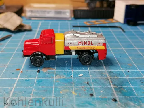

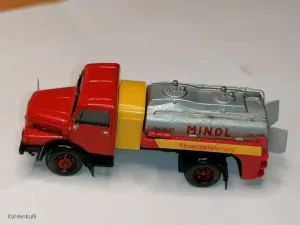

    nach einigen zeitlichen Hindernissen ist nun der Minol fertig, bis auf die Kennzeichen :wand::frech:
    ich hab den ganzen Nachmittag nach einen Kennzeichengenerator gesucht und nix für DDR Kennzeichen gefunden,
    ja einen, aber 70 Euro dafür bezahlen..... :wand2::evil:, da fällt mir nix mehr ein... :nix::wand2:
    Die Kotflügelhalter sind noch dran gekommen, Feuerlöscher, Ersatzrad und die üblichen Kleinteile ;)...
    ... ach ja, der Schrank hat auch noch zwei Absperrhähne bekommen....
    1.906
    • 15. November 2020 um 21:30
    • #597
    Sitze...., siehst nicht :48:
    Der Fahrer ist logischerweise hinten beim Abladen, da wo er hingehört :bää:
    .... fehlt noch die Tanke dazu ....
    1.906

    PS: Den Minol-Tankwagen finde ich sehr gelungen!
