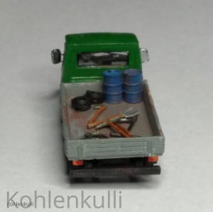

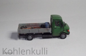

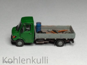

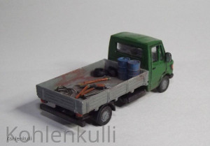

    zwischendurch gibt es etwas Neues von mir, diesmal ist der Mercedes Transporten T1 von RailNscale, den es in 3D Druck gibt, aufm Basteltisch gekommen.
    Über die Qualität, das Für und Wieder wurde schon genug geschrieben, so richtig glatt bekommt man die Flächen trotz schleifen nicht( die Konturen sollten ja erhalten bleiben), was man dann später beim Lack so richtig sieht.
    Die Scheiben sind eingesetzt, so das man die Materialstärke vom Fahrerhaus nicht mehr so sieht, ebenso ist die Bordwand nach oben verjüngt. Als Spiegel habe ich die Bordsteinspiegel von den Herpa HO LKW Spiegel genommen und dünnen Cu Draht als Halterung angeklebt. Die Ladung stammt aus der Bastelkiste.
    ach ja, Nummernschilder fehlen noch;)
    Ach was... echt jetzt ;)
    Nee, die bekommst Du schon auch noch dranne.
    Schaut doch gar nicht verkehrt aus:gut:, auch wenn da was an den Oberflächen zu optimieren wäre.
    Auf normalen Betrachtungsabstand wird man das sowieso nicht sehen.

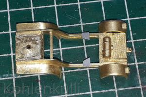

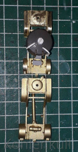

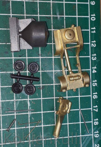

    der Jano Bausatz aus der Tüte
    die Ersatzradabdeckung über der ersten Achse viel mir nur einmal auf, also weg damit,
    erste Arbeiten an der Zwiebel, Dom erhöht und die Fülleitungen
    weiter mit dem Aufstieg

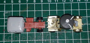

    heute dann mit Erschrecken festgestellt, das ganze Ding passt überhaupt nicht, ich war kurz davor, das Fahrgestell doch selber zu bauen, obwohl ich schon einige Stunden an dem Teil rumgefräst habe:wand:

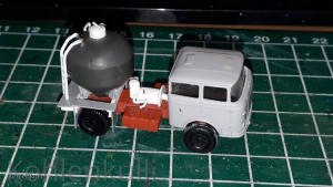

    ca 2,4 cm breit und im Vergleich mit dem Skoda
    den halben Sonntag Nachmittag den Dremel zum glühen gebracht, doch das Ergebnis gefällt mir nun besser, mit den schmalen Kotflügeln sieht es stimmig aus (Vergleich zum Original Teil)

    Jano recherchiert meiner Meinung nach ganz gut zum Vorbild.
    Ist der Skoda zu schmal oder ist alles so wie es sein sollte?
    Von welchem Hersteller ist des Skoda, sieht aus wie Gabor?

    Der Unterlage nach zu urteilen, müsste das Original 3m breit gewesen sein und das gab es mit Sicherheit nicht. Kann mich noch aus meiner Kindheit an die Zementsilos erinnern und die waren nie mit Überbreite gekennzeichnet.

    der Anhänger ist mit 23,53 mm an den hinteren Kotflügeln und immerhin noch 21,66 mm vorne auf alle Fälle viel zu breit, und die laut der einen Zeichnung, die ich habe, ist er auch zu lang.
    Vielleicht (nichts war früher unmöglich) gibt es da auch unterschiedliche Längen, da das Vorbildmaterial darüber mehr als dürftig ist, lässt sich da wenig sagen.
    Die Breite ist ein wenig:48:zuviel, nur sieht mir nach dem Abschleifen der Kotflügel der Anhänger viel stimmiger aus :ok:
    auch der Skoda von Gabor passt jetzt dazu:hurra:

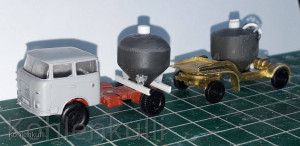

    damit das Gespann (wenigstens erst mal mit einen Hänger) schön gleichzeitig fertig wird, ist die Zwiebel für den Skoda gleich etwas angepasst worden.
    und weil ich beim letzten provisorischen Zusammenstellen die böse Überraschung erlebte, gleich noch einmal ein Test
    das Verlegen der Luftleitungen geht langsam voran, ich versuche mich durch die "vielen" Bilder voranzutasten

    nach langem hin und her, suchen nach weiteren Informationen zu dem Zementanhänger und Auswerten von vorhandenen Bildern habe ich nun so gut es ging die Leitungsführung fertig gestellt.
    Mit dem Problem des nicht vorbildgerechten Zementbehälters habe ich mich abgefunden, da sonst wirklich nur der komplette Neubau geholfen hätte.
    Der Anhänger ist nun bereit zum lackieren, mit dem LKW geht's die nächsten Tage weiter.

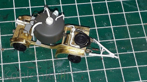

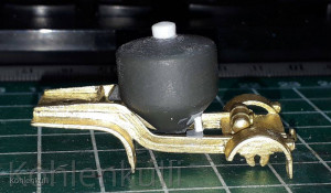

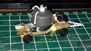

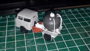

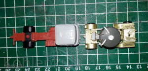

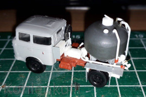

    mit dem Skoda geht's nun a weiter, vom Prinzip genau auf die Art wie der Anhänger, mit Evergreen
    fertig isser noch nicht
    1.902
    • 1. März 2019 um 21:27
    • #513
    Nabend,
    der Skoda wartet jetzt noch auf den Lackierer:48:

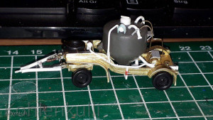

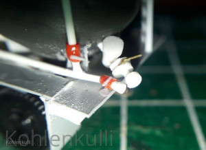

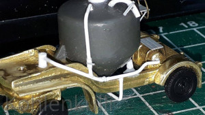

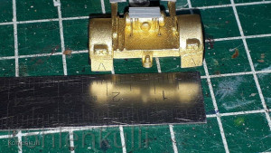

    die Ersatzradhalterung und der Staukasten sind komplett aus verschiedenen Profilen entstanden, genauso der Kompressor mit dem Luftbehälter. Für die Luftleitungen habe ich 0,5 mm Rundprofil zurechtgebogen, die "Anschlüsse" sind aus 0,75 mm Profil
    der Unterbau vom Behälter ist aus 0,3 mm PVC Platte, Winkelprofil und verschiedenen Rundprofilen zusammen geforkelt, für den Domdeckel sind 2 kleine Platten zusammengeklebt und rund geschliffen ( meine Werkstatt ist doch nicht voll ausgerüstet:shock:) und die kleinen runden "Scheiben" sind die Manometer
    die Leiter ist aus einen Zubehörsatz von Herpa und wurde oben dementsprechend gebogen und die Sprossen entfernt, die Halterung oben und an der Seite am Behälter sind aus Draht
    noch einen Detailaufnahme von den Absperrhähnen, das "rote" ist eigentlich nur Kabelisolierung, aufgeschnitten und über die Rundprofile gezogen und ein klitze kleines Stück PVC:irre:, für die dickere Abgaberohr sind die einzelnen Teile mit einen 0,75 mm Bohrer aufgebohrt und dann aufesteckt worden, ein Stück Draht ist hier der Absperrhebel
    für alle Leitungen usw. sind natürlich entsprechende Löcher gebohrt, ein stumpfes Aufkleben gibt nicht den nötigen Halt.

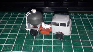

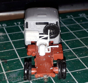

  • willy 62
    Ehrenmitglied
    278
    • 1. März 2019 um 23:47
    • #514
    Wann kommt die Serie? Der Skodas, die Hänger will ich nicht.
    Mathias
    • 2. März 2019 um 00:11
    • #515
    Wollte ich auch gerade fragen :48:
    Haben Dir meine Bilders von der Zugmaschine wohl doch etwas weiterhelfen können, was...

    • 8. März 2019 um 14:20
    • #518

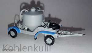

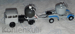

    den Pinsel habe ich in der Zwischenzeit geschwungen, na wenigstens ist der Hänger fertig;)
    ... fast...

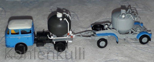

    beim LKW bin ich noch nicht ganz sicher ob ich das graue oder Blaue Fahrerhaus nehmen soll,
    meine Tendenz geht Richtung blau, auf den Bid mal aus einer gelben Hütte die Blaue gemacht:48:
    • 8. März 2019 um 16:07
    • #519
    Moin...
    Also ich würde ja das Fahrgestell auch so grau machen, wie beim Anhänger und das blaue Fahrerhaus nehmen.
    Kotflügel vielleicht schwarz oder auch so in blau...
    Schaut aber bereits jetzt schon sehr lecker aus :ok:
    Auch auf die Gefahr hin, dass du mich beim nächsten Treffen womöglich dafür "hauen" wirst...;)
    Noch mal die Frage .....:weg:
    Edit:
    Also, ich habe mir noch mal die Bilder vom ganzen Zug angeschaut.
    Irgendwie erscheint die Birne vom Fahrzeug "gefälliger" als die vom Anhänger.
    Die vom Fahrzeug wirkt nicht ganz so "kantig"...
    1.902
    • 8. März 2019 um 20:20
    • #520
    an die Birne vom LKW hab ich Hand angelegt:48:
    normalerweise sind die Behälter vom LKW kleiner ( nur bei dem Restaurierten nicht), deswegen ist der Dremel mal das Teil rüber gerutscht, trotz alledem hat`s gute 2 Stunden gedauert, da natürlich noch nachgeschliffen werden musste, rund darf es ja sein;)
    Keine Angst, "hauen" trau ich mich größere Leute sowieso nicht :verneig::totlachen:
