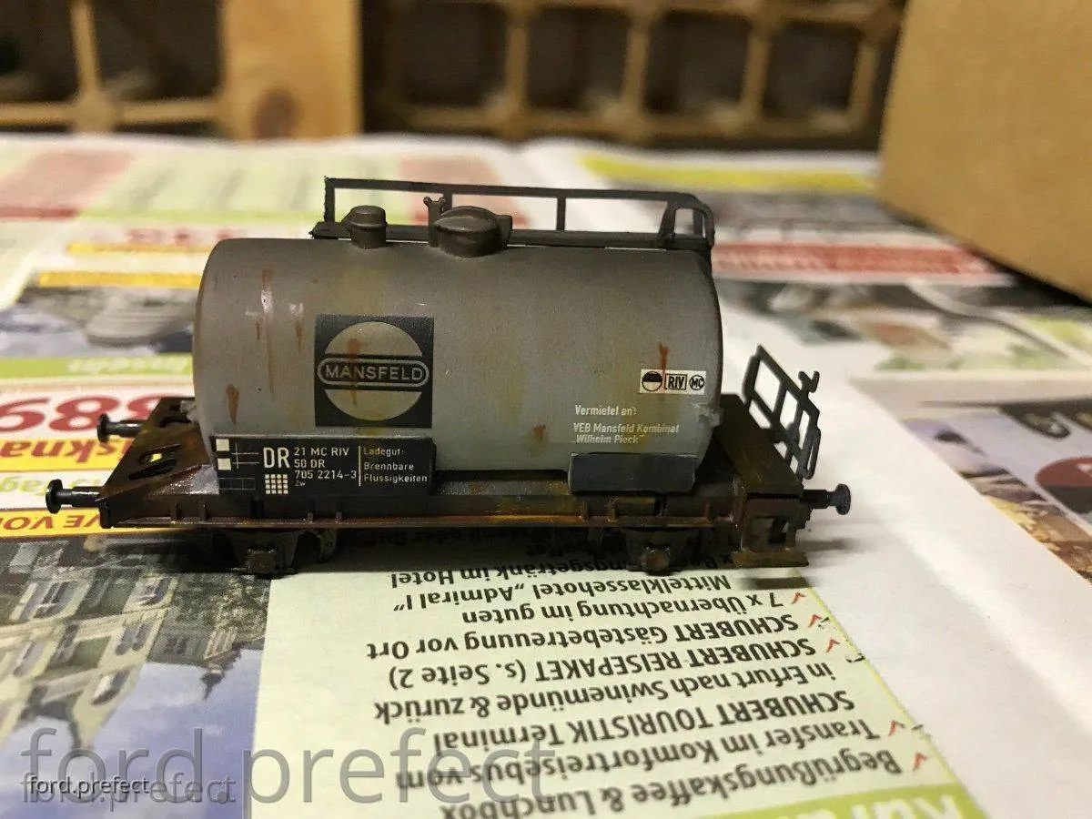

  • ...ich hab mal was neues ausprobiert.
    Es stellte sich die Frage: "Kann Plaste rosten?" Die Antwort: "Ja!"
    In Anlehnung an dieses Bild von Mirko, habe ich das mal ausprobiert.
