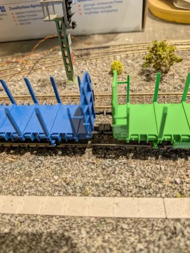

    Mit meinem alten Wurstchenleger, steht beim Schwiegersohn, hatte er mal zum Test 12 Kupplungen für NEM gedrückt. Leider hat der Drucker einen ausgeleiten Tisch ....

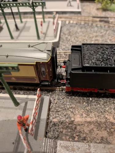

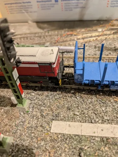

    Aber heute zum Testen mal Neodymmagnete eingesetzt. 2*1mm . Bin wirklich angenehm überrascht. Trotzdem die Magnete zT einen Viertel MM eingelassen sind, eine super Kraft dahinter. Aber dennoch problemloses Lösen der Wagons.
    Die BR38, Die V60 und drei Wagons damit heute bestückt.
