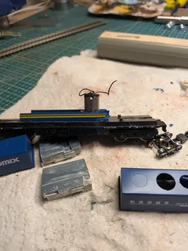

    Vor zwei Tagen kam mal wieder der Gedanke an einen Staubsauger für die Gleise....
    Letztes Jahr auf der Messe den Lux gesehen , und bei dem Preis bissle geschluckt.
    Naja , also Dr. Google gefragt, zum Vorschein kam der Tomix, Spur N. Gibt ja ne Menge Umbauberichte dazu wie er TT-auglich gemacht werden kann.

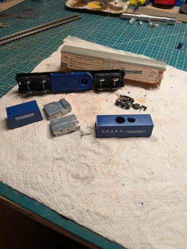

    OK.. 50 Euronen geht noch... Geliefert, ausgepackt, zerlegt.... Was tun? Andere Drehgestelle.. mhhh hab nur die von Bierwagen da....
    Also Bierwagen umbauen, geschaut ob es machbar sein könnte, mhhh , jo .. sollte. Drehmel angeschmissen, Feilen und Cuttermesser gesucht... Angefangen ...
    Wenn alles passt kommt noch ein Silber mini Decoder rein, der liegt hier noch Rum....
    Immo 3mm bis Gleisoberkante der Abstand vom Sauger, werde wahrscheinlich noch 1mm runter gehen. Mal die Bilder von heute Nachmittag.
    Stromabnahme kommt später über die PeHo Messingbuchsen mit angelötetem Draht zum Decoder.
    Gruß Stephan

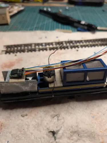

  • Sooooo, für heute erstmal fertig ....
    Decoder liegt mal nur drauf, Blei befestigt. Der Feinsieb ist original geblieben.

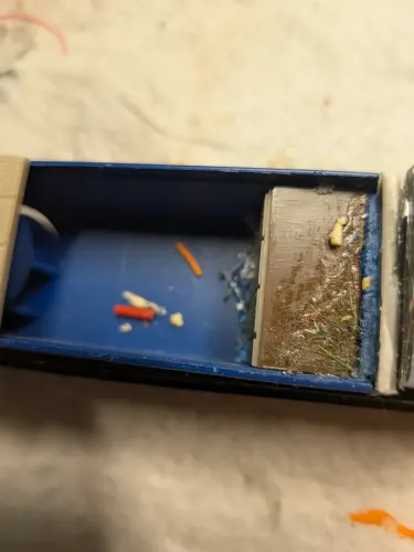

    Davor zu Abdichten etwas Gehwegplatten😉 eingepasst... Der Staub soll ja im Körbchen bleiben.
    Morgen.... PeHo Buchsen mit Kabel versehen... Kabel zum Decoder legen .... Motor an Decoder.... Und dann schauen wir mal....

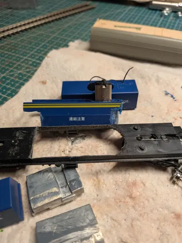

  • Hast du schon einen Rolltest gemacht, bevor atomsicher verklebt wird? Wenn die Drehgestelle nicht weit genug ausschwenken können, wird das nix mit Bögen und Weichen 😉
  • Joooo, rollt ohne Messingbuchsen schon super...
    Und Drehgestelle können 360 Grad drehen ...
    An den Gestellen selber musste ich nur minimal etwas wegschleifen, hinten die Außenecken. Der Rest wurde passend schon eingepasst das sich alles frei drehen kann .... Drehgestelle sind auch ohne Umbau, versetzen an der originalen Position geblieben.
    Und der Block mit Motor und Staubwanne .... Ob ich den überhaupt einklebe, der sitzt so schön saugend in dem Ausschnitt.....
