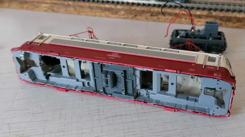

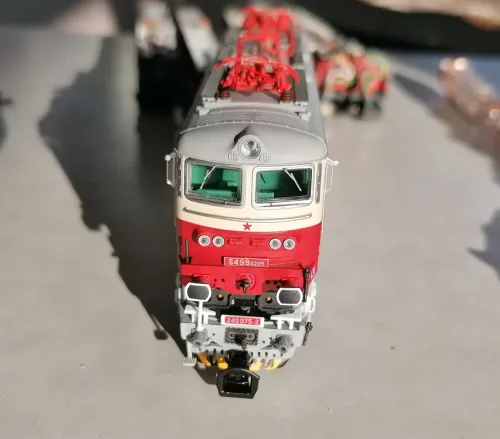

    Ich hatte mal ein Fahrgestell vom Piko Laminat und leider kein passendes GehÀuse dazu.
    Nun bekam ich kĂŒrzlich ein GehĂ€use von der beim Vorbild Verwandten E 499.02.
    Piko hat allerdings die Modelle so gebaut, daß kein GehĂ€useTausch möglich ist.
    Die Teilung zwischen Rahmen und Oberteil ist bei beiden Loks nicht identisch...

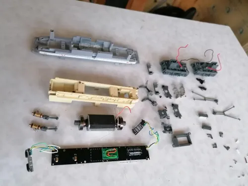

    Plan A ist dann Rahmen bei Piko neu bestellen und die Innereien tauschen...
    Leider gibt es keine Rahmen bei Piko als ET.
    Also Plan B Lok zerlegen und dann das Werkzeug raus...
    Jetzt kann der Rahmen bearbeitet werden.

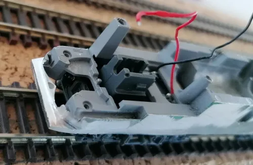

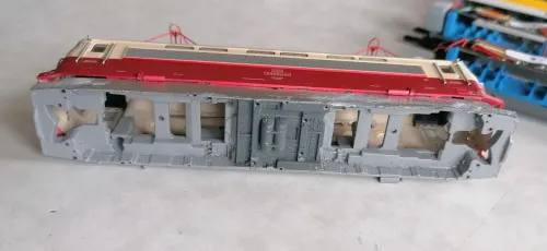

  • Das habe ich mir auch angetan. Piko hat die Konstruktion vereinfacht. Am Laminatka-Rahmen sind eine Menge kleinster ZurĂŒstteile. Muß ich endlich mal ganz fertigbauen. Am Rahmen war einiges an Material abzutragen.

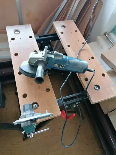

  • Herzlichen GlĂŒckwunsch Ostkreuz

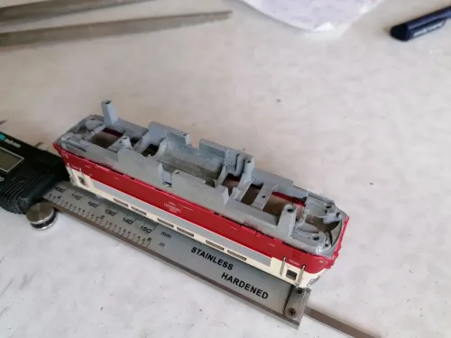

    Ich bin mir auch nicht ganz sicher, ob das so eine gute Idee war...
    Nach ein paar Minuten mit Proxxon und Feilen, kam die Erkenntnis das ist was fĂŒr den Winter, oder Dank eines Tipps aus Berlin....
    Ich hÀtte nie gedacht, Dieses GerÀt in Sachen Modellbahn mal einzusetzen...
    Aber es beschleunigte die Arbeit ungemein...

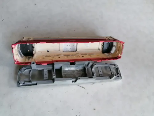

    Nach einiger Zeit war der LangtrÀger fast passend schmal...
    Tausend SpÀne spÀter passten dann auch die Kurzen Seite auf dem Kopf gestellt...
    Die Löcher fĂŒr die GehĂ€useschrauben sind bei beiden Loks an den selben Stellen.
    Allerdings hat es Piko hinbekommen, bei beiden Baureihen den Treffpunkt von Ober und Unterteil auf verschiedenen Höhen zu platzieren...
    Stiel am Rahmen und Stiel am GehÀuse... Da musste eine Entscheidung her...

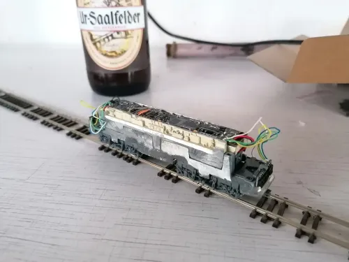

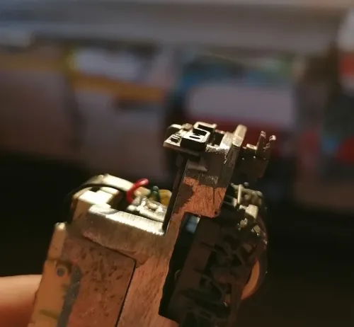

  • Es ging gestern auch wieder ein StĂŒck weiter...
    An den Enden die KopfstĂŒcke vom Rahmen bearbeitet...
    Und dann war es irgendwann so weit, daß der Rahmen der Einen Lok in das GehĂ€use der Anderen Lok gepasst hat.

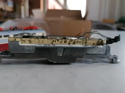

    Jetzt ging es an das obere Gußteil, welches den Motor hĂ€lt, die Platine trĂ€gt und seitlich das Relief des Maschinenraums darstellt...
    Breite verringern
    Kante unter den Maschinenraumfenstern anfasen...
    Es fehlt sonst immer noch ein Millimeter in der Höhe... 😬
    Nun passen die Metallteile alle in das andere GehĂ€use, aber es ist irgendwie kein Platz mehr fĂŒr die oben auf liegende Platine vom Laminat...
    Dann sitzt das GehĂ€use wieder zu hoch... Plan B muss her... đŸ€”đŸ˜ŹđŸ§

    Gestern den ganzen Tag mit der Tieferlegung der Platine herumgedoktert...

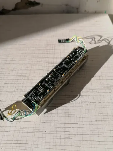

    Erst war ja auch schon die Idee da, eine Platine von eine anderen Pikolok zu verwenden...
    Piko 216 Spur N passt da hervorragend in den Tief ausgefeilten Rahmen rein...
    Lampen Platinen an den 3 DrÀhten passt auch...
    Dann hatte ich doch noch mal das große Besteck ausgepackt und etwas mehr Platz geschaffen....
    Jetzt passt dann auch die Original Platine gerade so hinein. Allerdings ohne die Lichtprismen fĂŒr fĂŒr die Maschinenraumbeleuchtung. Schwierig war den Raum fĂŒr den dicken Kondensator nach unten hin zu erweitern... Irgendwann kommen da die Kardanaufnahmen entgegen.

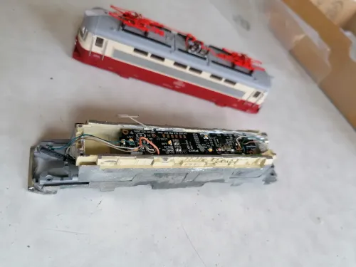

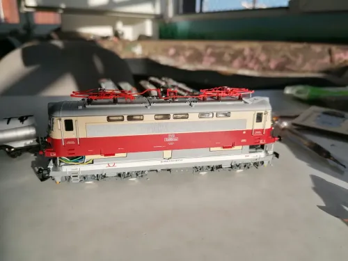

    Dann war es so gut wie geschafft.
    2 kleine Bauteile auf der Platine stehen da noch etwas heraus, aber vielleicht kann ich im GehĂ€usedach noch Platz schaffen.. đŸ€”đŸ§đŸ˜Ź
    Fahrwerk dann mal wieder montiert. Gleich abgefettet nebenbei. Funktioniert soweit alles gut.
    GehÀuse aufsetzen erster Versuch
    Gescheitert an den schwarzen Blenden um die LED... Da ist das Laminat auch wieder anders... đŸ§đŸ€”đŸ˜Ź
