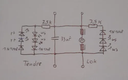

  • Dazu bräuchte es eine Skizze von deiner Schaltung, wie Du die verdrahtet hast.
    Ich nehme an da fehlt oder ist eine Diode falsch herum angeschlossen.

    Das ist die Schaltung der Lok.
    Weiß nicht, warum bei Vorwärtsfahrt das Licht hinten weiß flackert. Bei Rückwärtsfahrt leuchtet es normal weiß.
    Möglicherweise muss ich doch eine Konstantstromquelle einbauen. ist wegen den beengten Platzverhältnissen nur unschön, weil ich dann Ballast wegnehmen muss.
    VG
  • Brücke ma die Drosseln, evtl. Kommt vom Motorlauf eine Restwelligkeit rein, die durch die Induktion der Drosseln noch verstärkt wird. Ohne Motor und Drossel erst mal alles richtig. Oder anderer Test direk über die beiden LEDs nach der Diode noch einen gepolten Elektroly Kondensator der die Restwelle Schluckt.

  • evtl. Kommt vom Motorlauf eine Restwelligkeit rein
    Ich denke Induktionsspitzen entgegengesetzter Polarität.
    Ich verwende die Schaltung ähnlich, nur schalte ich die Vorwärts- und die Rückwärts - LED Gruppen direkt parallel.
    (Habe aber nur weiße)
    Und über die gesamten LED- Gruppen, also nach dem Vorwiderstand, schalte ich einen Keramikkondensator 470 nF/50V
    Damit habe ich Ruhe vor jeglichen Flackern.
    Grüße Wolfgang
    Ja und wichtig auch der 47nF KeKo direkt über dem Kollektor.
    Und wenn Du die LEDs parallel schaltest und nicht in Reihe, beginnen sie viel frührt zu leuchten.
    Wozu sind die Dioden in Reihe zu den LEDs?
