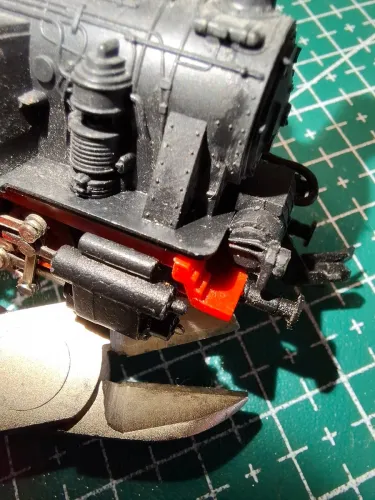

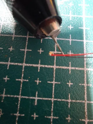

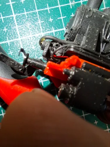

    Nur mal so, einige nehmen ja von Fischer die Laternernen....
    Ich hab es mit den alten probiert.
    1mm LEDs.... Und es ging.
    Einfach das Video in DIGITAL ansehen.

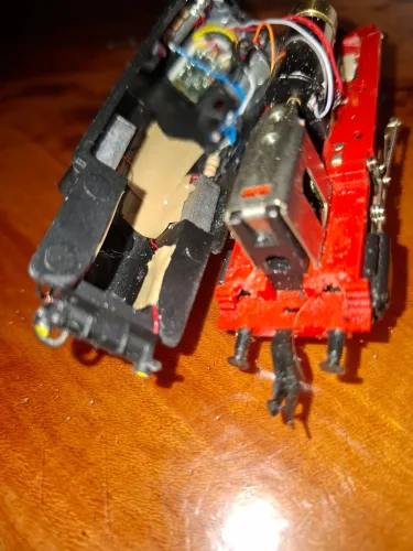

    Wie hast du die Kabeln ins innere geführt. Hättest du eventuell davon ein Bild. Ich weiß momentan nicht wohin so richtig, ohne das es dann am den Zahnrädern ankommt.
  • TT-Stephan
    341
    • 22. November 2025 um 13:01
    Ich habe die Kabel zwischen Umlauf und Gehäuse durchgeführt. Dazu minimal den Umlauf eingeben, aufteilen.
    Ich mache mal ein Foto.
