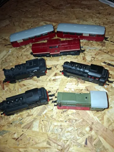

    So wie sngrkündigt mal meine scnell umgebauten Oldies.
    Decoder um 30 ... 35 Euro. Verbau wurden Lenz silver mini und TrainOmatic.
    LEDs kosten wenige Cent.
    Hier und da noch ein Tropfen Öl, und die BR92 muss nochmal auf den Tisch, der Antrieb vorwärts ist recht laut.... hab noch 2 Fahrgestelle rumliegen.
    Die DR130 liegt noch auf dem Seziertisch und wartet auf den Glockenankermoter von Ronny.
    Die folgenden Videos sind alle auf kleinster Fahrstufe, Decoder in der CV auf Stufe 1.

    Ich habe gerade in deinem Lichtthread gesehen, wieviel Platz mit dem Glockenankermotor übrig ist. Da könnte ich ja auch mal meine Oldies mit Herzschrittmacher ausstatten. Hab da noch V36, V110 und eine 130 rumliegen.
  • TT-Stephan
    21
    • 22. November 2025 um 16:01
    In der V36, V110 ist dann richtig viel Platz.
    In der 130 auch.
    Alle auf dem Foto oben hatten nach dem Glockenanker keine Probleme den Schrittmacher aufzunehmen und zu verstecken.
    Dazu freier Durchblick und Platz für die Crew

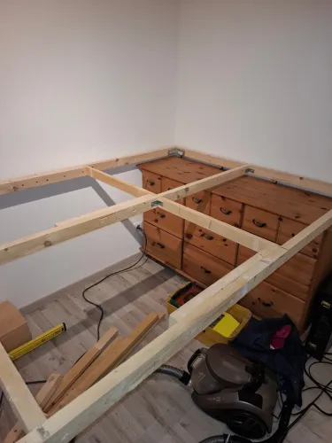

    Meine Platte besteht aus 18mm MDF Platte und da ist dann 20mm Faserpappe, Dämmplatte, aufgeklebt...
    Dämme recht gut
  • ICH
    19
    • 25. November 2025 um 05:41
    38mm Plattenstärke ? ist das nicht etwas viel ?
    Bei uns sind es 8mm Pappelsperrholz und 2mm Kork , dämmt zwar auch gut man hört aber Geräusche durch die offene Rahmenbauweise der Unterkonstrucktion
    VG Frank
  • TT-Stephan
    21
    • 25. November 2025 um 09:15
    Ja, und nein....
    Habe ein relativ schwaches Untergerüsst, aus altem vierkant, aber kann ohne Problem auf der MoBa Platte stehen und gehen.
    Und durch die Faserplatte kann man relativ einfach zB Seen ausschneiden und mit Nägeln die Gleise befestigen.... ohne Hammer.
